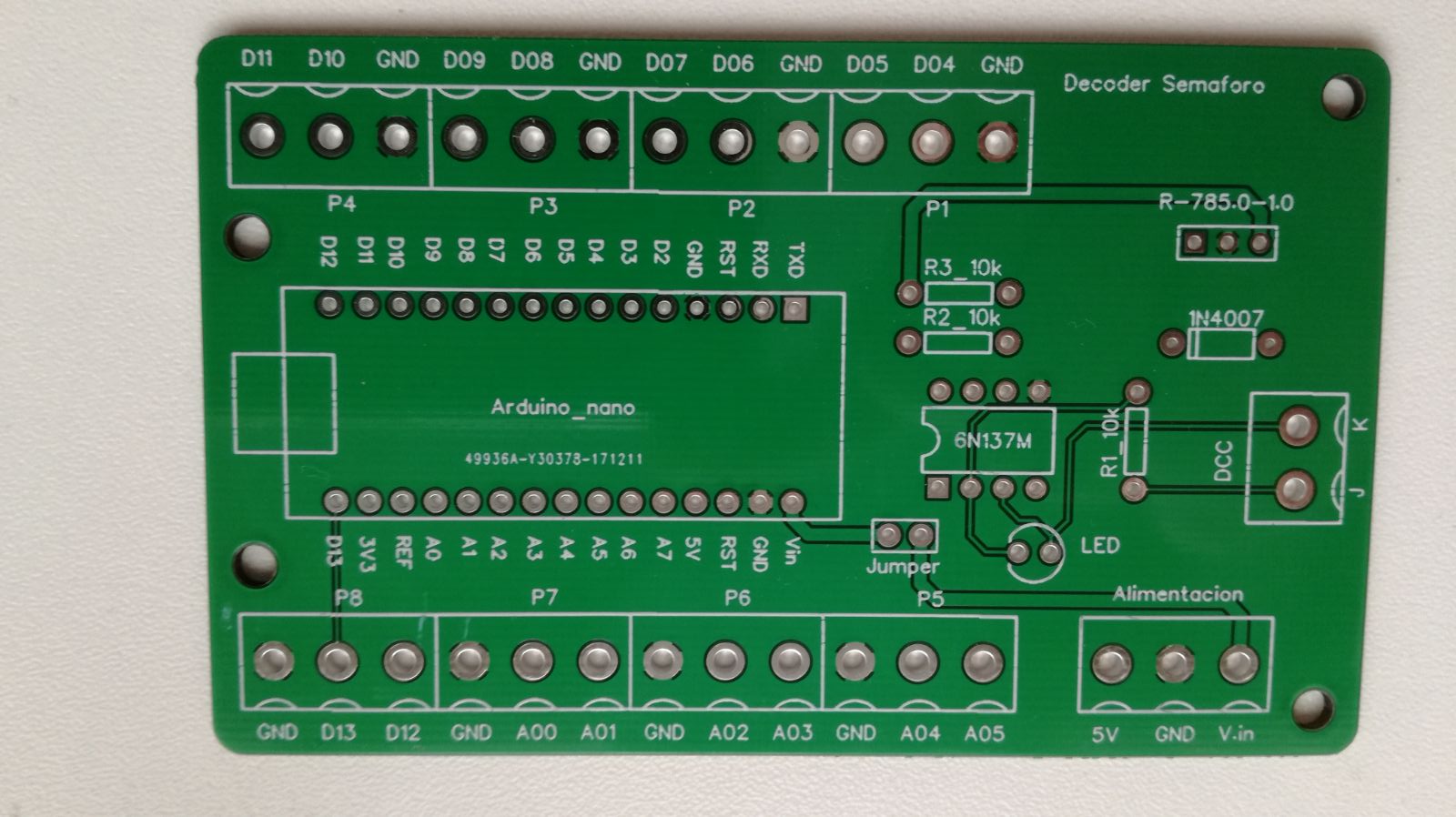

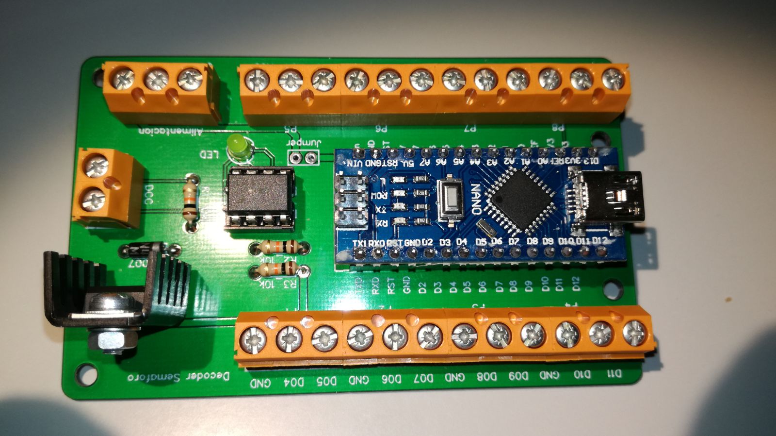

Con la colaboración de un colega, diseñamos y montamos el circuito impreso de las imágenes.
Es un circuito que merece la pena.
Mensajes: 312
Registrado: 08 Abr 2009 02:04
Para que ponéis el recom?.
Betera(Valencia)
[size=85]multimaus+s88XPressNeTLi+rocrail
Mensajes: 312
Para que ponéis el recom?, Para darle mayor salida de potencia?

Mensajes: 435
Registrado: 05 Ene 2017 11:09
El regulador Recom R-78-1.0 es una pequeña fuente conmutada para pasar los 12V a 5V y poder alimentar el Arduino, con los consiguientes semáforos, sustituyendo al regulador L7805 ya que este último, incluso con disipador, coge una temperatura excesiva.
