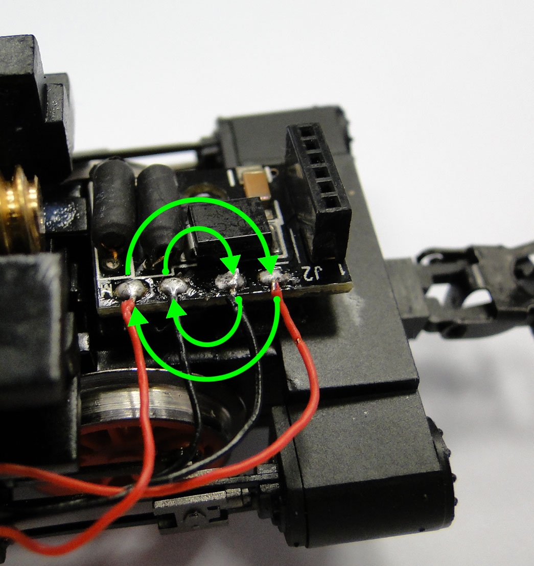

No creo que el corto sea por consumo, ya que el 73400 aguanta hasta 0,6A. Yo a la Caldas le puse un Lenz Silver Mini que aguanta 0,5A
Dices que la Caldas es de las nuevas???
En las primeras Caldas que venían en la colección de Altaya, tenían los cables cruzados y había que desoldarlos y volver a soldarlos.
Si tienes un tester puedes mirar los cables para saber que están bien, te pongo una imagen de lo que tuve que hacer yo.
