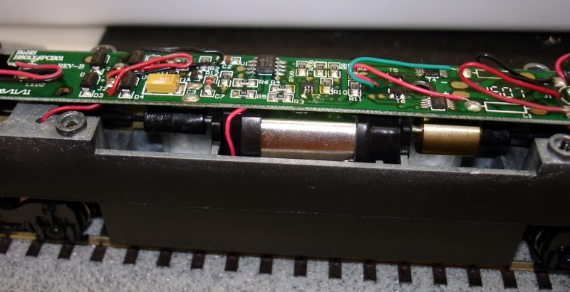

Mensajes: 1141
Registrado: 01 Sep 2009 09:07
El decoder de la locomotora que quiero comprar es este de la foto. Y mi idea es transformarlo a Märklin.
