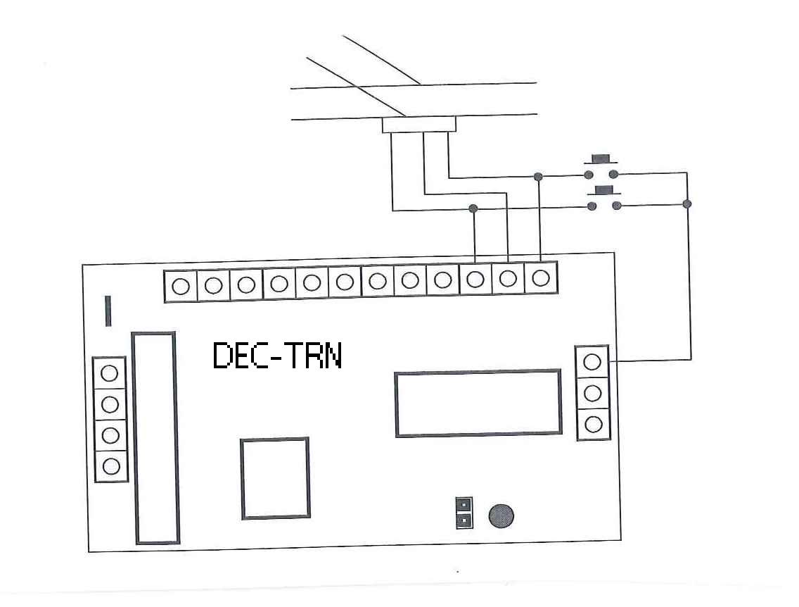

¿Sería posible este esquema si alimentamos los desvíos con corriente contínua?
Si la respuesta es negativa, ¿Como podríamos hacerlo?
El caso es que quiero utilizarlo con los decoders de accesorios DEC-TRN de la Web de Paco Cañadas
http://usuaris.tinet.cat/fmco/download/Accesorios_DCC_v3.pdf
Gracias y saludos
Luis

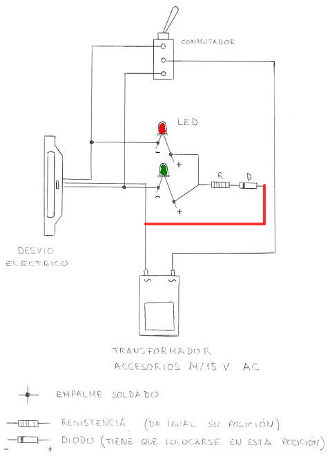

ignoro si se puede hacer ese montaje, pero en el primer dibujo para que luzcan los led, la salida del diodo deberia ir al otro cable de alterna, tal como esta los led estarian en pararelo con el conmutador y no lucirian nunca

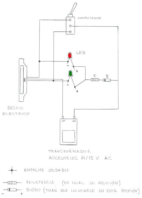

Tengo 34 desvíos conectados con ese esquema. Yo no se nada de electrónica pero, al parecer, según dicen, los leds se alimentan del retorno de las bobinas.

Buenos días,
Creo que tendría que ser así ya que de la forma que tu lo haces los leds se alimentan del mismo polo.

a lo que me referia es justo la imagen de betulo
pensandolo un poco mejor y por tu respuesta, con tu dibujo original veo que luciria el led contrario a la posicion donde este el conmutador, como dices pasando por la bobina, led, resistencia y diodo. Cuando el conmutador este en la posicion de arriba te luce el verde y cuando esta abajo te luce el rojo

banano escribió:
El esquema original es correcto, correctisimo al 90%, efectivamene en los motores de desvío con interruptor de final de carrera, el retorno se hace mediante la bobina contraria. La única pega de este montaje, es que en lugar de pulsadores, está utilizando un interuptor y en el caso de que el motor, no realize el recorrido completo. Corres el peligro de quemar la bobina de motor. Mi modesta opinión, es que, sustituyas este interruptor por dos pulsadores que tendrían el mismo efecto pero, erradicarían este problema. O en su defecto un interruptor on-off-on, es decir, con retorno automático de la palanca al centro y por lo tanto con desconexión de la corriente.
En cuanto a utilizar este invento con el mecanismo de Paco, no le veo yo, en un principio, ningún inconveniente.
Como ya dije, lo tengo montado así para 34 desvíos y, efectivamente, en lugar de un interruptor normal, tengo puestos interruptores con retorno automático al centro para proteger las bobinas.

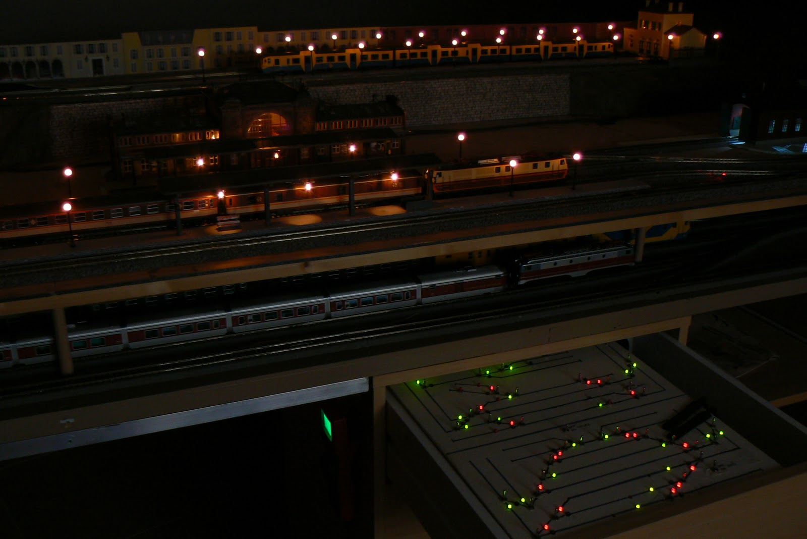

La prueba de que funciona...

No son interruptores ,son pulsadores aún que sean de palanca o en cualquier otra forma .

Esos motores de desvíos llevarán incorporado un final de carrera, por eso, con ese esquema si se iluminan los leds aunque el interruptor lleve retorno al centro.
