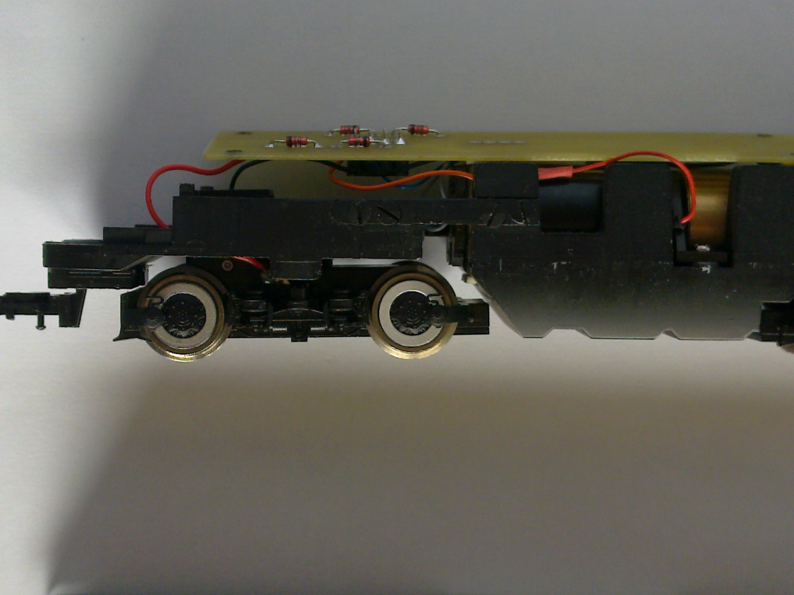

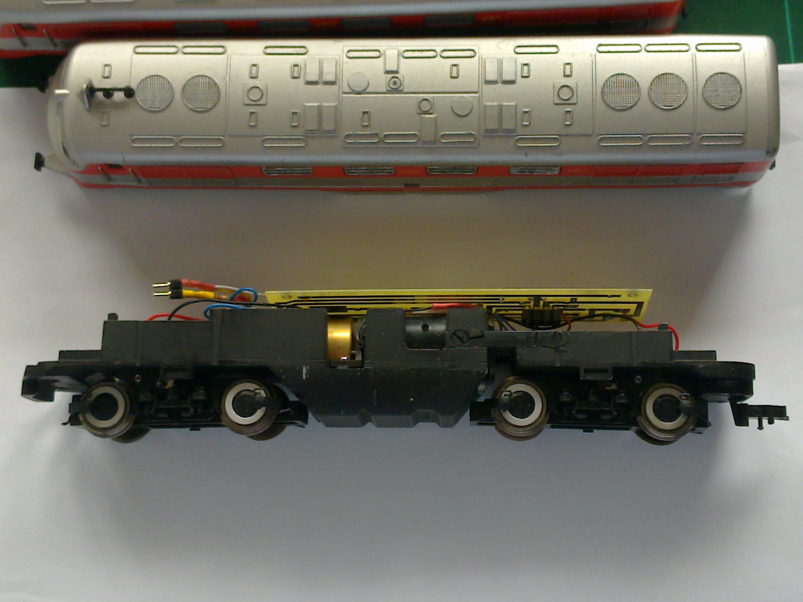

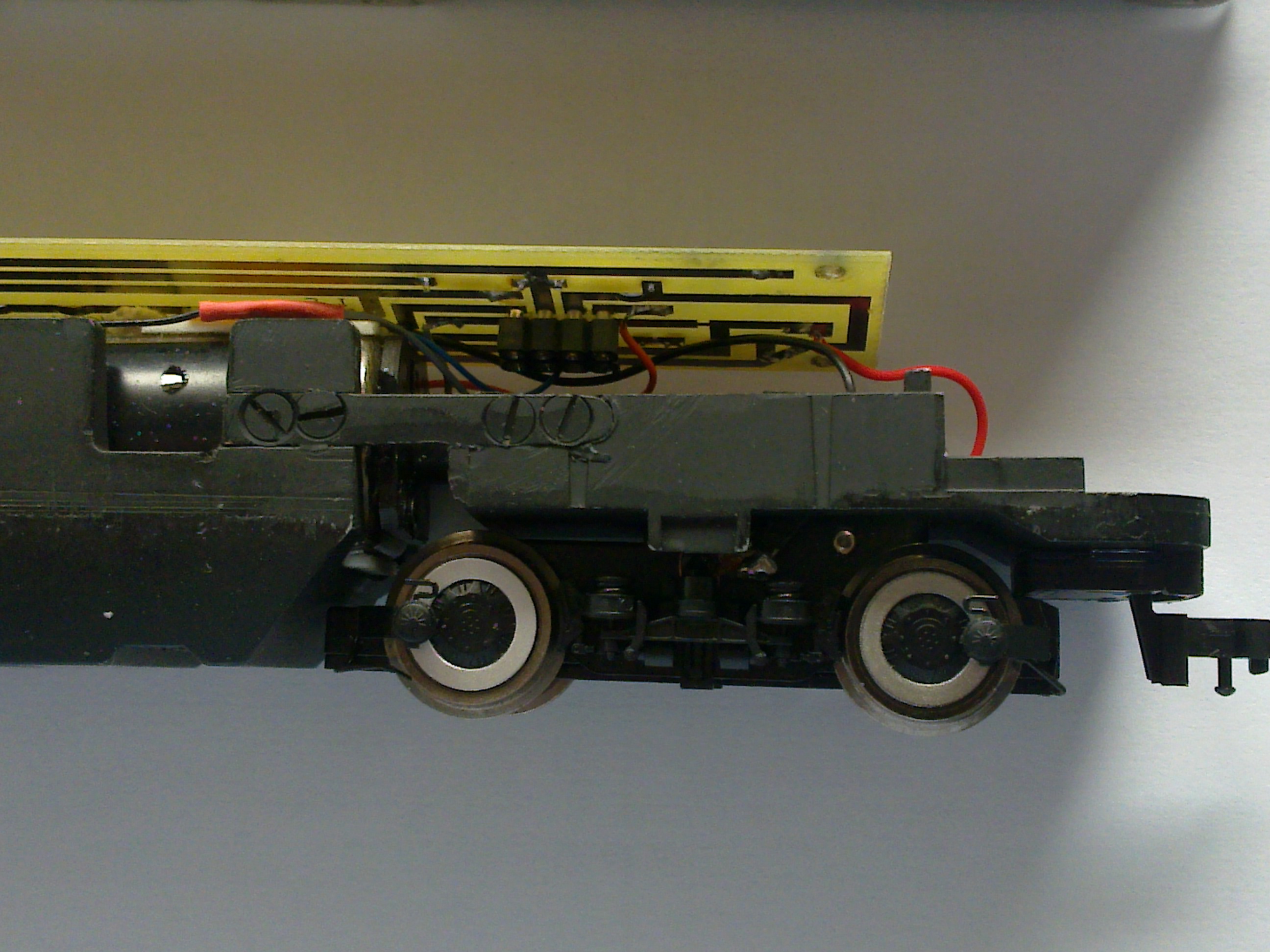

Mi 352, esta remotorizada con el chasis completo de una 353 de electrotren, tendrías que cortar el chasis y quitarle un volante de inercia del motor.
Lo más complicado quizás sea volver a unir el chasis recortado, pero fresando y colocando unas chavetas, el mío ha quedado a toda prueba. La parte electrónica la solucioné aprovechando el pcb antiguo de una 269 de electrotren.
Para ponerle sonido uhmmmmm.... lo veo un poco laborioso, en el interior ya queda poco sitio al tener que colocar el deco un poco más grande, no acabo de ver, a vote pronto, el lugar del altavoz, por lo que me inclinaría por fresar el chasis en los bajos, para colocar un altavoz de 23 mm de diámetro, el de 28 mm, creo resultaría imposible... pero yo nunca digo... nunca jamás...

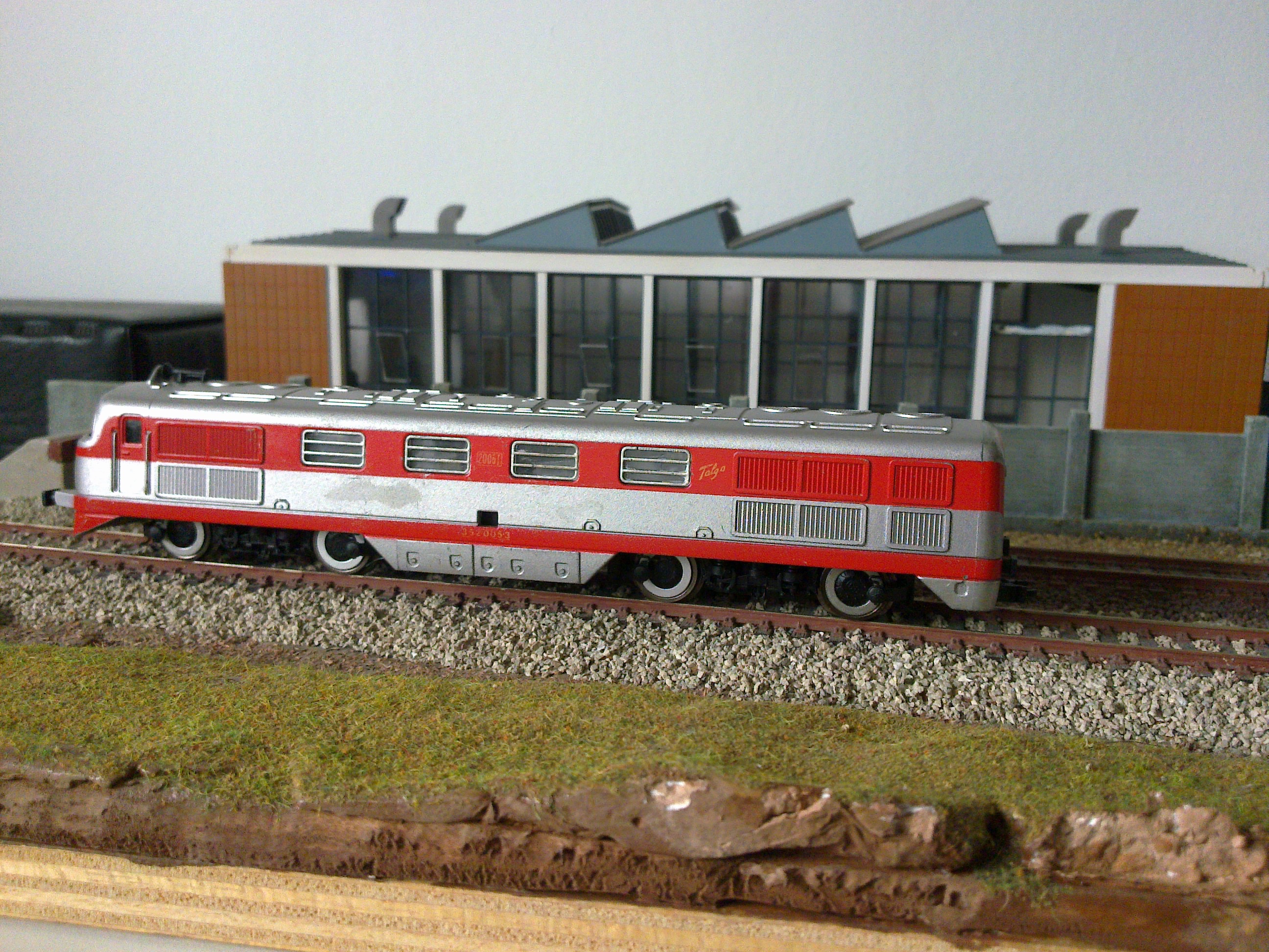

Os subo unas fotos de como ha quedado la mía...
Espero os dé un poco de luz, si quereis remotorizarla con una 353 ó 354.
La solución de Jesús con el motor de un video,también es interesante, y mucho más barata.

¿El empalme es el de los tornillos?
Si es así, bonito trabajo de reingeniería. Ha quedado de fábula.
Mensajes: 682
Ubicación: Avilés - Asturias
Registrado: 16 Oct 2008 22:28
Efectivamente, Ciwl, la unión es con la pieza que está atornillada a las dos partes resultantes de cortar el chasis, para dejarlo con la distancia entre bogies necesaria.
Pero, como indico, hay que quitar un volante de inercia al motor, apra poder acortar esa distancia entre bogies.
Juan Olmo
Mensajes: 2537
Registrado: 29 Ago 2010 23:14
Pues muy buen trabajo... Fino, fino, de verdad. Y con esa mecánica, la 2000 tiene que quitar el hipo.
