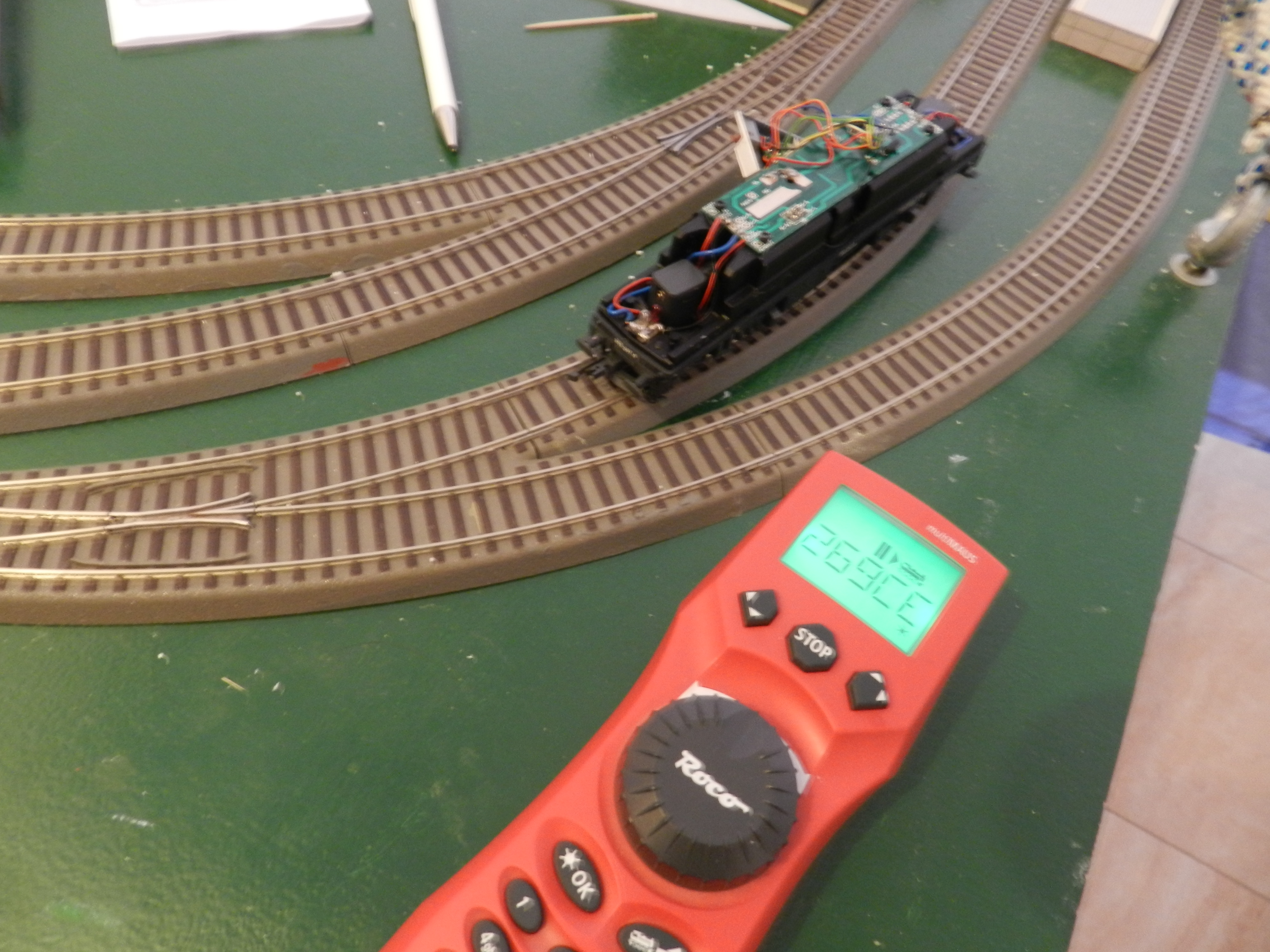

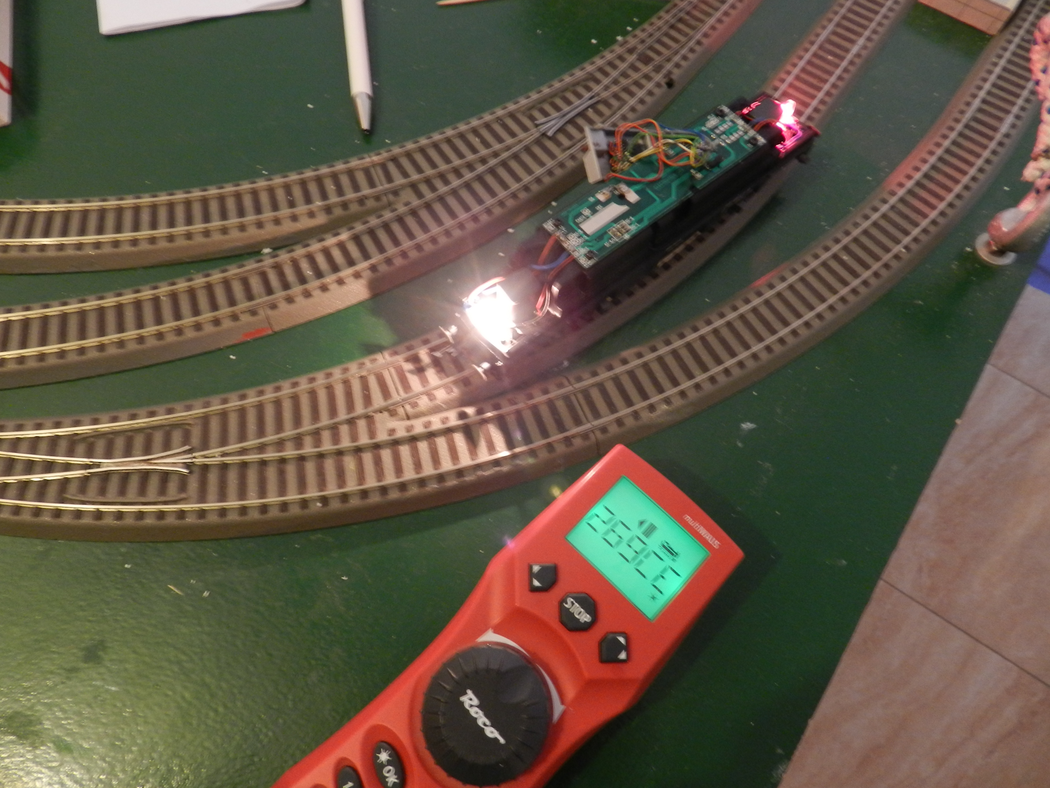

Como ya dije en el foro la 269 se me cayo de la maqueta provocando que las luces se inutilizaran, pues bien, conseguí el recambio de electrotren y se lo instalé, pero no sé que pasa que solo se me encienden las luces en un sentido (es decir en un sentido se encienden blanca y roja y en el otro ninguna) he comprovado si están fundidos los leds, pero los cuatro se encienden perfectamente cuando les aplico corriente... ¿alguna solución?

Pues unas fotos de la maquina abierta ayudaran mucho, pero por lo que dices igual alguna pista roto o resistencia suelta...

necesitas medir la continuidad con un tester, hasta descubrir donde se corta la corriente.

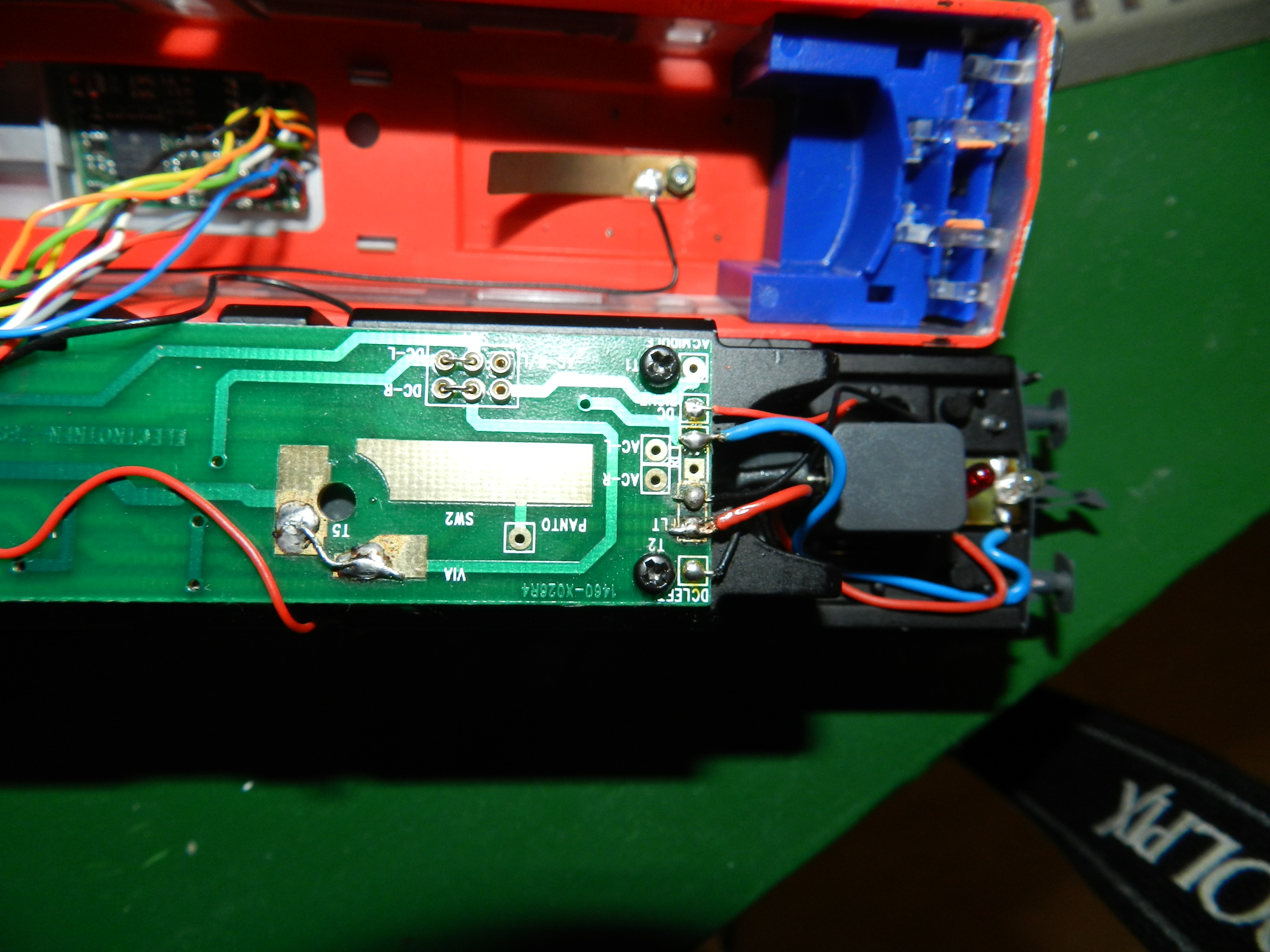

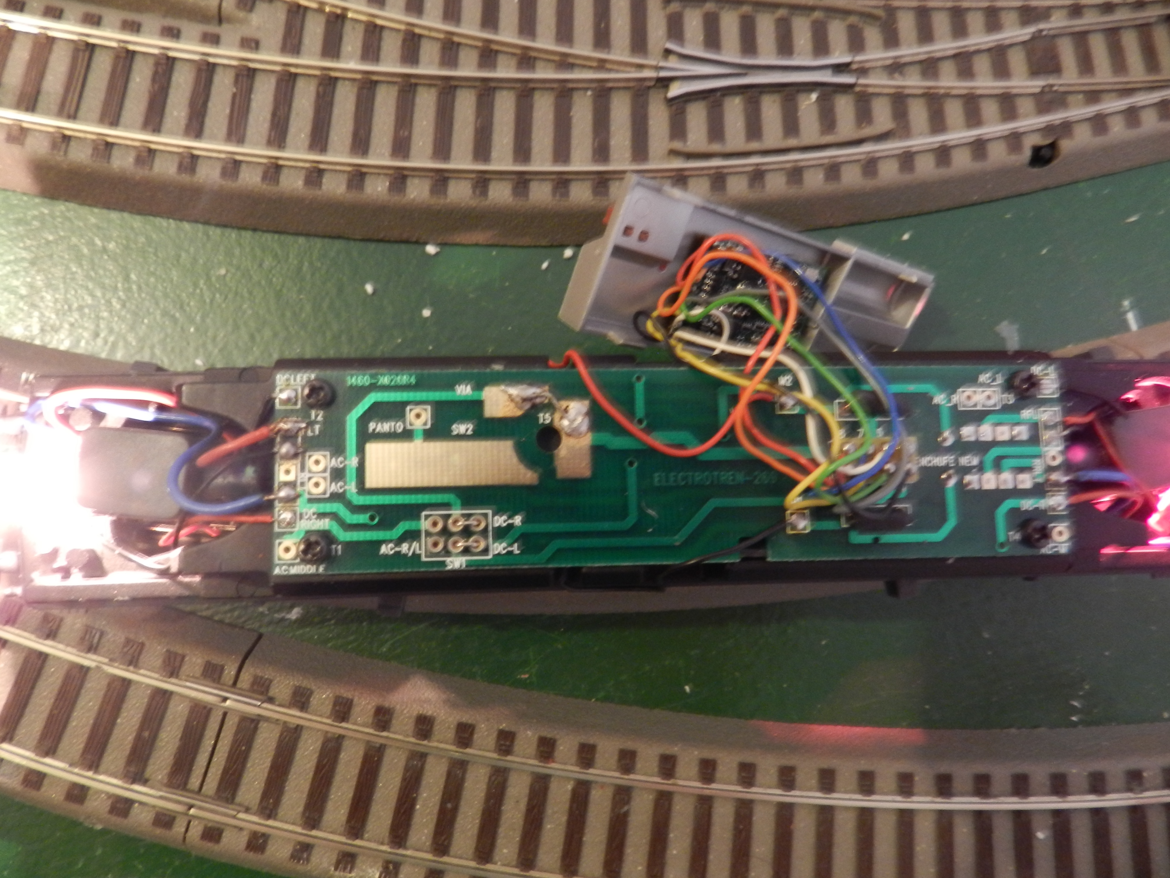

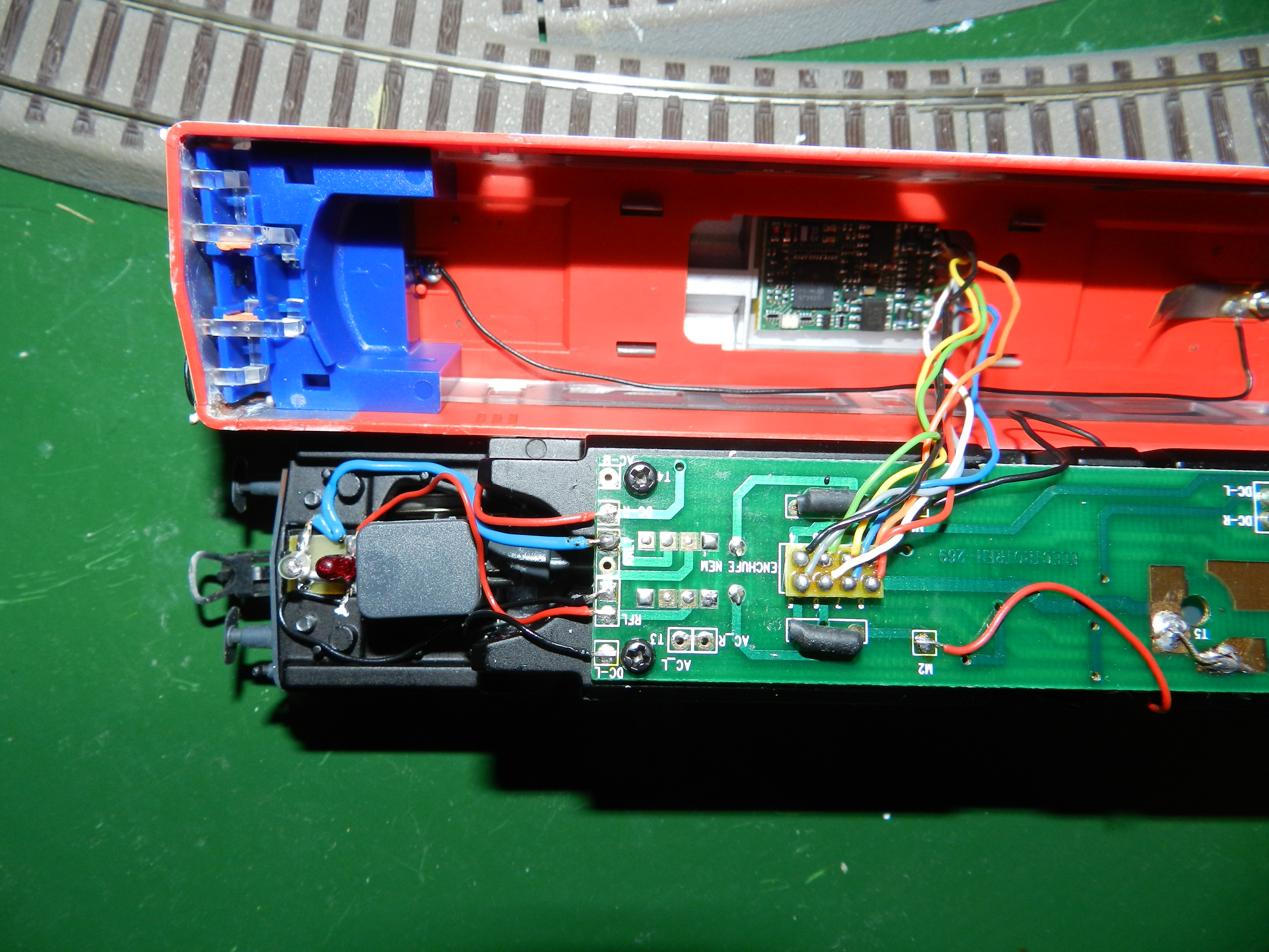

Por lo que intuyo, me da que has soldado mas los cables a la placa, puedes sacar alguna foto con mas detalle de los extremos de la placa :?:

Luisma, con un poco de retraso, aquí las tienes, sorry :oops:

Cambia de posición entre ellos el cable rojo y negro que esta juntos en los dos lados, creo que es eso ;)

He hecho lo que dices y no da resultado, pero he pensado que a lo mejor podía ser el decoder y efectivamente, he probado con otro decoder (un ESU) y funciona de maravilla, de todas formas gracias ;)
