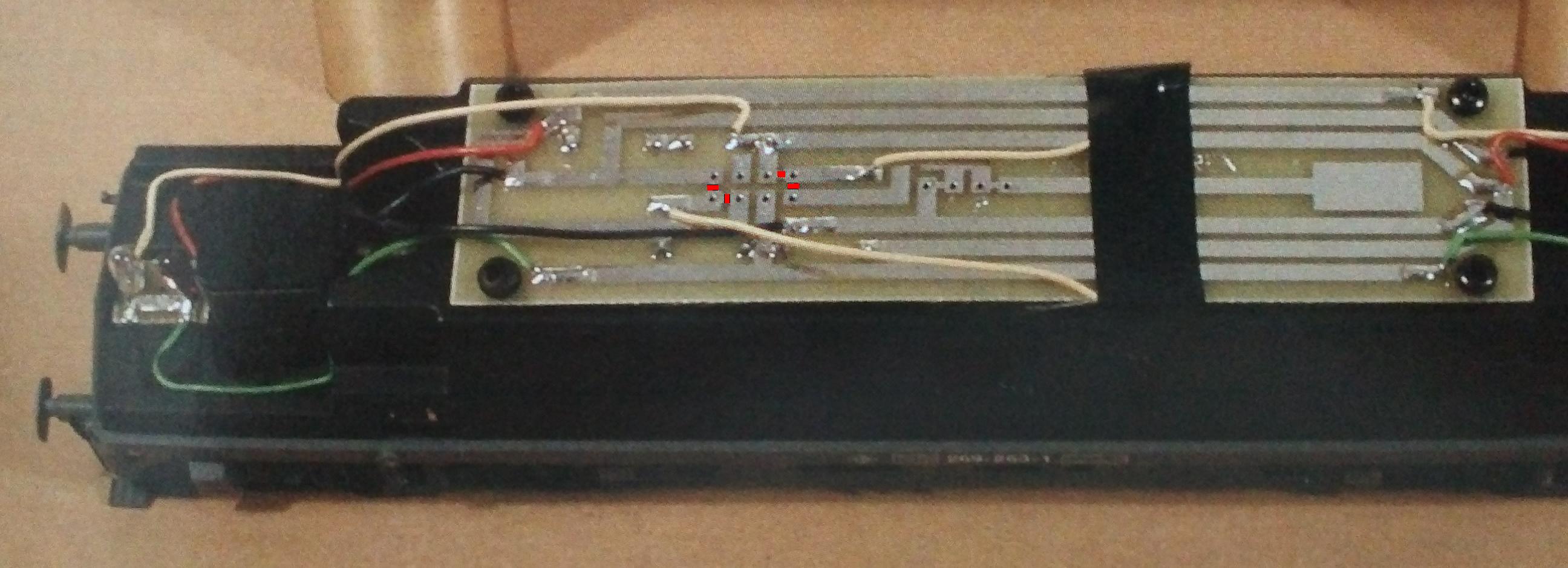

Hola Madelman, tienes que cortar todas las uniones que hay en el conector nem.
Te adjunto una foto. hay que cortar en los puntos rojos.
Luego tienes que asegurarte que los pines del decoder hacen buen contacto con la placa, y si no lo hiciera, tendrás que soldar. Puedes probar a doblar un poco las patillas para que entre más justo y ver si tienes suerte.
Por último, también puedes cambiar la placa completa por una de otra 269, incluso por una de la 289, y así tendrias las luces rojas independientes.

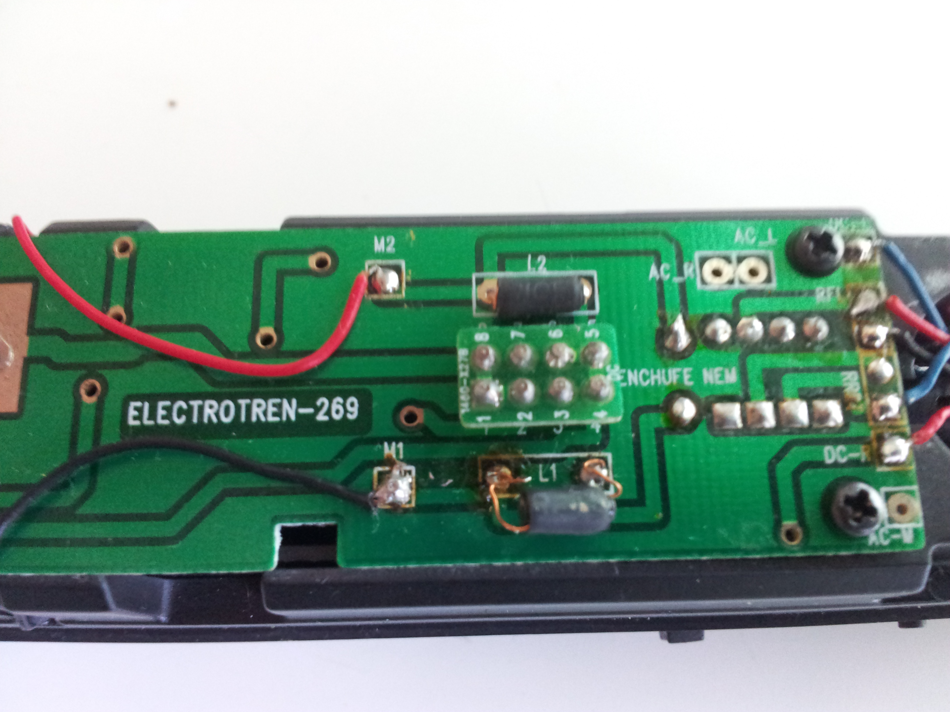

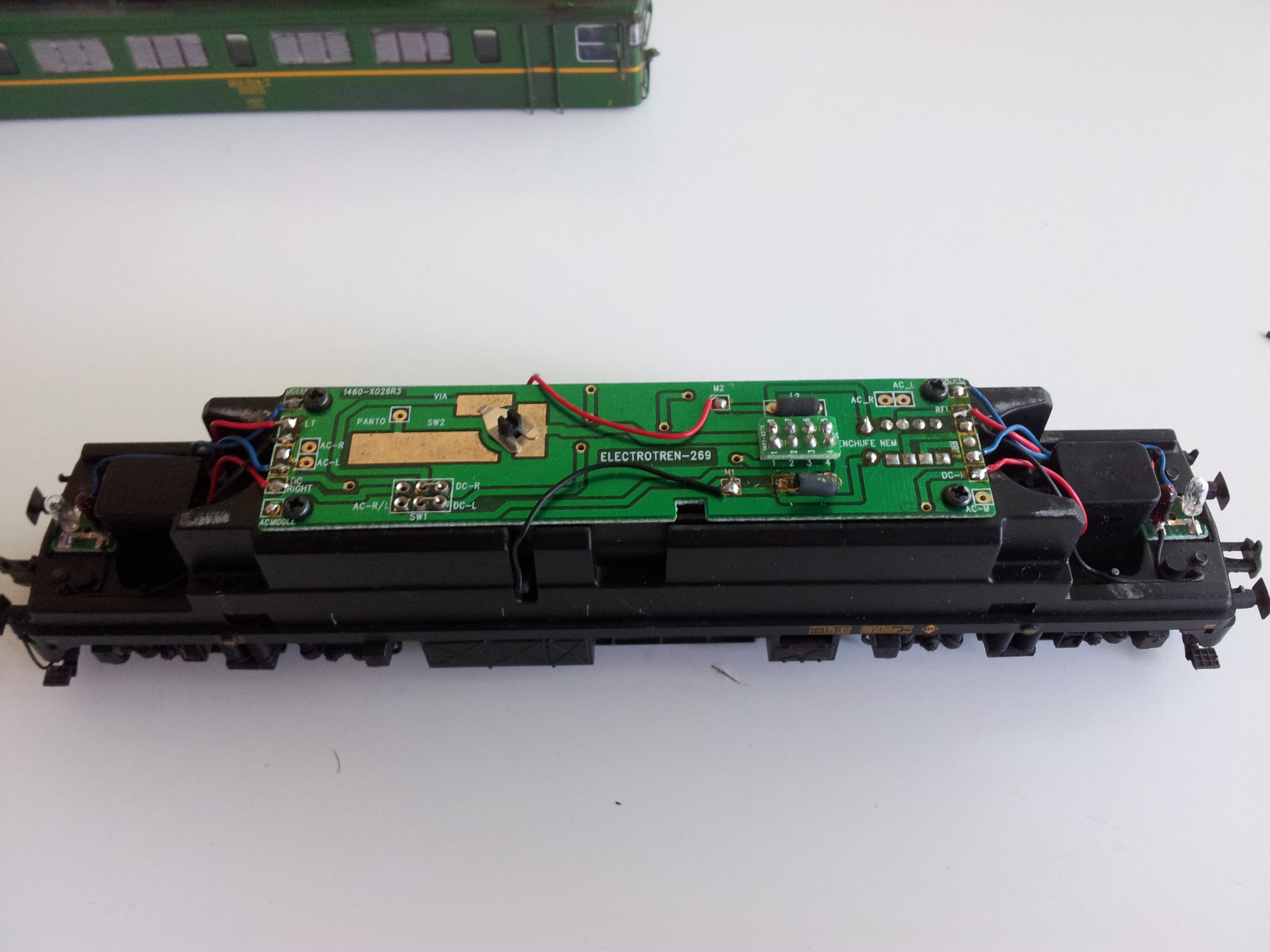

buenas esta es la placa.No es ni la antigua ni la que monta la 289
