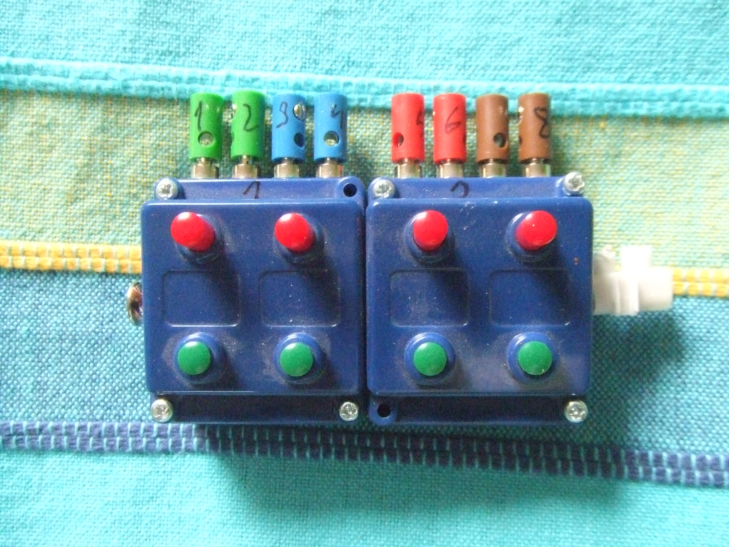

Hola, tengo esta botonera de desvos hace tiempo y no me acuerdo de la marca, pero no encuentro la instrucciones, y se que la llegue a poner en un tramo de la maqueta, alguien puede tener algun documento de como colocar esta otonera, un saludo y gracias.

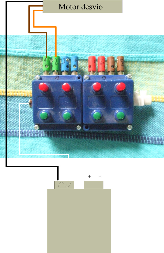

Miguel Ángel, sin estar seguro, sí tiene pinta de ser una botonera para desvíos y señales. No sé si los pulsadores quedarán hecho el contacto permanentemente o se recuperarán y dejan de hacer contacto.
En principio, igual estoy equivocado, la conexión parece:
- Un cable de una bobina del desvío al verde 1
- El cable de la otra bobina al verde 2
- El común de la aguja a un extremo de la salida de alterna del transformador de analógica sin pasar por la botonera.
- De la conexión lateral de la botonera al otro extremo de la salida de alterna del transformador de analógica.
- Y debería funcionar
Ojo que si queda permanentemente hecho el contacto y la aguja no tiene interruptor de fin de carrera se pueden quemar las bobinas.
Suerte con el aparato.

Añadido a los comentarios anteriores, totalmente ciertos, he visto unos parecidísimos a esos hace poco en un trabajo realizado por otro gran aficionado y parecen ser de marca ANESTE.
Suerte y ojo con las precauciones que te han dicho.

Hola, gracias a los dos, si pudierase aneste, de los que compre hace lo menos cuatro años, probare lo de los cables, salidas de echufe a los + de los desvios, por la entrada de un lado, y el negativo directo del transformador al desvio, NO, creo que es asi, un saludo.

Más o menos así:

Hola, muchisimas gracias, ahora si que lo entiendo, si mi lio es de como hace años deje esas clavijas puestas y numeradas, no lo entiendo por que lo deje asi, bueno, un saludo.

Yo tengo algunas iguales, y son de electrotren.
