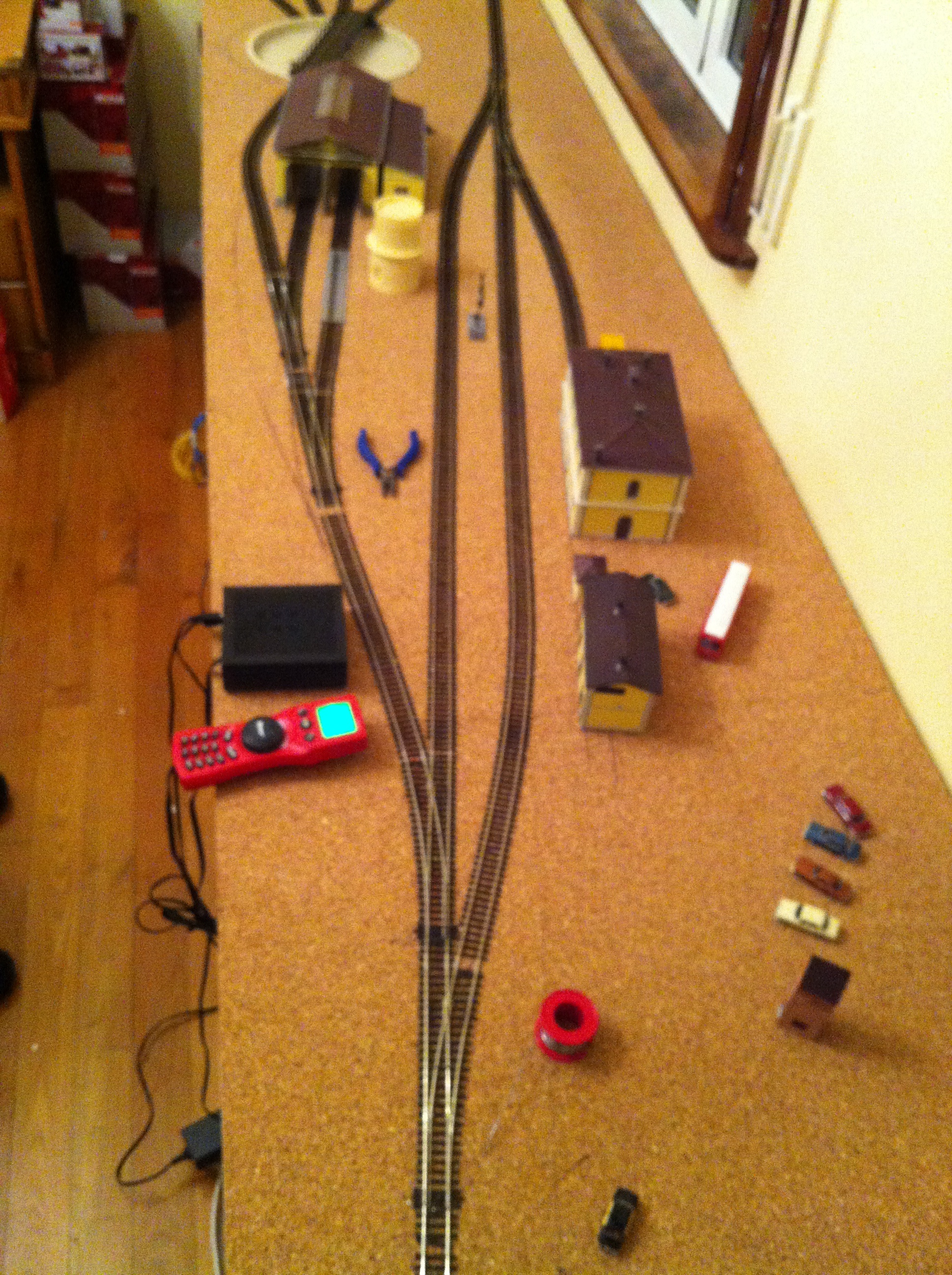

A ver quien puede ayudarnos con la instalación de estos desvíos y sus correspondientes PL-13. Mañana colgare una foto del módulo. Si alguien puede decirme como debo hacer se lo agradecería eternamente.

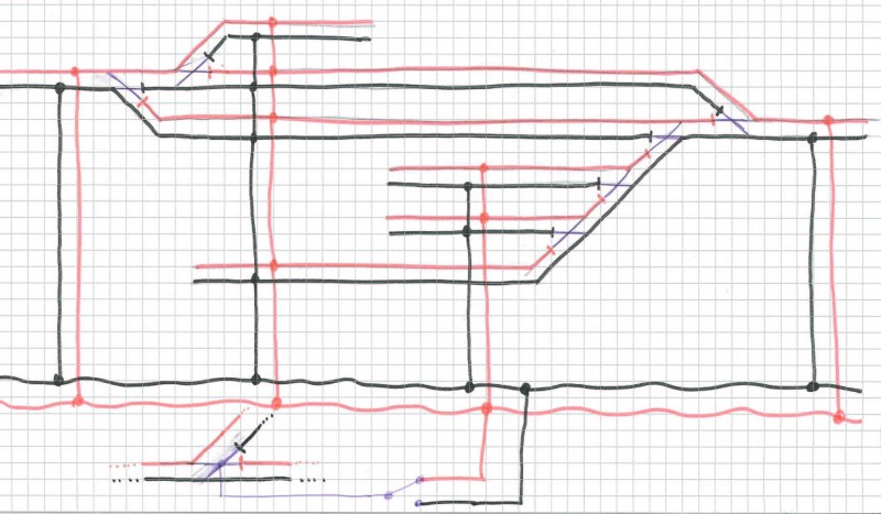

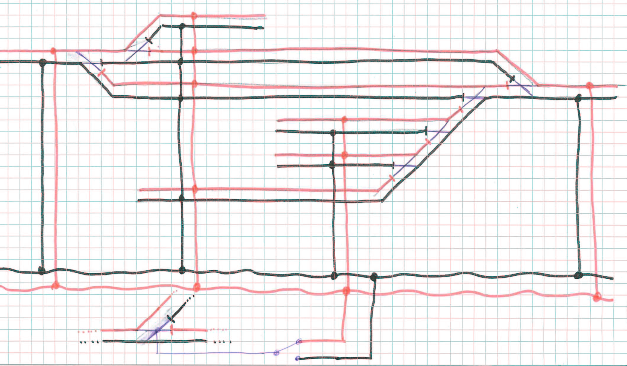

te paso un esquemilla asi sobre la marcha.
Color rojo = uno de los polos de la via K
Color negro = el otro polo J
Color Azul = el corazón de los desvíos. Yo personalmente los polarizo con el PL13. Detallado el esquema en la parte inferior.
Las lineas onduladas de la parte inferior son el "bus" de alimentación para todo el módulo.
Si tienes problemas vete cableando cambio a cambio para ver que todo va bien. Primero empieza comprobando que no tienes cortos sin cablear ningún cambio y luego uno a uno. No pases al siguiente hasta que compruebes que el anterior no te hace corto.
A ver si te sirve.
