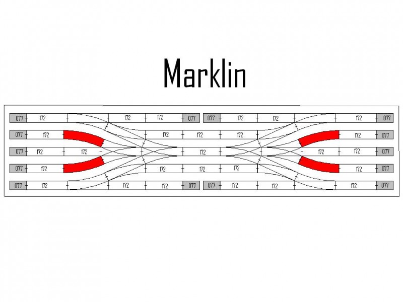

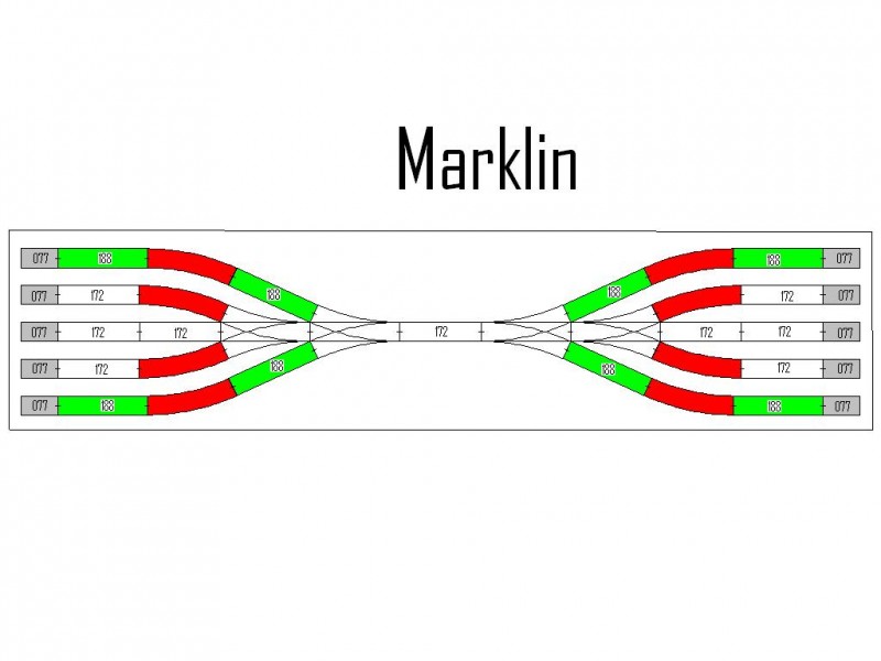

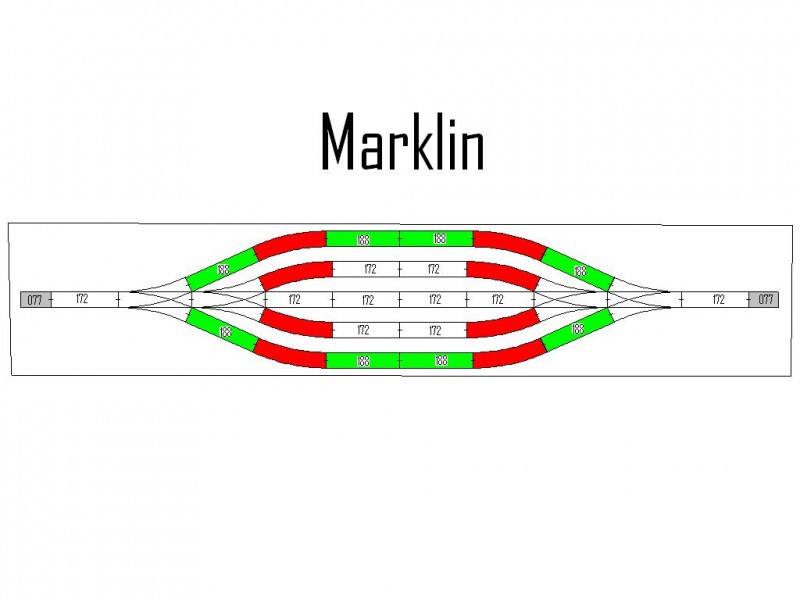

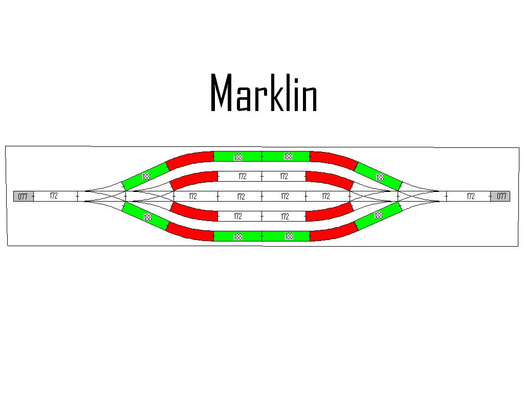

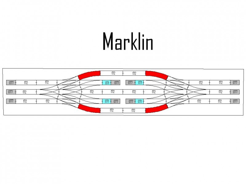

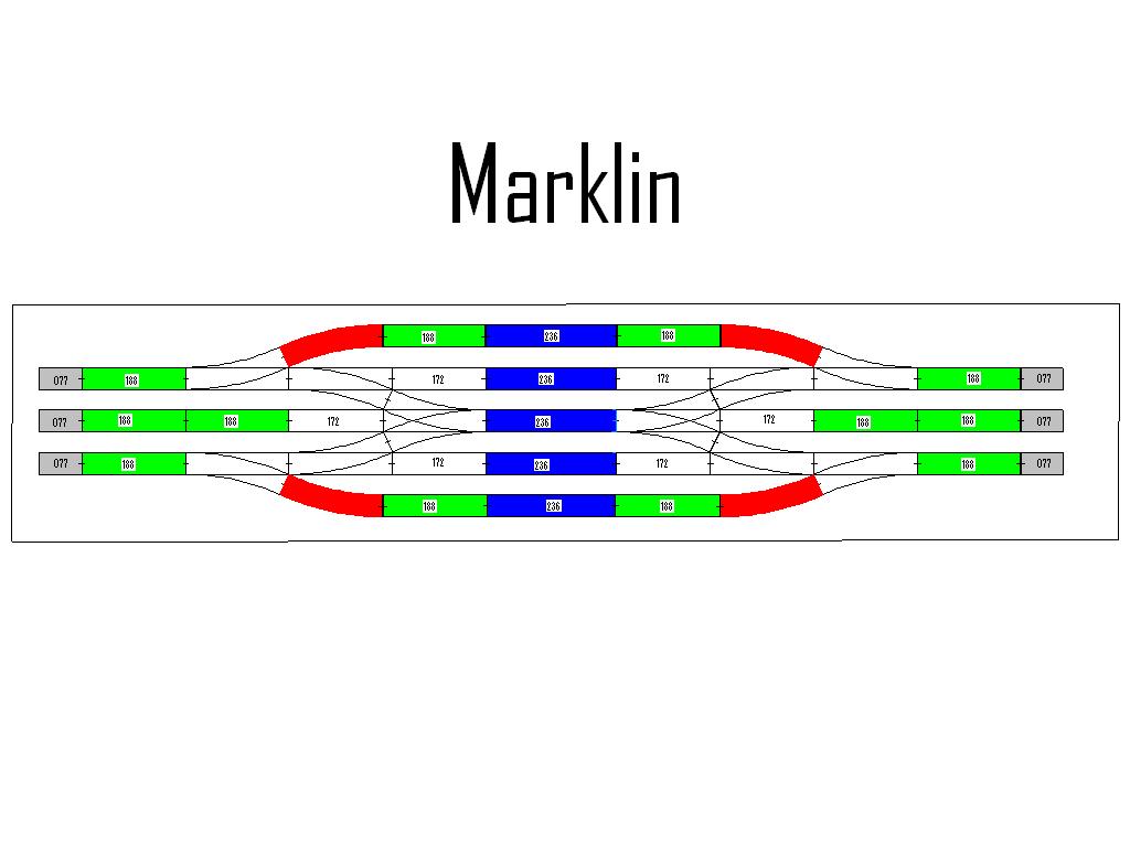

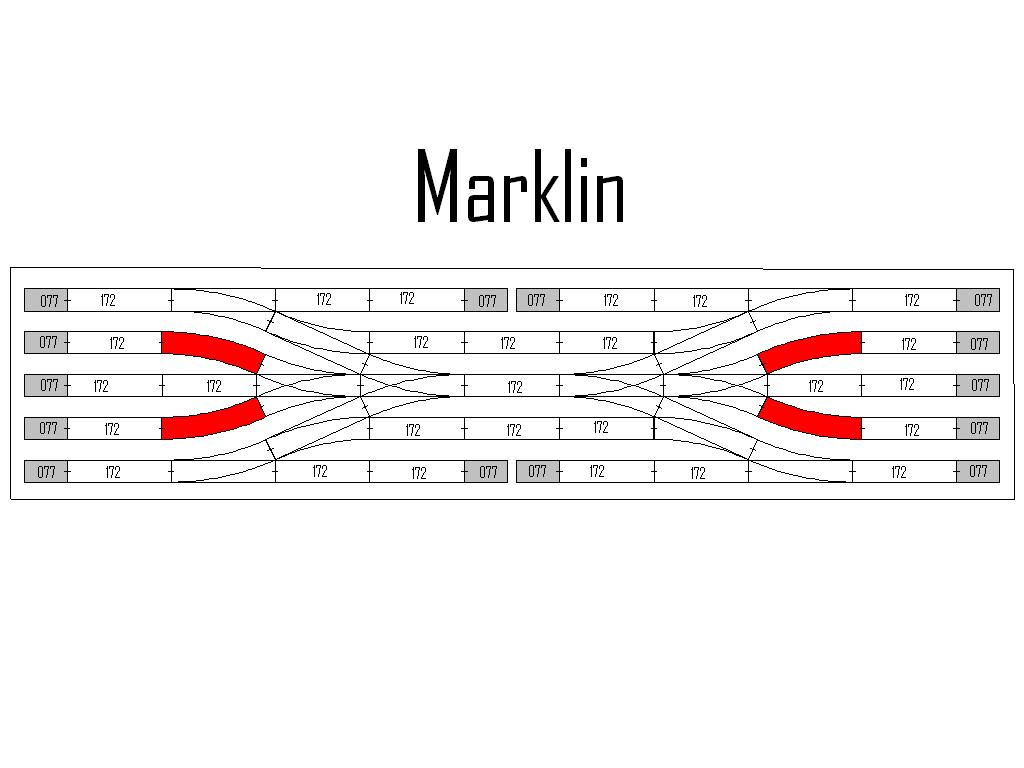

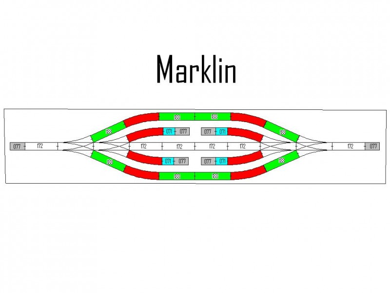

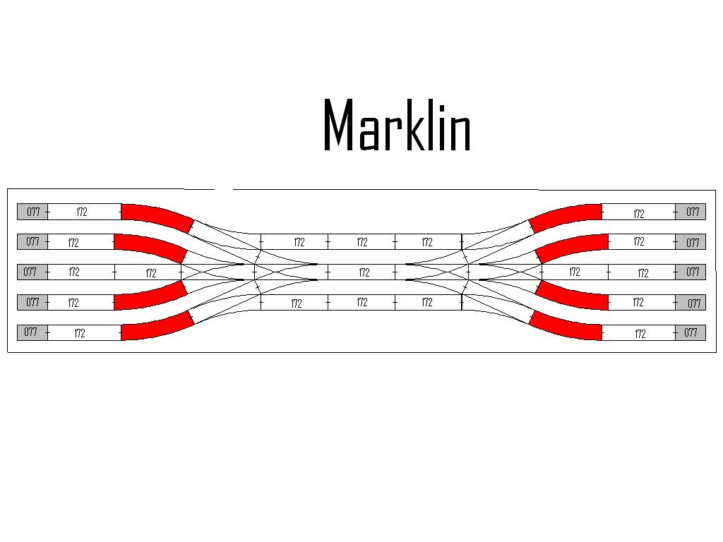

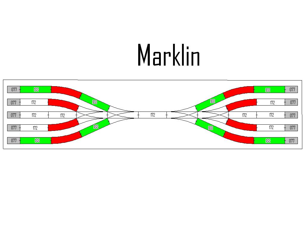

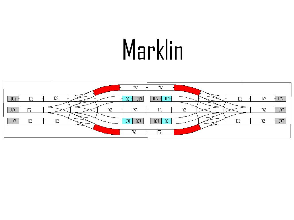

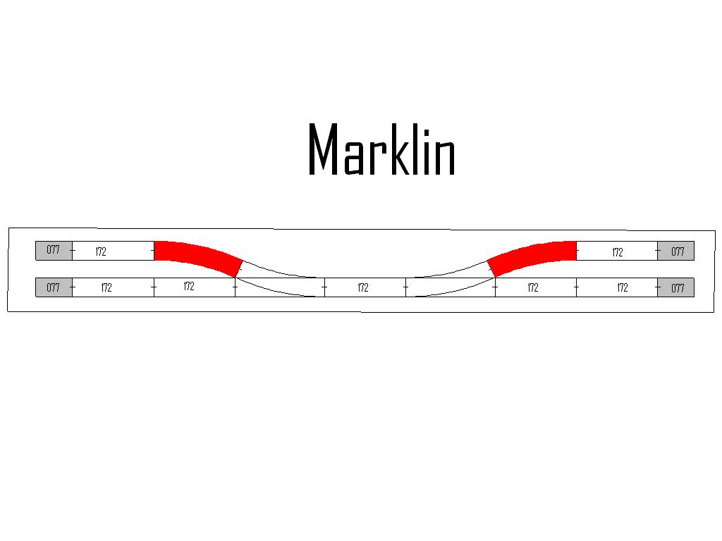

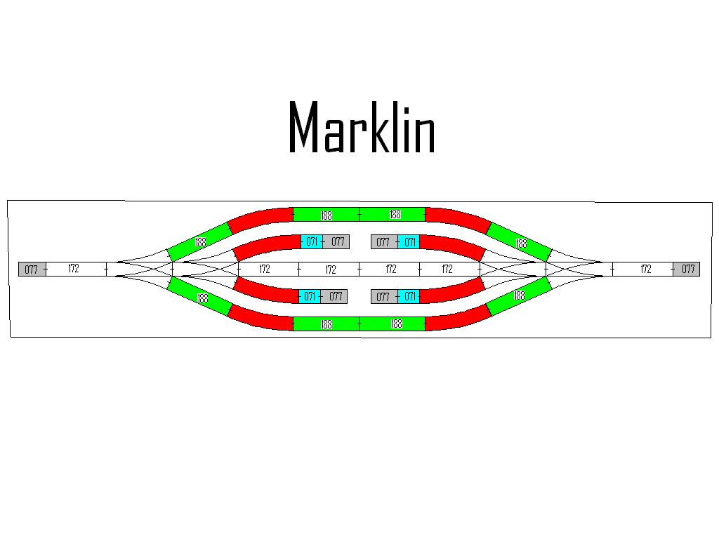

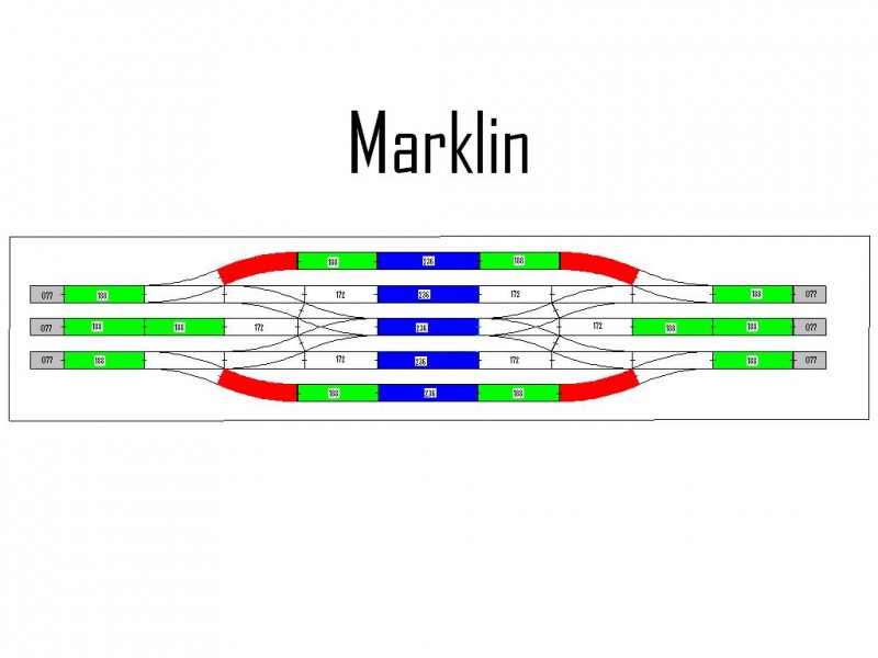

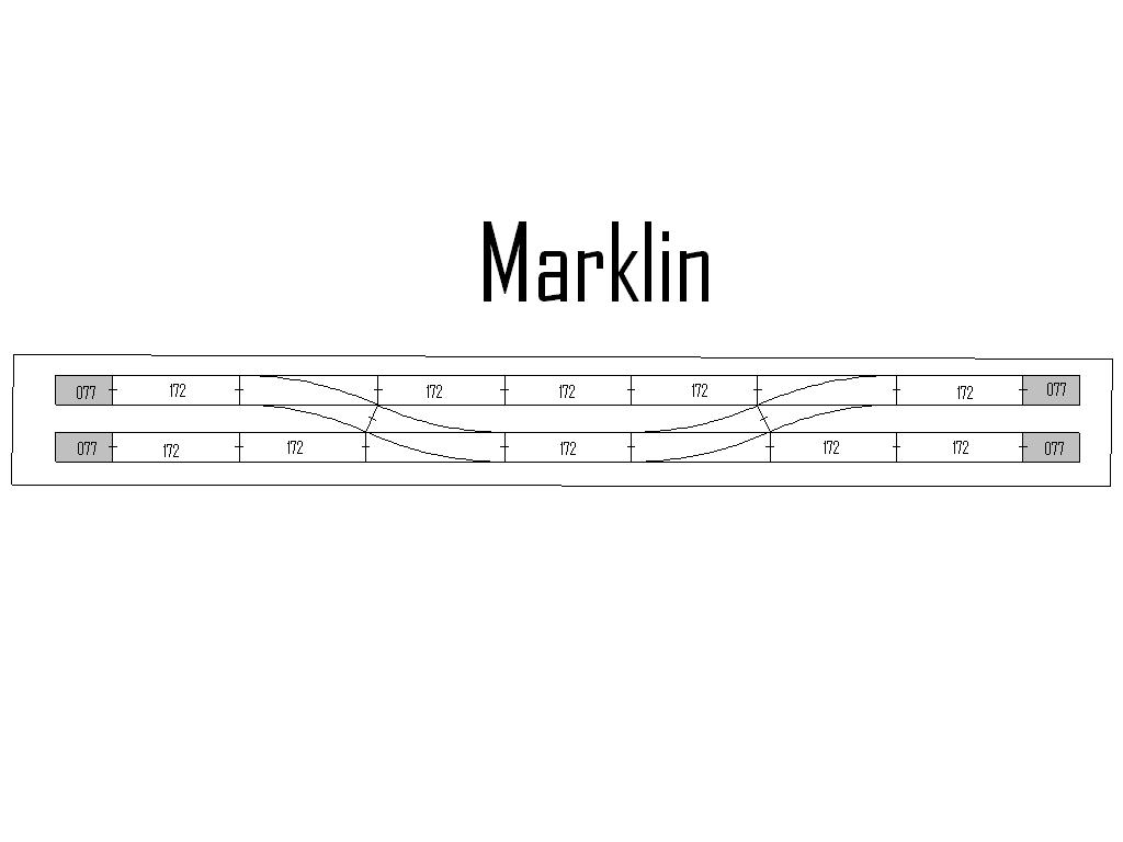

Hola a todos.
Voy a cambiar de maqueta. Tenía una automatizada que he llevado a la Asociación y me voy a hacer una Marklin.
He realizado unos proyectos que expongo aquí.
Esta maqueta va a ser controlada por ordenador.
Quizás automatice una parte, dejando el resto en control manual pero digital (en todo caso).
Las medidas no pueden exceder de 2.5 x 0.5 m. Todas las toperas deben de llevar semáforos de salida. Las vías de doble sentido exceptuando las toperas, llevarán doble semáforo (uno de salida y otro de entrada al cantón). No se contempla el alcance, puesto que eso se controlará mediante la central manualmente.
La catenaria, aunque NO funcional queda, por supuesto, contemplada.
Incluso, si a alguien se le ocurre algún otro y quiere adjuntar su idea, por favor, adjuntar también el croquis viario.
Cuál creéis que es la mejor para realizar este proyecto ?.
Nota 07 Nov 2012 20:56
Mensajes: 330
Registrado: 22 Feb 2011 13:45
Perdoón. I'm sorry. Las medidas son 2.0 x 0.5 m.
