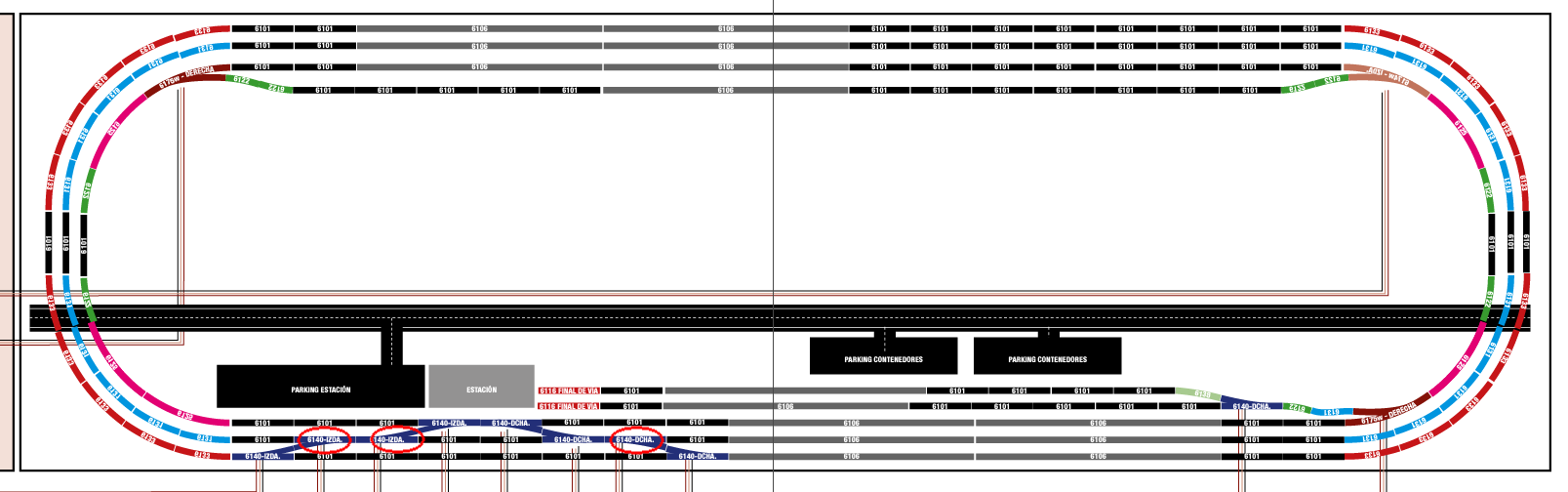

Compañero!
Muchas gracias por la reflexión y consejo.
Hay conexiones de continuidad cada 150 cm, es un trazado muy sencillo. (adjunto diseño del circuito y en circulo rojo el área donde se producen los problemas)
Los cortos y calentamientos de grapas han surgido desde hace una semana, algo extrañísimo porqué funcionaba perfecto y tan sólo en tres cambios.
Voy a añadir más conexiones en la entrada y salida de los cambios para ver que logro. Si la cosa se complica reemplazaré las referencias 6140 por las 6170 y 6171 respectivamente.
Un saludo!
