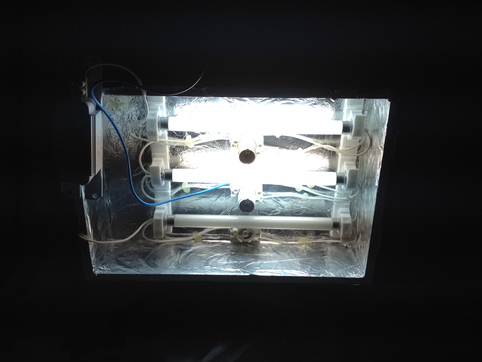

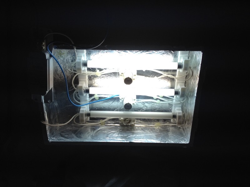

Este fin de semana he estado montando la insoladora (foto). A ver si la semana que viene, cuando tenga la nueva reactancia, me pongo a hacer la GenLi S88...
achop87

Muchas gracias Norber!! Hoy he estado realizando pruebas con mi insoladora (Pot.total 18W) y con tiempos de insolación de 35' y 24' al revelarlas (con revelador universal Repro) han aparecido un momento las pistas e inmediatamente se han "borrado". Las pruebas las he realizado imprimiendo el circuito en papel vegetal (tengo mucho en casa, y no tenía papel de transparencia).
Puede ser que el tiempo de insolación sea excesivo? Que proporciones utilizas para el revelado?
Muchas gracias.
