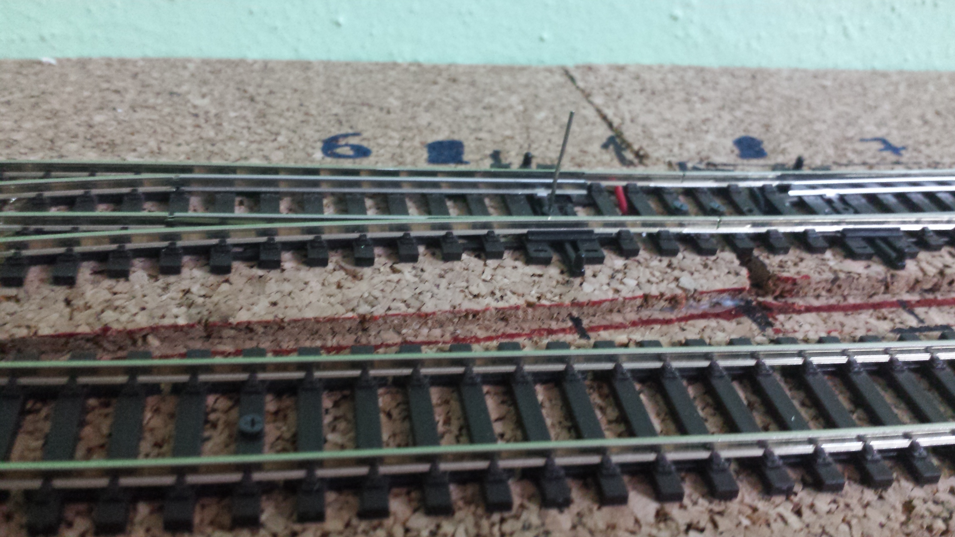

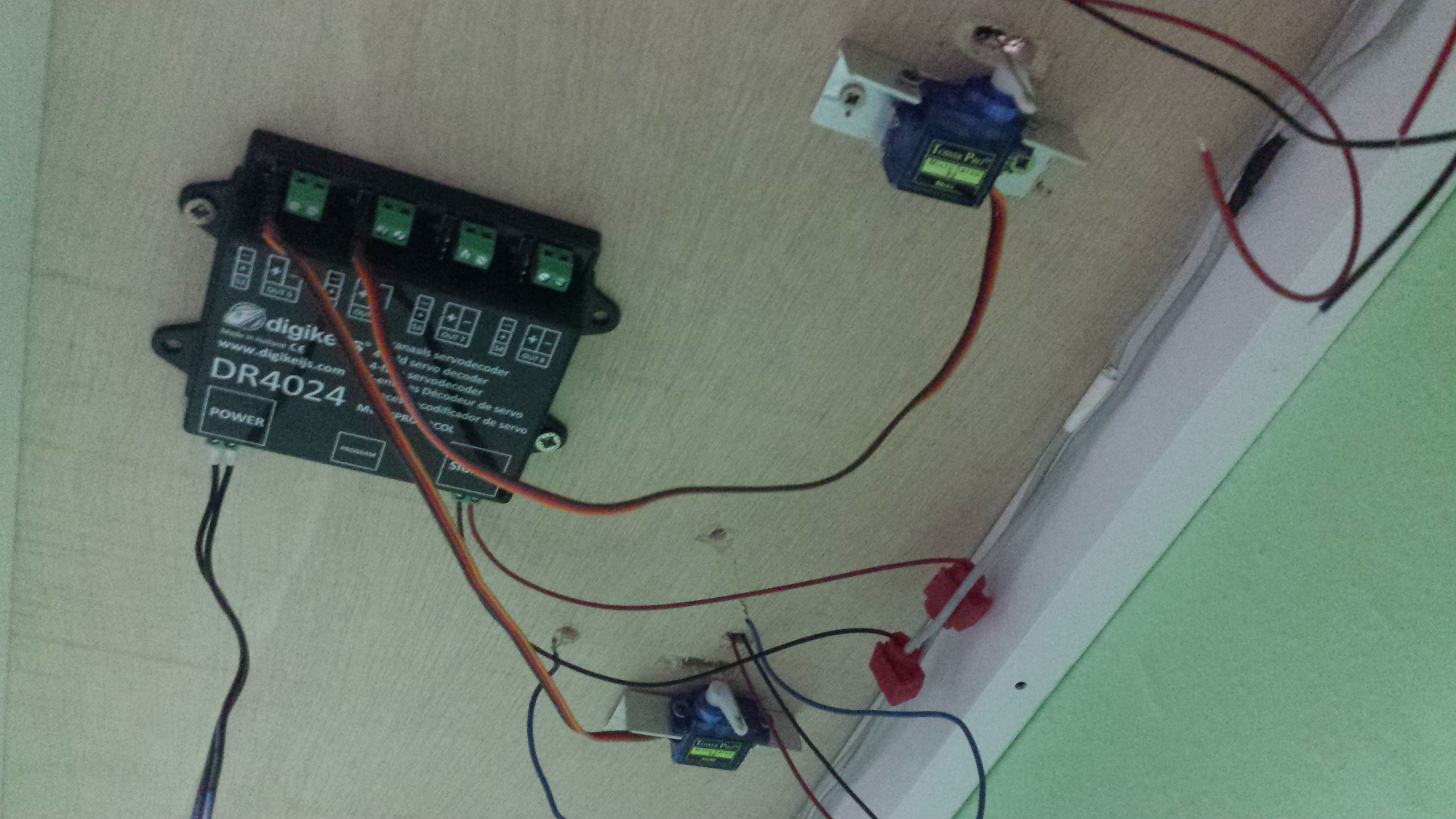

hola,
como lo prometido es deuda os dejo unas fotos del montaje que llevo hecho de momento. disculpad si no son muy buenas pero es que la fotografía no es lo mío
la fijación del servo al tablero no me termina de convencer ya que la varilla hace tope en seguida.
no se si ponerlos en vertical para que tenga mas recorrido
no os cortéis a la hora de comentar cualquier cosa que os parezca
un saludo
Mensajes: 66
Registrado: 19 Oct 2013 14:29
Te ha quedado fenomenal !!!! enhorabuena.
En cuanto a la varilla, mira por youtube la colocación de servos, hay gente con mucha pericia en ello, pero si el movimiento es lento y se completa en la aguja yo no lo tocaría más, ya sabes Murphy cuando se pone tonto...
Un saludo,

Mensajes: 557
Ubicación: Cartagena
Registrado: 28 Sep 2013 23:14
Creo que llevas razón. Lo dejaré como esta. De todas formas, me quedan más servos para montar por lo que puede que pruebe otras maneras a ver cuál me gusta mas
