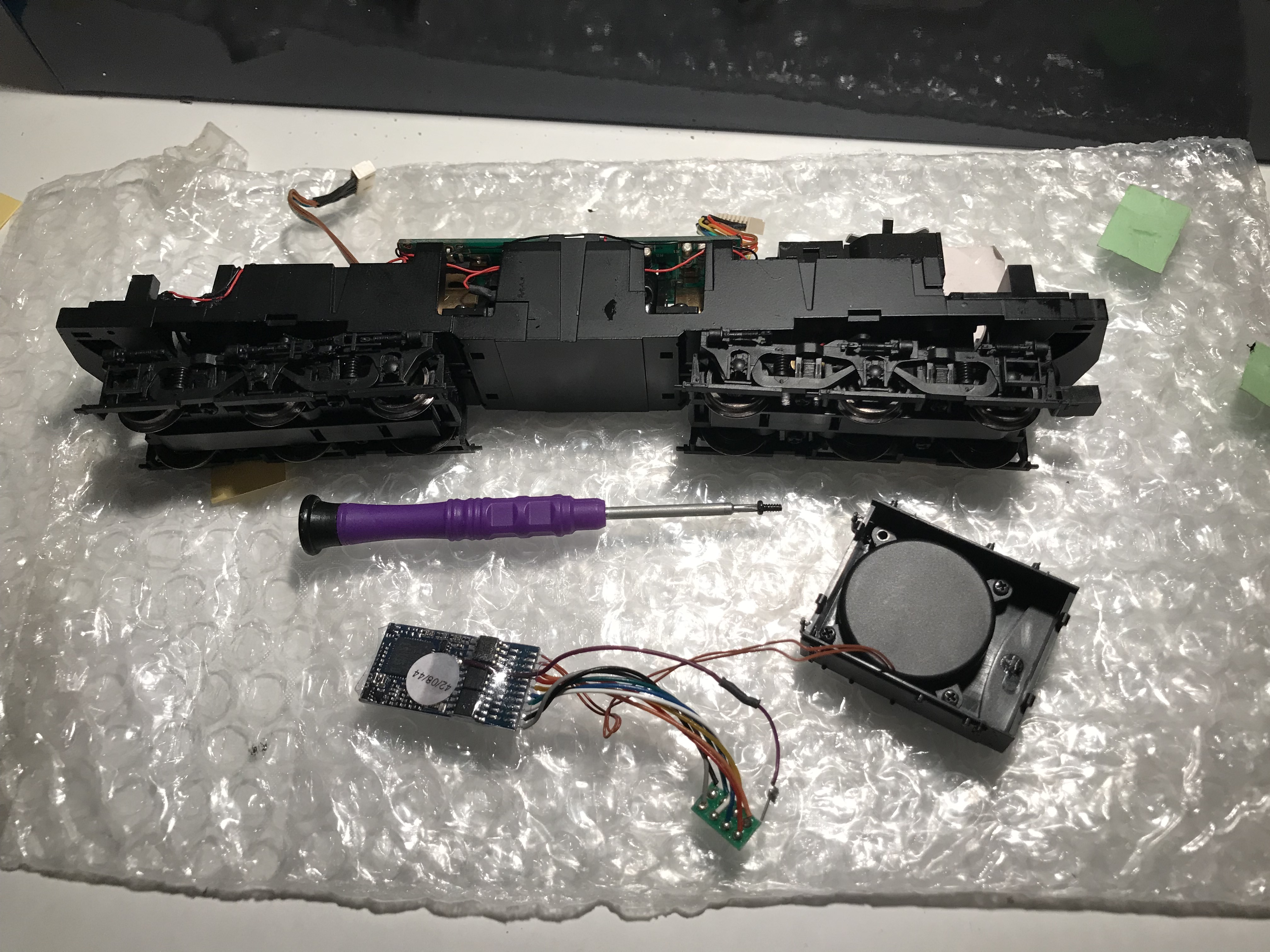

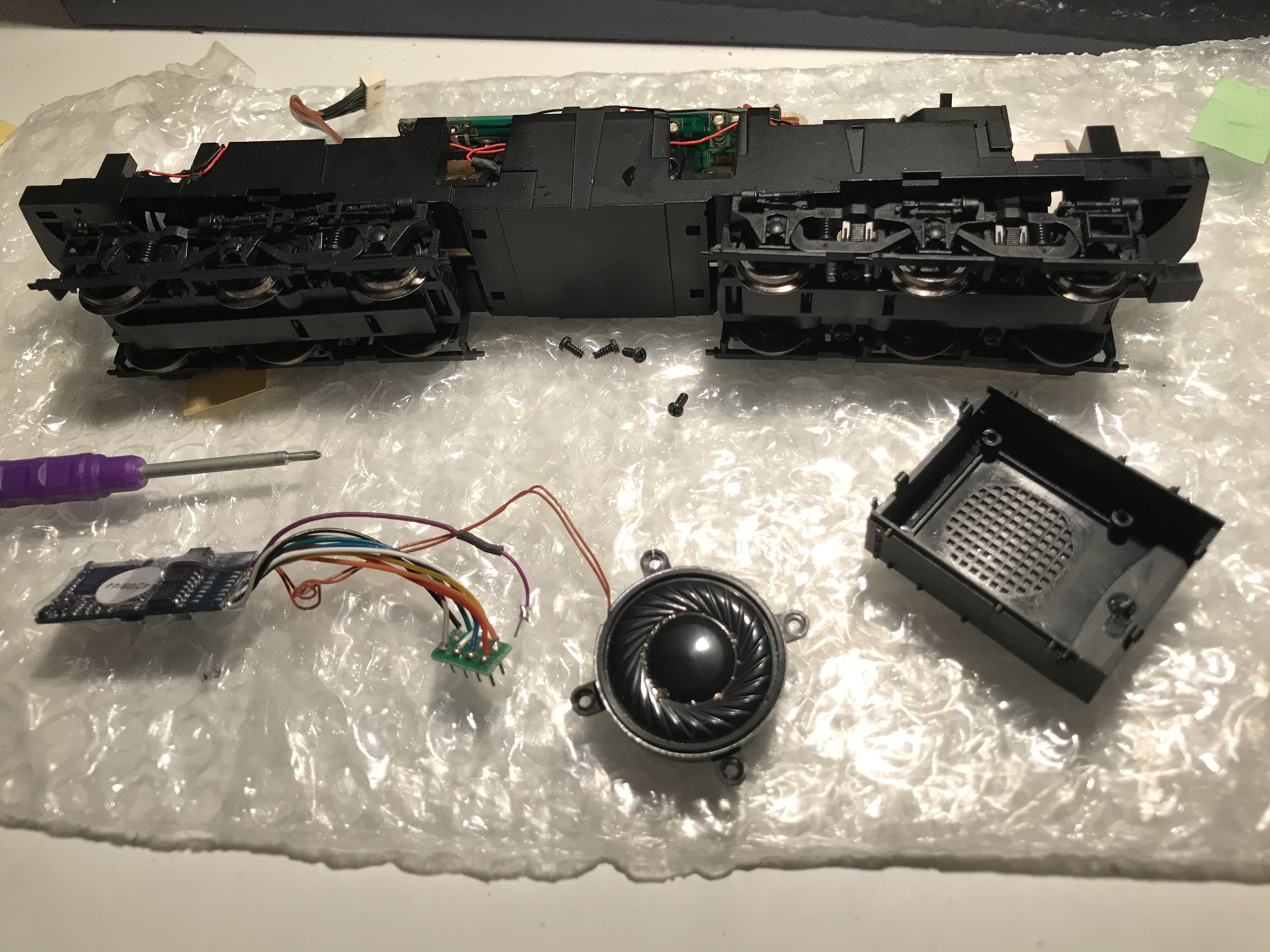

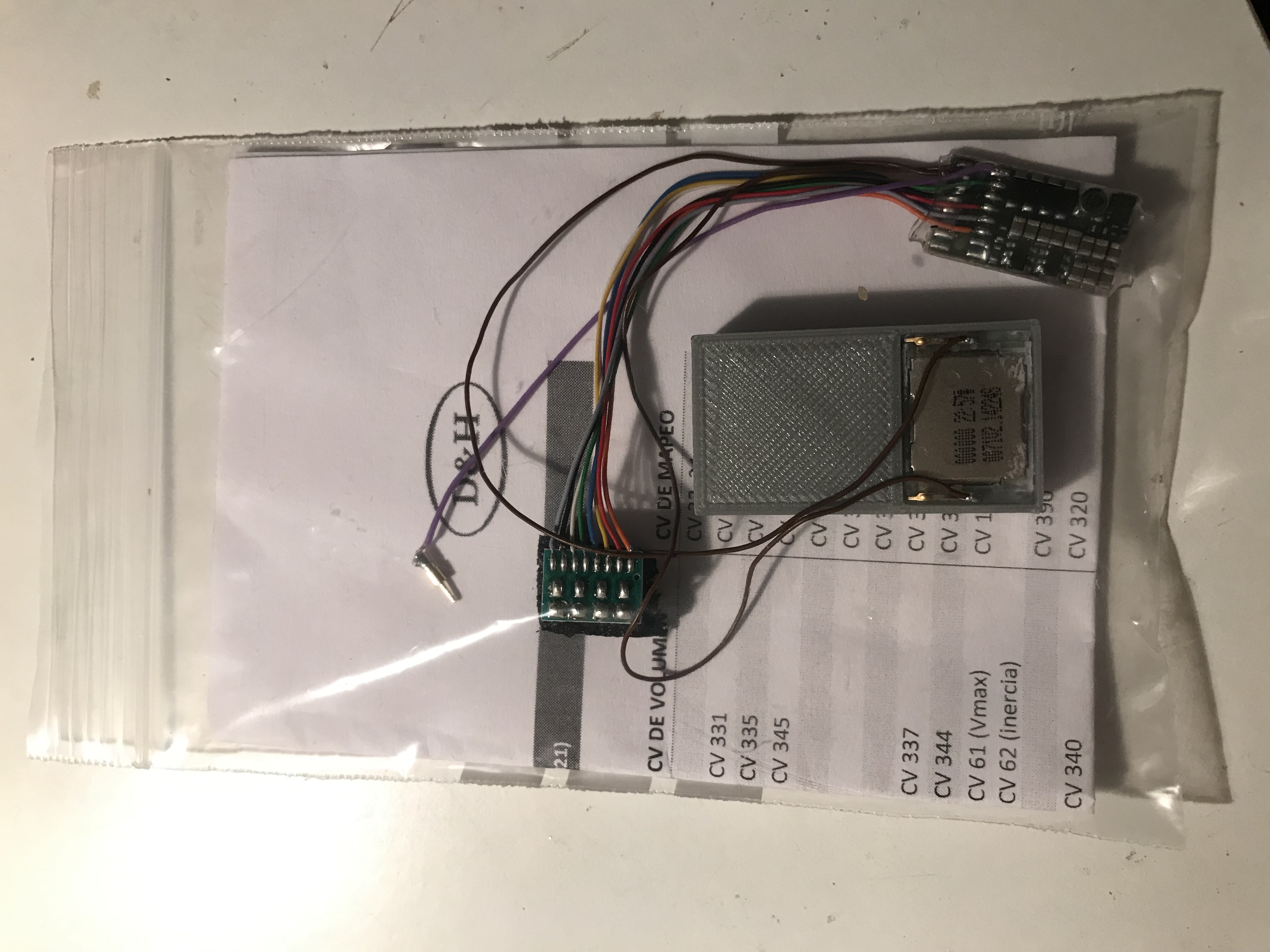

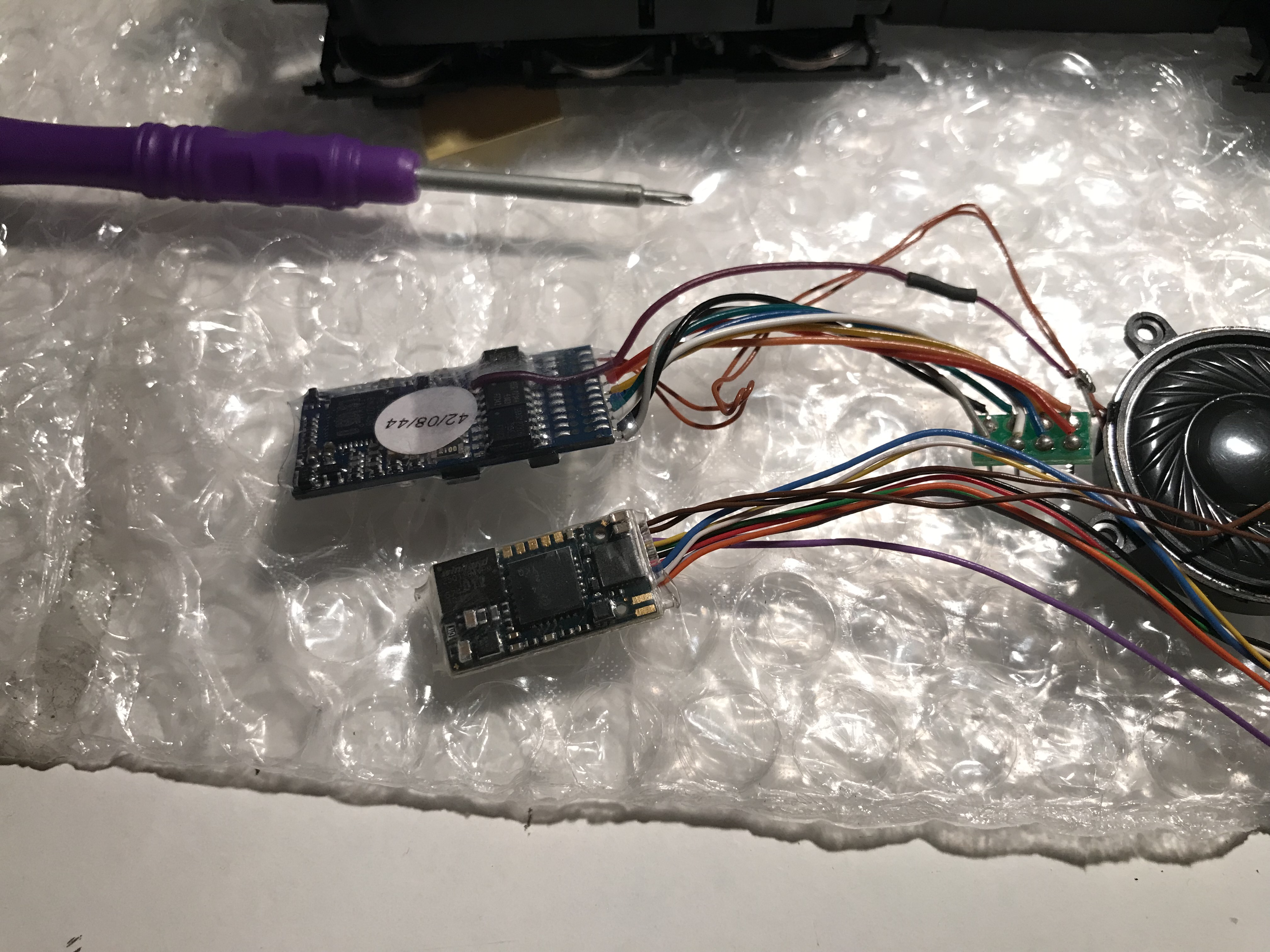

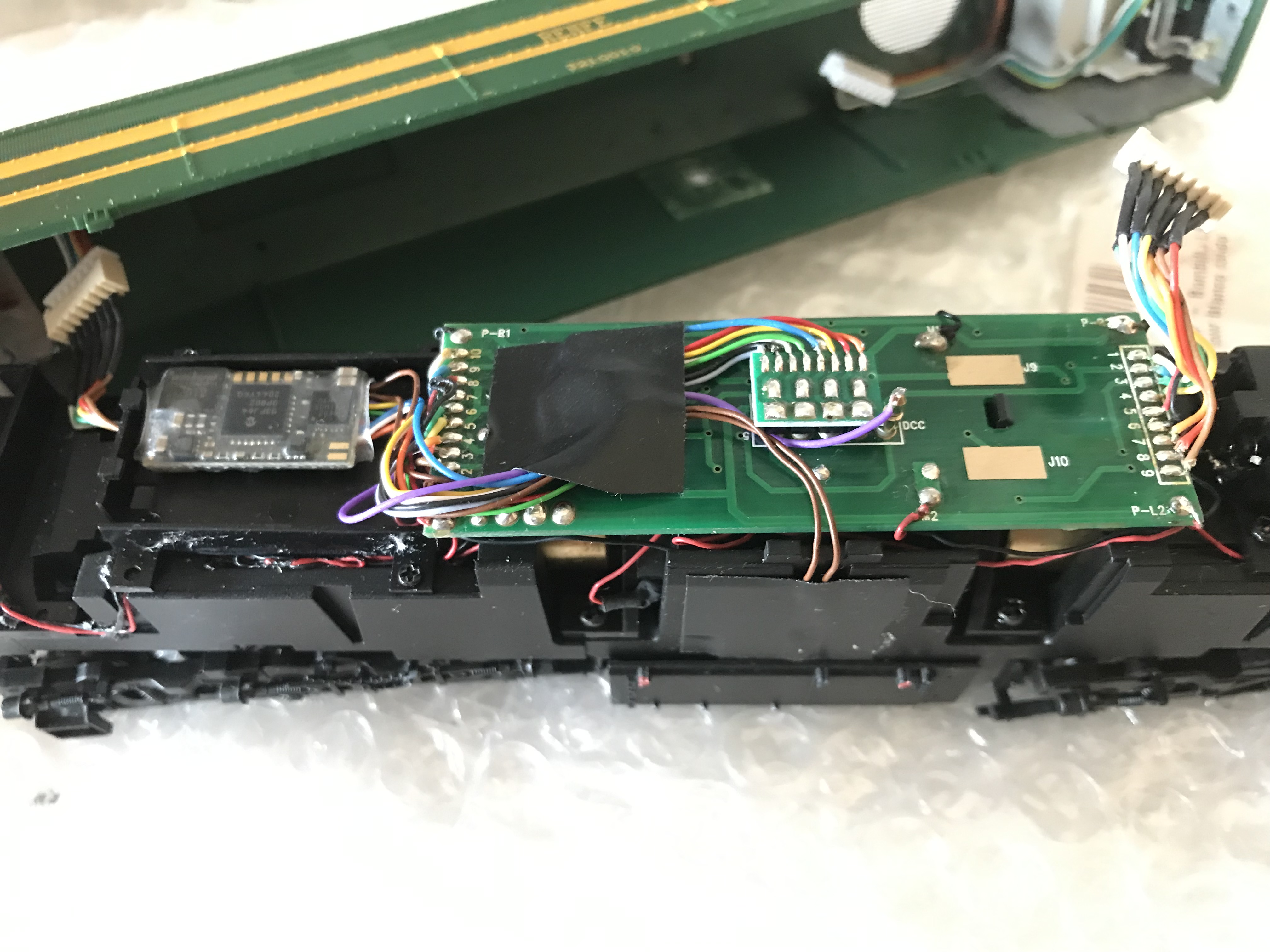

Recientemente he adquirido el sonido para la 321 de D&H en formato 8 pins con decodificador SD16A.
He sustituido el loksound 3.5 original de mi 321-001.
El deco es sensiblemente más pequeño que el LS3.5, aunque se nota una mayor disipación de calor en el DH (supongo por el menor tamaño).
El sonido es realmente increíble, de una calidad realmente excepcional y con una conducción muy realista.
Por ejemplo, puedes arrancar muy suavemente y en un momento dado das un toque al regulador hasta cierto punto y vuelves a bajar, y con la misma suavidad de marcha se produce una subida de revoluciones del motor momentánea muy realista...
Las transiciones entre puntos de aceleración, ralentí, los bucles, etc, son perfectos. El sonido está a años luz del grabado para Electrotren original.
Y muy curiosa la caja de resonancia, que si no me equivoco, está realizada con impresión 3D.
Grandísimo trabajo el realizado por Carlos y Simón.

Hola ALCo,
Veo que el altavoz del D&H es rectangular. Te ha cabido en el lugar donde iba originariamente el de ESU que es circular ?
Slds.
Josep Ma.
Pals
Mensajes: 629
Registrado: 12 Sep 2009 16:33
josepsfs escribió:
Hola ALCo,
Slds.
Josep Ma.
Pals
Buenas tardes Josep. Lo que ves rectangular es la caja de resonancia con el altavoz y está hecha a medida y encaja a la perfección.
Hay que cambiar el altavoz puesto que el del loksound 3.5 es de 100 ohms y el del D&H es de 4 ohms y suena mucho mejor.
