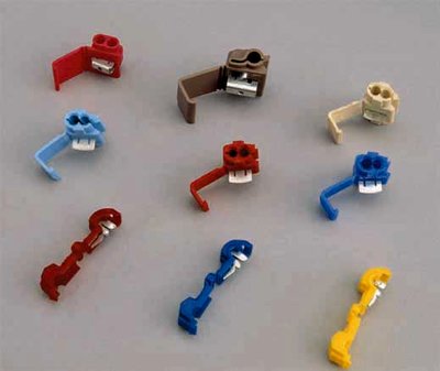

Yo he utilizado estos derivadores
y me parecen geniales y fáciles de poner no hay que pelar nada, simplemente se inserta el cable madre en la parte abierta (que es pasante) y se mete a tope el cable derivado en la parte derrada y se cierra y aprieta con unos alicates y listo, conexión establecida, limpia y sin posibilidad de cortocircuitos. Como podéis ver en el enlace, hay diferentes tamaños para diferentes cables.

Buenas! Yo también los uso y son geniales y fáciles de usar
y todavía está por llegar el día que no haya funcionado correctamente. este material lo conocí cuando instalaba a amiguetes los casetes de los coches. En ebay puedes encontrarlos bajo el nombre de "Scotch Lock Wire ". Un saludo.
Anda eso son clemas para empatar cables como en los reequipamientos de los coches. Y donde las puedo comprar?
Hoy he estado en Conectrol y tienen estos conectores. Muchas gracias por la idea.
