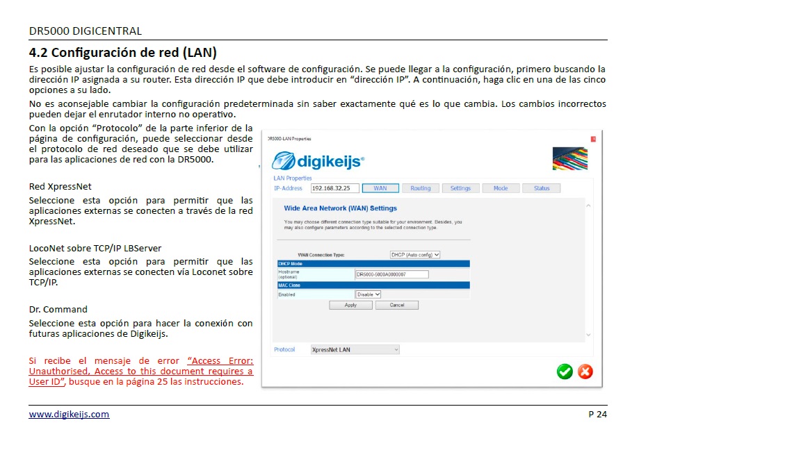

En la pagina 23 pone: "Una vez conecte la central en la red local el router le asignará una dirección IP a la DR5000".
El problema es que para saber qué dirección IP te ha asignado el router, tienes que conectarte vía USB y abrir el programa de configuración de la DR5000 e ir al apartado "Configuración de RED LAN para ver la IP asignada.
Una vez sabemos la IP, en el programa RocRail debemos de decirle que nos conectamos a una central genérica XpressNet via LAN y decirle la dirección IP que nos ha dado el router.
Así lo hice con la Tableta, pues no tiene una entrada USB válida (o si la tienen la tengo ocupada para la alimentación).

Antoni_1954 escribió:
Pecetero escribió:
Pues llegados a este punto ... ¿alguien me puede indicar el proceso a seguir para conectar la DR5000 al PC via Lan?
Y cuando digo proceso, me refiero punto por punto desde el inicio al final, porque mi torpeza es grande y si no, no me enteraré.
Gracias y saludos cordiales.
Fantito escribió:
El Rocrail y la DR5000 solo que conectaran vía USB. La WIFI de la DR5000, en principio, solo está previsto para conectar SmartHands para la conducción de trenes.
en la web de Iguadix tienes las instrucciones en castellano.
http://iguadix.es/content/digikeijs#
En las páginas 23-24 del manual que te indica Fantito, parece que está bastante claro.
Yo no lo he probado pues si tengo la opción usb no le encuentro el sentido para conectarme por la LAN.
Yo no lo veo tan claro ...
Cuando das de alta la central en Rocrail, ¿Que parámetros indicas, en la pestaña de "Central", cuando la conexión es por Lan?, ¿Cual seleccionas?, ¿Como sabes que dirección IP tiene la central?
Y la opción USB te puede solucionar tu control de la central, pero no todos tenemos las mismas condiciones ya que mi PC es de sobremesa y está separado de la maqueta, por lo que necesito conectarle vía Lan; ese es el sentido que no encontrabas. A veces resulta que lo que para uno es solución, para otro no.
Muchas gracias "Fantito", esto era lo que estaba preguntando.

Por aclarar (o confundir :) ) las cosas
La conexión wifi de la central DigiKeij es del tipo AP (o punto de acceso), es decir, es igual a la del router de acceso a Internet que todos (o casi todos) vamos teniendo en casa.
A ese AP (cuyo nombre de red o SSID viene en las instrucciones) sóĺó se pueden conectar mandos en forma de programas corriendo en un Smartphone, tablet o PC CON LA FUNCIÓN DE MANDO.
La conexión USB y la conexión LAN permite la utilización de programas del tipo RocRail o iTrain o cualquier otro que admita su protocolo de conexión
Son dos tipos de conexionado diferentes utilizados para fines diferentes.
En cuanto al tema de la dirección IP asignada a la central cuando la conectamos a la LAN, aparte de la solución dada por Fantito, podemos ir al router de la LAN y mirar que dirección le ha asignado. En muchos routers se puede fijar esta asignación (o darla la IP que queramos) pero necesitamos saber su dirección MAC
