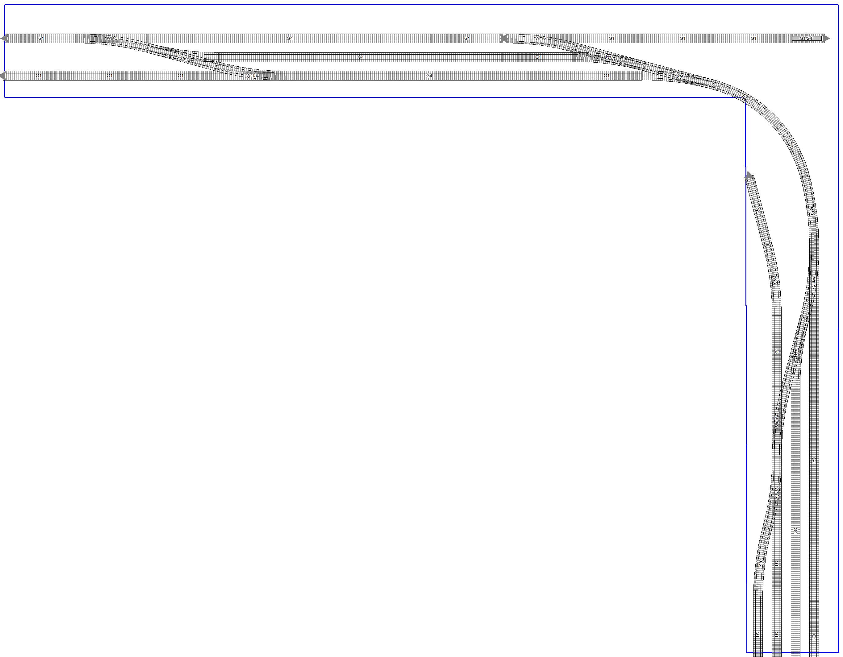

hola Antoni,
tendremos que esperar la respuesta de los expertos. de todas formas si alguien que haya usado los desvios rocoline sin balasto fuese tan amable de dar detalles de como los tiene (digitalizados, polarizados, etc) me serviría de gran ayuda
adjunto mi diseño para que podais ver como van repartidos los desvios
un saludo
