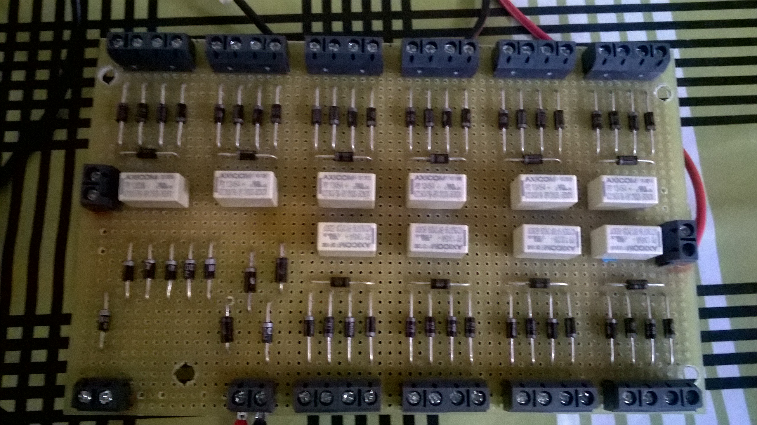

Tengo un módulo de frenado casero basado en el BM1 de Lenz (con diodos y relés biestables) cuando funciona lo hace bien,el tren para suavemente según le tengo programadas las CV,s de la Multimaus pero me está dando algunos problemas sobretodo cuando para el tren en alguna estación,aunque le llegue la señal del Hall que lo pone en marcha no arranca si no muevo el mando del Multimaus,apago y enciendo y se pone en marcha,pero ya me he cansado,este es el motivo por el que comento en el foro.
Desearía opinión de los expertos ya que no querría cambiar de sistema porque tengo todas las locomotoras con decoders Silver Plus de Lenz,mi pregunta es ¿que me convendría más comprar módulos BM2 y BM3 ó ir al CON-RENFE 20H30 y al Módulo de Parada 20H31 y cuantos necesitaría en cada caso para ( dos circuitos independientes) uno con tres cortes de paradas y otro con cuatro cortes de parada,os comentaré que este sistema casero lo tengo en un circuito para probar y programar las CV,s y va de maravilla pero con conmutadores manuales,en el momento que le metí los Biestables y los Hall,ya se empezó a complicar la cosa,ya se que hay mucha gente que les funciona pero prefiero investigar algo más,voy a intentar mandaros una foto.

Lo que no acabo de entender es lo que dices del detector Hall. Esa placa de la que pones foto (donde se ven claramente los grupos de 5 diodos del sistema ABC), ¿tienes su descripción el algún sitio? veo que tiene 10 grupos de control con 10 relés. las cuatro clemas por grupo ¿dos son para la vía y dos para el relé? ¿que son las otras clemas en grupos de 2 y los otros 10 ¿diodos?

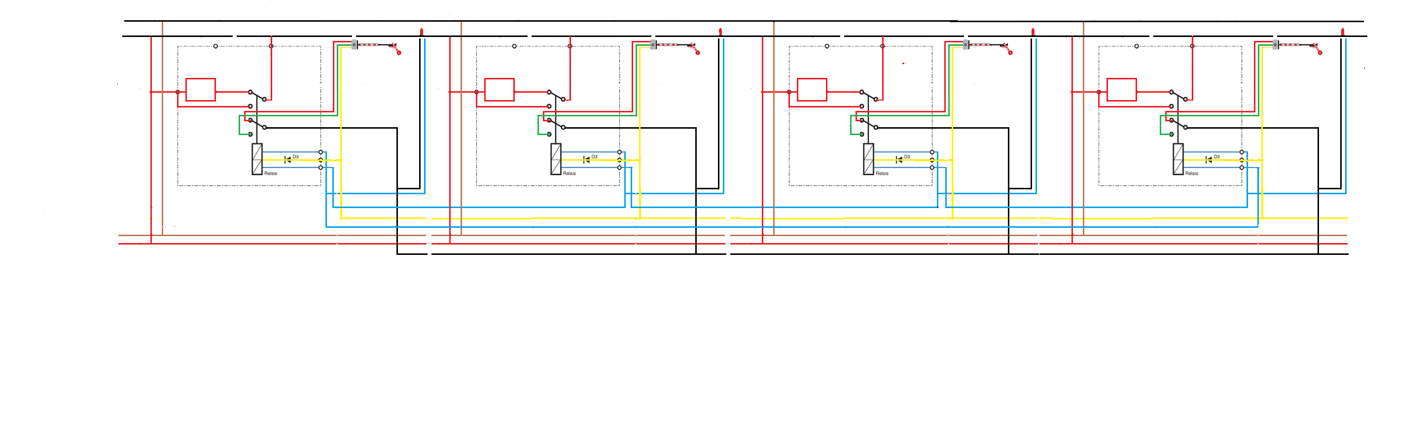

Hola, no entiendo tu pregunta pero te mando un esquema de como lo he hecho yo.
Nota 08 Dic 2015 17:24
Mensajes: 16
Registrado: 11 May 2009 21:41
OJO..
Este esquema no me lo adjudico yo, sino que lo he sacado de algún foro individualmente y lo he adaptado a mis necesidades,o sea cuatro módulos en cascada,para que se vayan enclavando unos a otros,simplemente quería aclarar este punto,no me atribuyo el invento.

Hola El Matao:
Te explico,las cuatro clemas ó regletas que dices son según las ves en la foto de izquierda a derecha, 1ª salida de un polo corriente digital a vías, 2ª entrada del retorno que viene del sensor Hall ó Reed, 3ª corriente al semáforo verde, 4ª corriente al semáforo rojo,en el esquema que he adjuntado lo entenderñas mejor,en cuanto a los diez diodos que dices,son para que no haya retrocesos por los negativos,también lo verás en el esquema,te diré que los semáforos funcionan bien,el problema es que no he detectado porque me prepara estas pirúlas de vez en cuando,por ejemplo esta tarde he revisado el circuito y ví que tenía un cable suelto pero después de soldarlo me hacía lo mismo,por lo tanto hay algo más,el problema es que trabajar estos circuitos con los Biestables y cables tan finos es un poco complicado,YO VOY A SEGUIR DOCUMENTANDOME SOBRE EL BM2 Y BM3 y esperar que algún entendido me explique algo al respecto.

Yo intentaría una pequeñísima modificación.
Veo que los relés son conmutadores de dos circuitos, si nos vamos al circuito que controla la tracción, en el esquema que has puesto, aparece en posición de frenado, (en alguna tenía que aparecer ;) )
Pues lo que yo haría es puentear las dos patillas que aparecen conectadas en posición rojo.
Lo que puede estar ocurriendo es que en el momento de la conmutación de rojo a verde, hay un corte mínimo que puede volver loco al decoder. puenteando el circuito de tracción en posición rojo hace que siempre esté activo el módulo de frenado (que es el recuadro rojo que se ve arriba a la izquierda en el diagrama).
Puenteándolo no hacemos nada raro con las señales eléctricas, pero la conexión/desconexión a verde/rojo se hará sin un "punto cero", simplemente cuando esté en rojo será como hasta ahora y cuando esté en verde, la corriente tendrá dos caminos, uno a través del módulo BM-1 y el otro directo y claro, elegirá el directo (menor resistencia), pero lo importante es que no habrá "punto cero".
¿lo puedes probar y nos cuentas?
