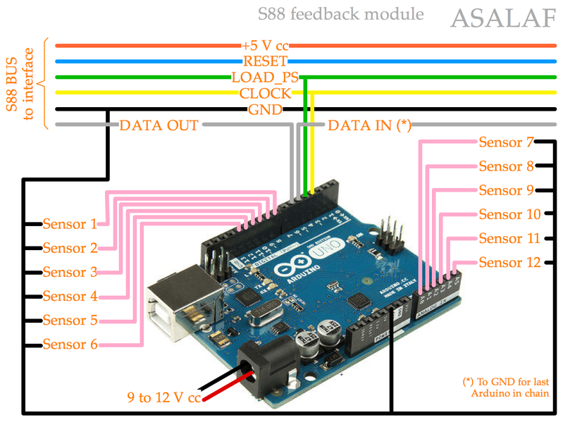

Hemos escrito un programa para convertir un Arduino cualquiera en un retromódulo S88. Es una manera baratísima y muy sencilla de disponer de todos los retromódulos que una maqueta necesita para informar a un ordenador de la ocupación de las vías.
Podéis ver cómo hacerlo aquí
ASALAF eliberia.es
Si alguien más lo prueba nos encantaría que lo comentara en este hilo. Gracias.

Las pruebas que he hecho han sido precisamente con una interface de Paco Cañada, la GenLi-S88. O mucho me equivoco o tu central Dcc_Gen responderá igual de bien y, en consecuencia, la compatibilidad será total. De hecho, el Arduino emula perfectamente un retromódulo clásico S88, con lo que la central no debería ni acusar la diferencia.
Ten en cuenta que nuestro software permite retrasar virtualmente la posición del nuevo retromódulo. Por ejemplo, si se conecta físicamente al principio de toda la cadena, es decir, entre la interface al ordenador (en tu caso, tu central) y el primer retromódulo convencional, pero se programa un número NUM_S88 distinto de 0 (pongamos el 23), el ordenador verá que el primer sensor del Arduino es el 24, aunque lo tengas conectado al principio donde le correspondería un 1. Así lo pruebo yo y funciona muy bien.
Dada la naturaleza del sistema S88, no es posible,en cambio, adelantar virtualmente el nuevo retromódulo. Por tanto, si lo conectas ya al final del todo, como mucho podrás usarlo como un retromódulo convencional (y sus sensores aparecerán en el lugar que físicamente les corresponde, los últimos), o más atrás incluso (si programas NUM_S88 con un valor mayor de 0), lo que sería dudosamente útil.

Veo que el esquema de la foto principal crea cierta confusión. Intentaré modificarla a lo largo de la semana para clarificar las cosas [edito: hecho].
En cualquier caso, la respuesta es simple: aunque en una red de S88 estemos acostumbrados a ir pasando los 6 cables del bus S88 por todos los módulos (de uno al siguiente, y así sucesivamente) realmente esto solo es imprescindible hacerlo con el hilo gris (DATA), que es el que configura la serie de retromódulos. El resto de hilos pueden conectarse en paralelo, esto es: basta que el resto de hilos (verde, amarillo y negro) lleguen al Arduino sin importar de dónde hayan salido. Pero el gris no: debe llegar desde el retromódulo anterior (DATA_OUT) y seguir hacia el retromodulo siguiente (DATA_IN) si lo hay.
En un bus S88 no hay que programar nada. Los sensores aparecerán en el PC en el orden en que estén físicamente conectados lo retromódulos. En nuestro software, sin embargo, esta característica admite cierta modificación, pues es posible retrasar a voluntad los sensores del Arduino, si alguien lo necesita.
Probad e informad de resultados por favor. Gracias.

@Antarjcor: un retromódulo no lleva sensores, sólo se conecta a una parte de ellos, pues tan solo transmite la información de éstos a la interface del S88 con el ordenador. Los sensores los pone cada uno como quiere: infrarrojos, Reed de imán, fotocélulas, de consumo, simples pulsadores, etc. Es en esos sensores donde hay que enredar con los cables J y K de la vía si se ha optado por el tipo detección de consumo. En los retromódulos no hay ni tensión de vía ni cables de booster ni nada de eso.
Ánimo y probad, que es tremendamente simple.
Sospecho que hay que añadir una pijadita pero en mi caso no ha sido necesaria.
Precisamos más información de otras maquetas. Gracias.

He probado el Arduino uno y el programa de S88 conectado de la siguiente forma:
Central es la DCC-Gen de Paco Cañadas.
Retromodulos S88 por detección de consumo.
Arduino conectado al final del bus de los S88.
La señal de los S88 sale de un gestor de bucles, y el GND también.
Los datos de salida del Arduino van conectados al final del bus de los retromodulos S88 con detección por consumo de la página de Paco Cañadas que tengo montados.
Salida del Arduino:
Datos de salida, reloj -clock- y el load del Arduino al bus S88 de los retromódulos.
Señal de entrada:
Viene del gestor de bucles y se ha conectado en las tomas 7, 8 y 9 del Arduino.
La masa, GND, la que sale del gestor de bucles.
De momento las pruebas son satisfactorias pues el RockRail, el servidor, reconoce, visualiza las señales de unas direcciones que no se corresponden a los retromódulos, lo que da que pensar que funciona correctamente.
Pero me falta probar en las tomas 1,2 y 3 del Arduino, haber si funciona también, y además identificar en el RockRail esas zonas, para comprobar que todo funciona correctamente.
Pero como primer paso creo que ha sido positivo.
Bueno sirva como referencia a los que se dan la molestía de investigar en esta línea.
