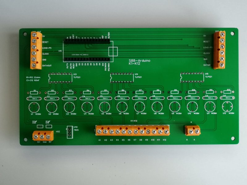

Basándome en todo lo aportado en este hilo, hoy me han llegado las PCB para montarlo, contemplando los puentes rectificadores en vez de los diodos.
Adjunto una foto, a falta de montar los componentes, que aún no me han llegado
