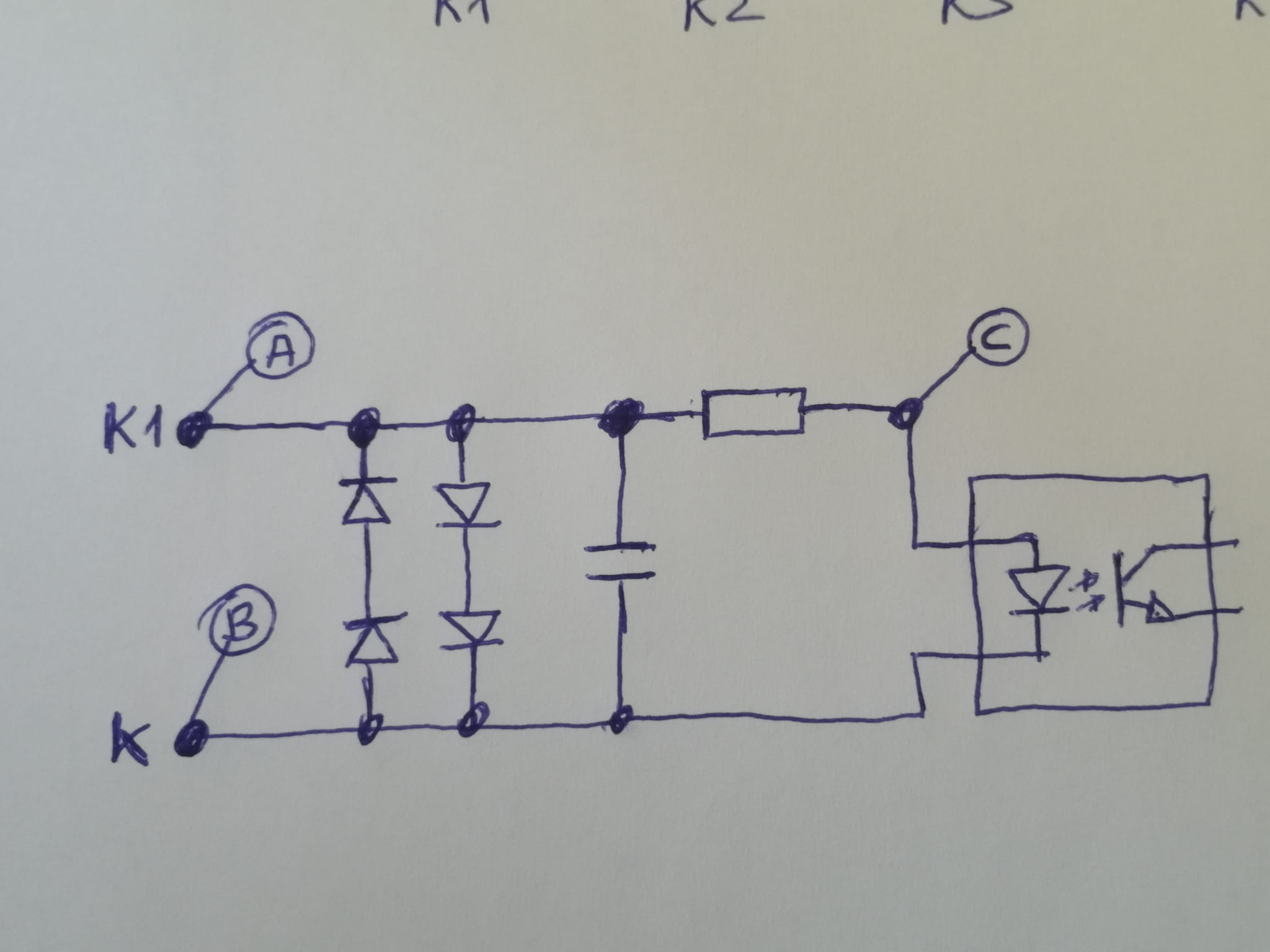

Alguien que haya montado el circuito y lo tenga funcionando, ¿podría poner las formas de onda obtenidas en los puntos que indico en el esquema?
Gracias y saludos.

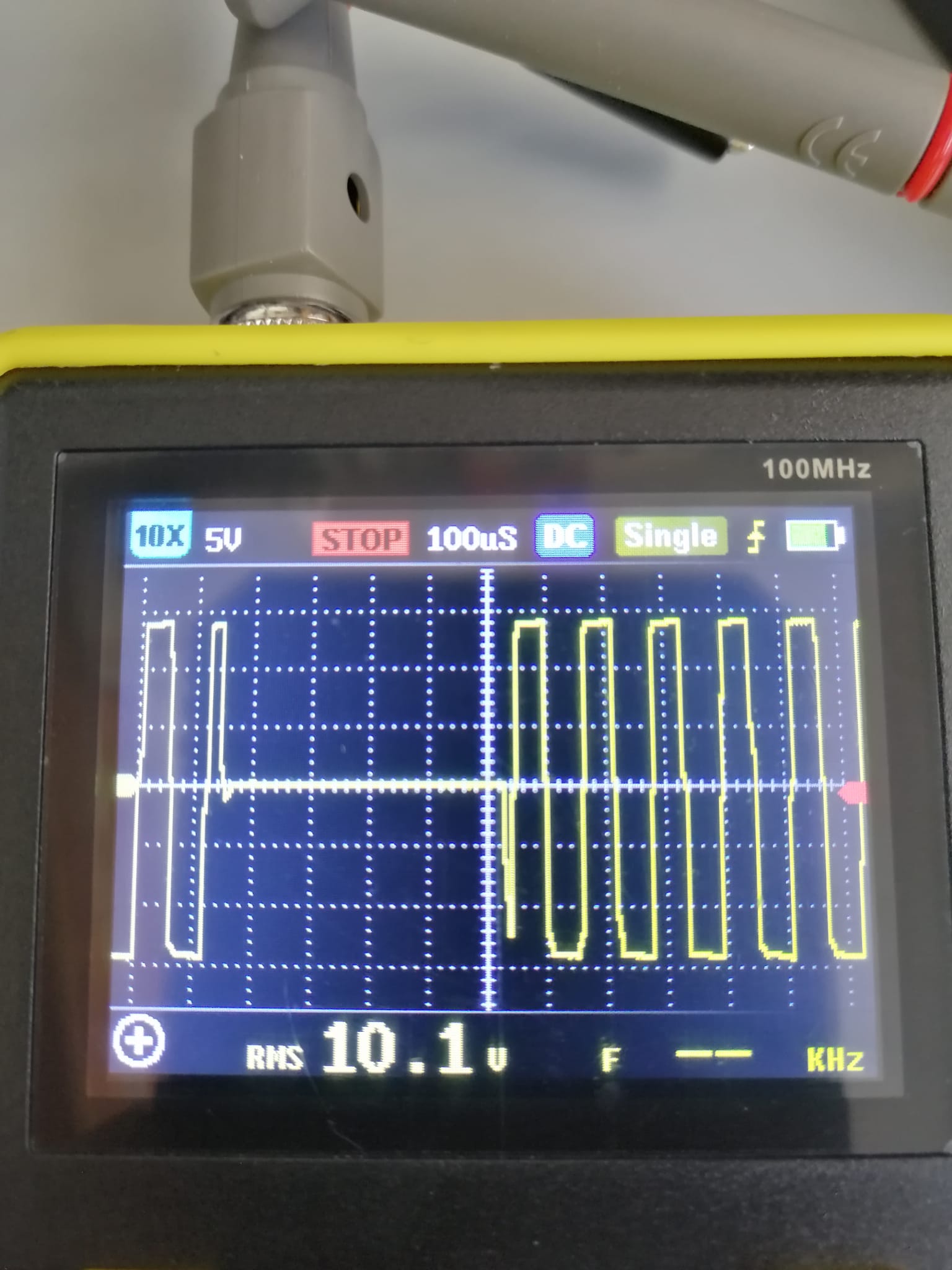

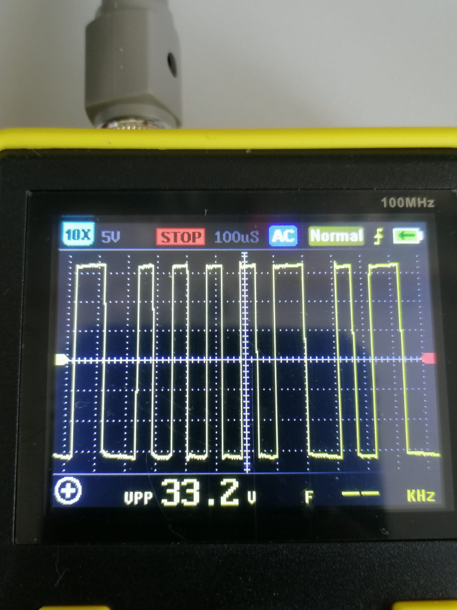

Bueno, pues hoy ha caído en mis manos un osciloscopio y he podido ver cual era el problema ....
Las pruebas las estaba haciendo con mi central Digikeijs DR-5000 y tenía activada la opción "Generate RailCom cut-out" y esto provoca unos cortes en la tensión suministrada a la vía de 480us cada cierto tiempo y eran esos cortes lo que hacía oscilar la señal del sensor.
Una vez eliminada esa opción, la señal aplicada a la vía carece de cortes y la señalización permanece fija, sin fluctuación alguna.
Pido disculpas a los autores del sketch y diseñadores del circuito, porque todo funciona a la perfección.

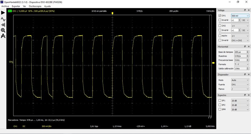

Adjunto las dos formas de onda, con y sin cut-out.
Forma de onda con RailCom cut-out
Forma de onda sin RailCom cut-out

¿que valor tenía el condensador? pienso que aumentándolo un poco podrías dejar los Cut-Out de RailCom y no te daría problemas
un saludo
Mensajes: 434
Registrado: 05 Ene 2017 11:09
El condensador es de 100nF, pero llegué a poner 2 y 3 en paralelo y empeoraba la fluctuación.
De todos modos, con RocRail se solucionaba, dejando el RailCom en la central, temporizando la detección con 100ms.

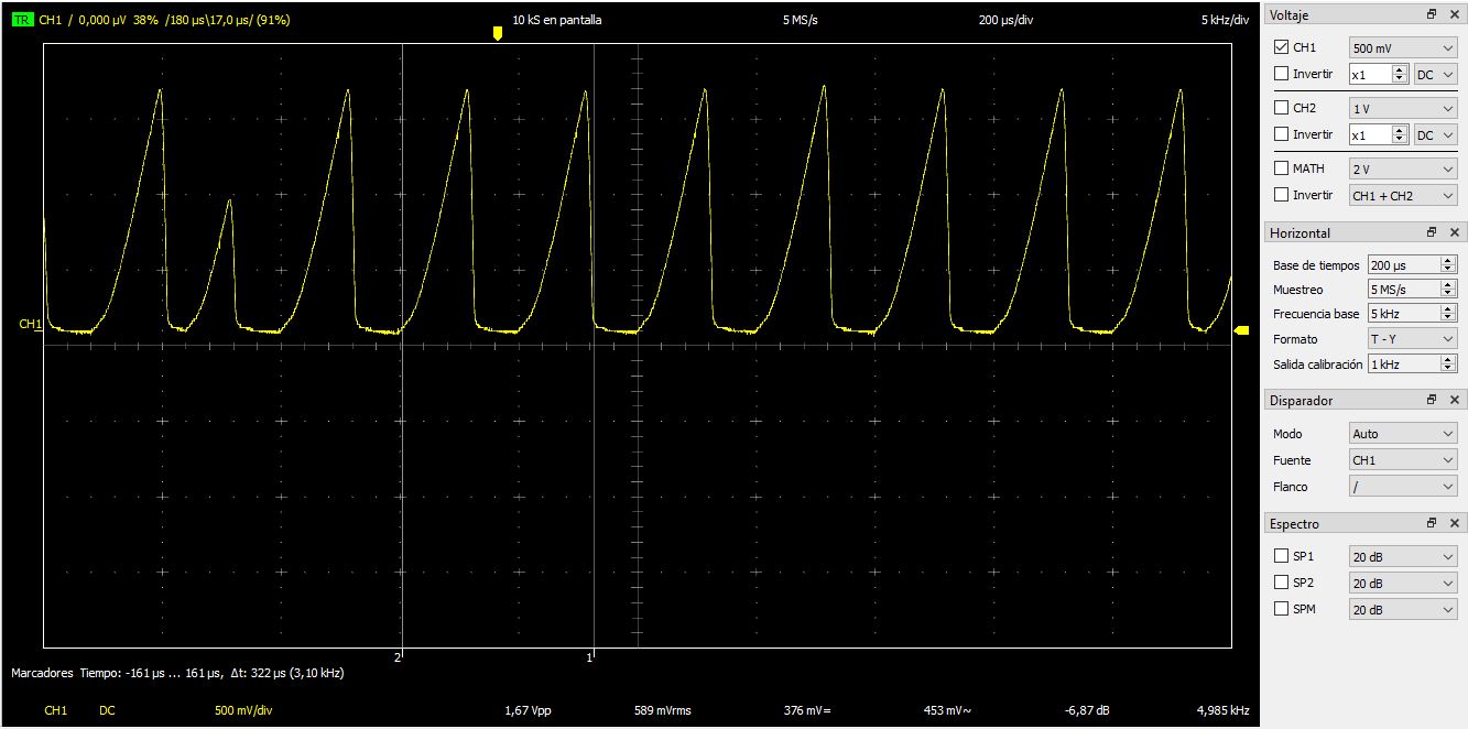

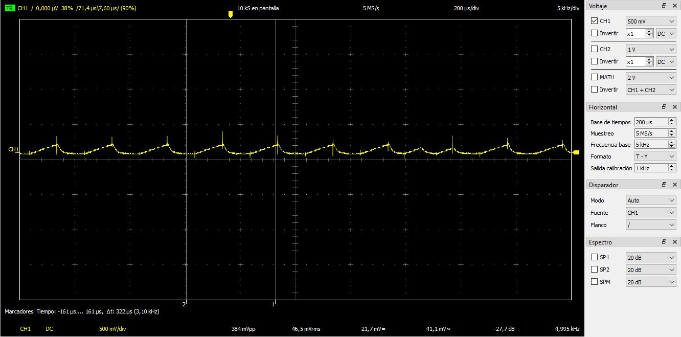

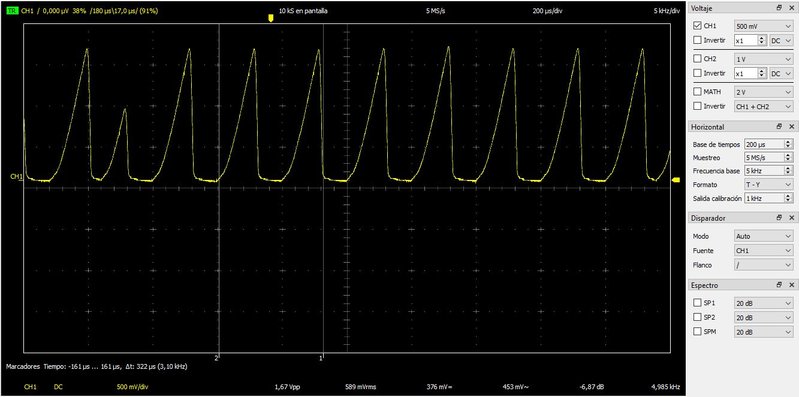

Hola a todos, primero agradecer y aplaudir vuestro esfuerzo y trabajo que habéis compartido!!
Me uno a este hilo ya que he montado la misma placa que Pecetero. En mi caso de momento solo tengo la central DCC de Arduino y de momento estoy estudiando como va con la idea de integrarlo todo en una central hecha con Arduino.
He estado revisando el esquema del circuito y no termino de ver el sentido a ese condensador. Hay que tener en cuenta que si la idea era "aplanar" un poco los pulsos del DCC para que la señal sea más estable en la entrada del optoacoplador, hay que tener en cuenta que en los extremos de los diodos, que es donde conectamos el optoacoplador tenemos trenes de pulsos positivos y negativos, vamos como semiciclos positivos y negativos ya que no está rectificada la señal, de esta forma cuando llega un semiciclo "positivo" no parte de 0 sino de la tensión del semiciclo negativo que será aproximadamente los 1,2v que caen en los diodos, por lo que en mi opinión, en este tipo de configuración, el condensador sobra, y aquí unas señales que he medido con el osciloscopio que vienen a confirmar lo que digo:
Señal medida en la entrada del optoacoplador con condensador
Señal medida en la entrada del optoacoplador sin condensador
Como se puede apreciar, el condensador "se come" parte de la señal curvándola y perdiendo una parte de la misma, si aumentamos la capacidad esa curva será cada vez más pronunciada hasta que directamente se aplane toda la señal. Es una reactancia capacitiva y se comporta como una resistencia en corriente alterna, que en realidad es lo que estamos aplicando y de ahí que en este sentido creo que es contraproducente que lleve un condensador, salvo quizá por desacople de ruidos en la señal, en cuyo caso lo normal es usar 10nF, pero como lo único que ataca es un diodo IR de un optoacoplador, que haya un poco más o menos de ruido, dudo que le afecte.

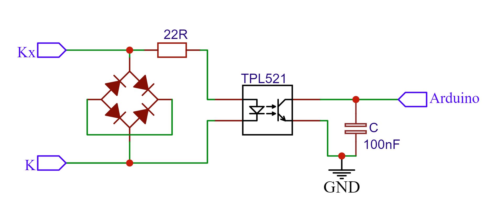

Respecto al problema que genera el cut-out de RailCom, creo que se puede solucionar de diferentes formas. Quizá la más "sencilla" sea modificando el sketch. En mi opinión casi lo mejor sería quitar la lectura de los puertos de la interrupción y en el main hacer que lea continuamente los puertos pero solo actualizar la variable global que contiene todos los bits correspondientes a los sensores si ha habido un cambio, y que dicho cambio solo se valide si tras varios muestreos, suficientes para superar el hueco del RailCom se confirma dicho cambio, vamos, como han comentado algo igual que se hace con la supresión de rebotes.
Otra opción un poco más complicada sería el equivalente a disparar justo en el blanco, que sería tomar la muestra solo cuando sabemos que vamos a obtener un resultado correcto, para esto lo podríamos hacer con el flanco de subida de otra interrupción del arduino, de esta forma, nunca vamos a medir en los huecos del RailCom ya que no se dispararía nuestra medición sino que solo se haría cuando la señal polariza en directo el diodo del optoacoplador. Así el código y lectura estarían optimizadas al máximo (creo).
Claro que para hacerlo lo más fino posible, lo ideal sería utilizar otro tipo de optoacoplador, usar optoacopladores con entrada AC, vamos que llevan dos diodos de infrarrojos contrapuestos de tal forma que se activan en ambos ciclos, esta en principio sería la mejor solución ya que medimos la carga siempre, y aquí si se podría poner un condensador a la salida del optoacoplador para mantener el nivel durante un tiempo.
https://www.vishay.com/docs/83641/il755.pdf

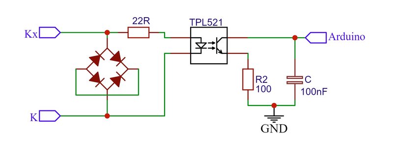

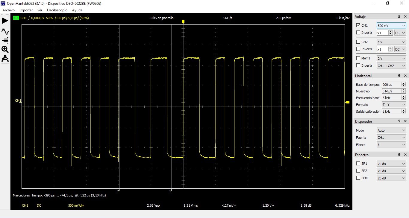

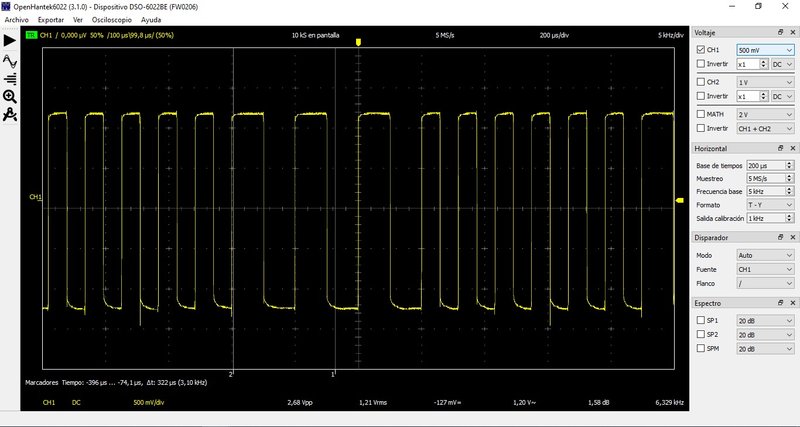

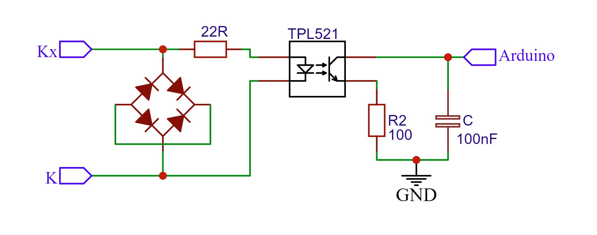

Buenas a todos!
Le he estado dando algunas vueltas al asunto respecto a la optimización y mejora del circuito. En principio he descartado el uso de transistores ya que hay un problema con la masa o punto de referencia del transistor y del Arduino. La verdad es que los optoacopladores son una excelente solución y lo único que me ha hecho darle vueltas a su sustitución sobre todo es por ganar espacio en el PCB y reducirlo de tamaño.
Respecto a los condensadores, ciertamente los del diseño original del DETECT-4 más que ayudar son contraproducentes para el funcionamiento del circuito, especialmente el electrolítico, aunque el otro de 100nF también tiene un efecto negativo como ya mostré en el post anterior con las capturas de las mediciones con el osciloscopio. No obstante si nos fijamos en el circuito sí que podríamos mejorar la respuesta y estabilidad del circuito con un condensador:
De esta forma lo que hacemos es estabilizar la entrada del arduino con una señal mucho más estable, ahora sí tenemos un efecto como la supresión de rebotes de los pulsadores por hardware, eso sí, hay que tener en cuenta que se puede poner el condensador sin una resistencia adicional en serie para valores bastante bajos del condensador, pero si lo subimos, habrá que poner una resistencia para limitar la corriente de descarga:
Así limitamos la corriente máxima que circula por el transistor del optoacoplador en el proceso de descarga del condensador.
Y aquí las mediciones:
Salida del optoacoplador SIN condensador
Salida del optoacoplador CON condensador
Se aprecia la diferencia en la estabilización de la señal, incluso ahora cabe la posibilidad de que sea suficiente para "omitir" el punto muerto del RailCom (a ver si Pecetero puede hacer la prueba).
Mensajes: 434
Pues colocado el condensador de 100nF, entre el colector del optoacoplador y masa, desaparece la fluctuación del sensor.
La central tiene activada la función de RailCom con su "cut-out" y no se ha temporizado su respuesta con RocRail, con lo cual, puede ser una solución
