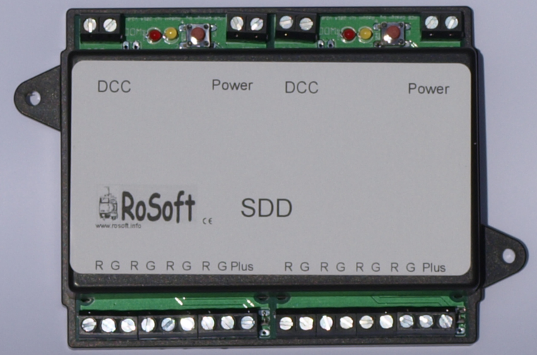

Voy a instalar semáforos del modelo 7828 de Aneste que son los clásicos verde/rojo de bombillas y también otros modelos posteriores que ya llevan leds.
En teoría los antiguos de Aneste se alimentan con corriente alterna mientras que los nuevos de leds se alimentan con corriente continua. Al llegar la corriente del decoder en digital se supone que o bien lo alimentas con CA o con CC pero no se puede hacer unos de una manera y otros de otra. Lo más que se puede hacer (creo) es que 4 vayan con un tipo de corriente y los otros 4 con el otro tipo.
Semáforo Rosoft.png (480.44 KiB) Visto 1370 veces
He leído en un hilo que los de bombillas pueden alimentarse también con CC, ¿ Es posible ?
Si al final hay que poner los 4 de un lado de un tipo, tendría que reorganizarlo para que concidan juntos los de un tipo y los de otro.
Saludos y gracias anticipadas
Rafael

Las bombillas pueden alimentarse con CA o con CC, no hay problema.
Los leds deberían alimentarse con CC. Si se hace con CA, sería conveniente ponerles un rectificador por delante, porque si no, corres serio riesgo de que te parpadeen ("flickering").

Perfecto. Así que le meto CC tanto para las bombillas como para los leds y listo.
