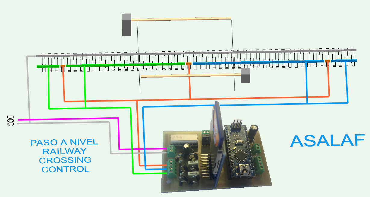

Avanzamos algo del nuevo circuito que se dará a conocer con todo detalle en el nuevo boletín de la Asociación Salmantina de Amigos de Ferrocarril ASALAF. Es un controlador de paso a nivel con barreras, luces y sonido. Totalmente automático y basado en detectores de consumo (incluyendo detección de ejes) y detector de infrarrojos.
De momento unas imágenes para ir abriendo boca. El montaje funciona muy bien, pero no está listo para enseñar aún.
El esquema general es el siguiente (de momento sólo se representan los detectores de consumo y de ejes):

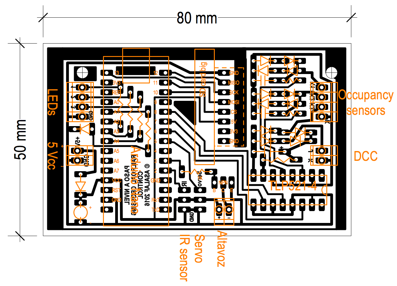

La placa es lo más pequeña posible:

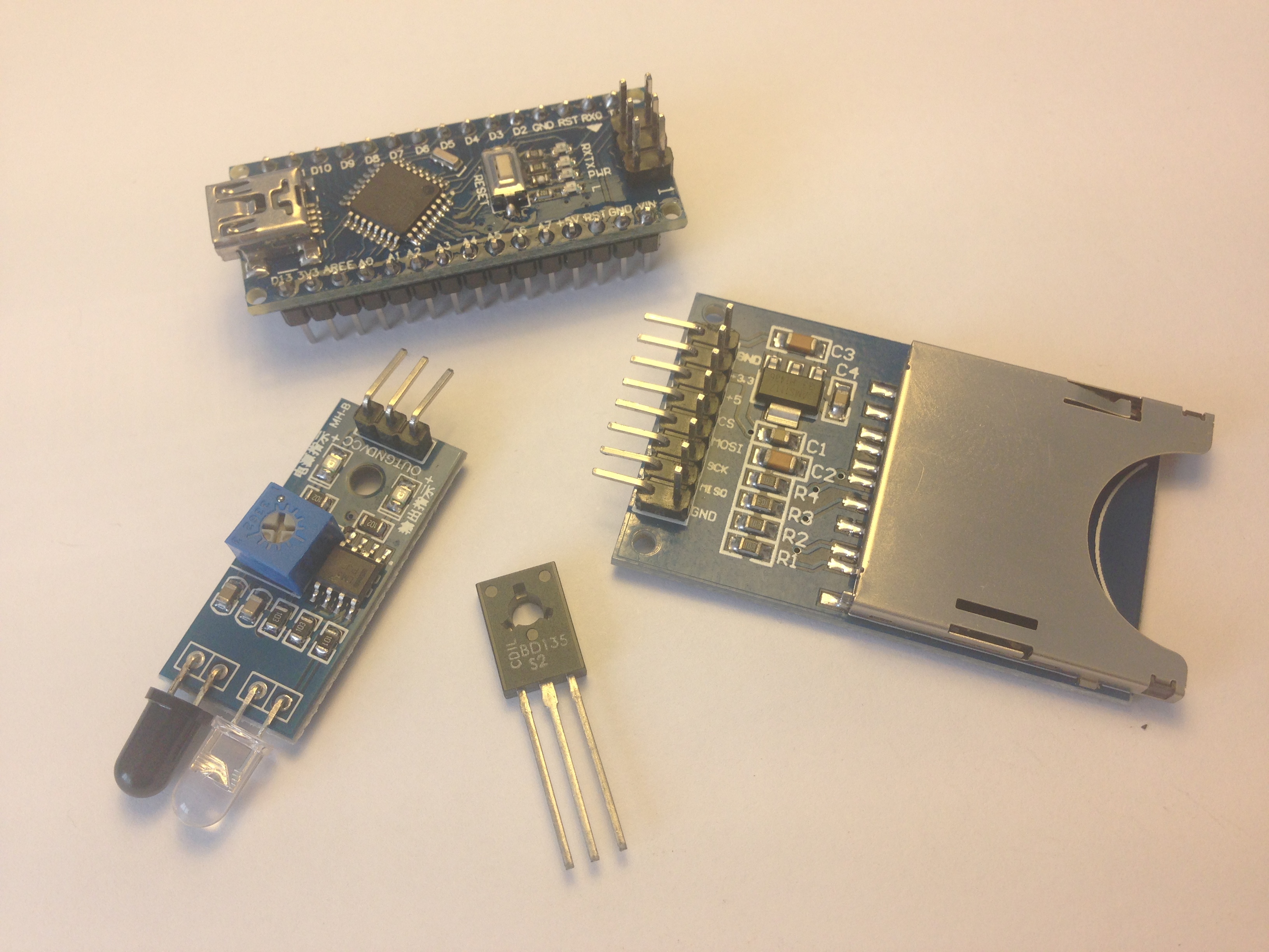

El montaje lleva componentes que se adquieren fácilmente en internet. Un Arduino Nano, un detector de infrarrojos regulable, un lector de tarjetas de memoria y un transistor que pueda con 1 A.

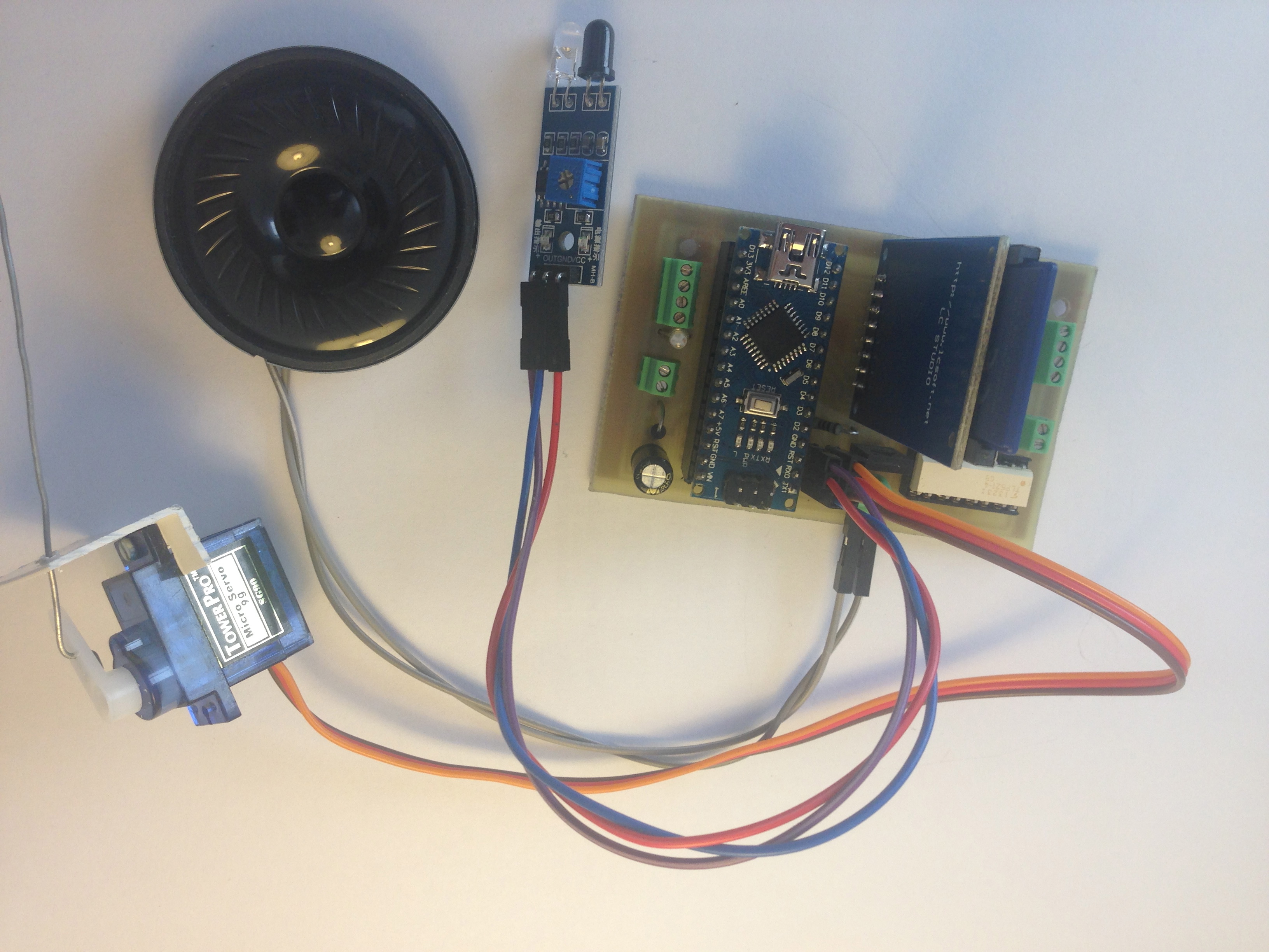

Aquí os mostramos cómo se conectan a la placa:
