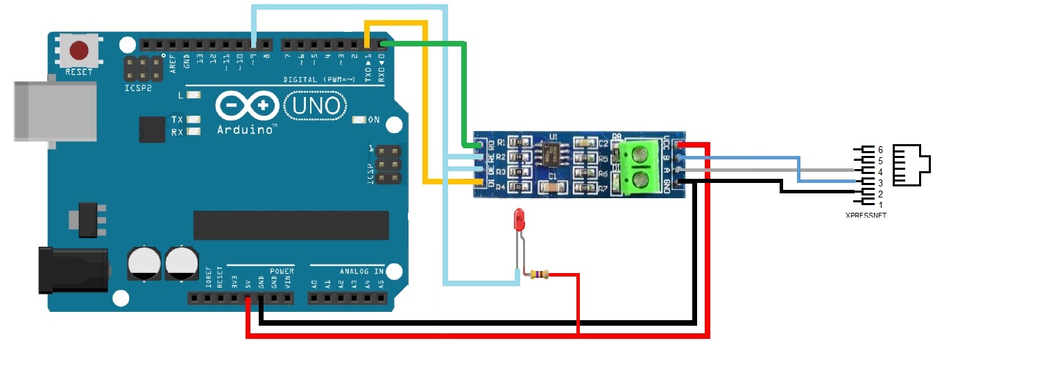

Por fin ya he terminado el proyecto de conectar el arduino como Z21.
El proyecto consta, en mi caso del siguiente material:
Central Roco 10764
Arduino Uno
Shield W5100
Placa MAX 485/RS485
Mando Multimaus
Fuente Alimentación Alimentador Samsung 5v /2A.
La placa MAX 485 la he colocado en una placa perforada y mediante cables he hecho las conexiones.
La alimentación la desde la placa perforada al resto de placas, mediante un alimentador de móvil marca Samsung de 2 A
El orden es placa Arduino, encima Placa Ethernet W5100 (con las resistencias añadidas) y encima la placa de CI perforada con el Max 485.
Os dejo un breve esquema gráfico de las conexiones de la placa, que es recopilación de lo aquí publicado.
Gracias por vuestra paciencia.
