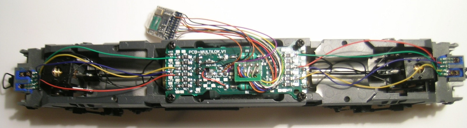

montaje sobre una 250 de ROCO
viewtopic.php?f=7&t=998&p=251912#p251912

Hola Enrique y foreros.
Esta misma mañana he ido a buscar el paquete y ha llegado todo correcto. Ahora me toca buscar un poco de tiempo para realizar el motaje.
Muchas gracias a todos por hacer posible un nuevo pedido del PCB-Multilok V1 y en especial a Enrique, artífice de este acertadísimo diseño y que ha decidido compartirlo con todos nosotros.

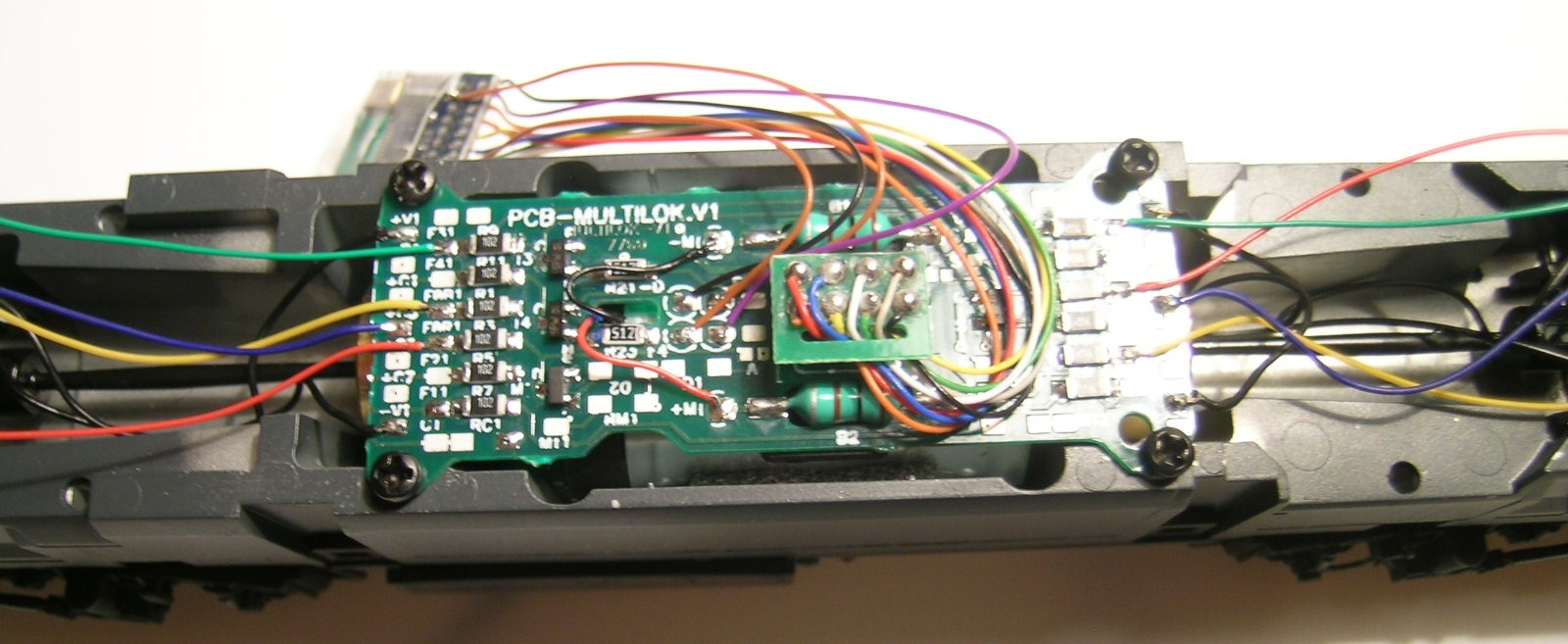

montaje sobre la 333 de roco (igual que la 319)

yo las he puesto previa una pequeña adaptacion en los dos modelos de 311, tanto la de Lima como la de electrotren sin problemas; una vez montadas y soldadas en 20 minutos puestas.
