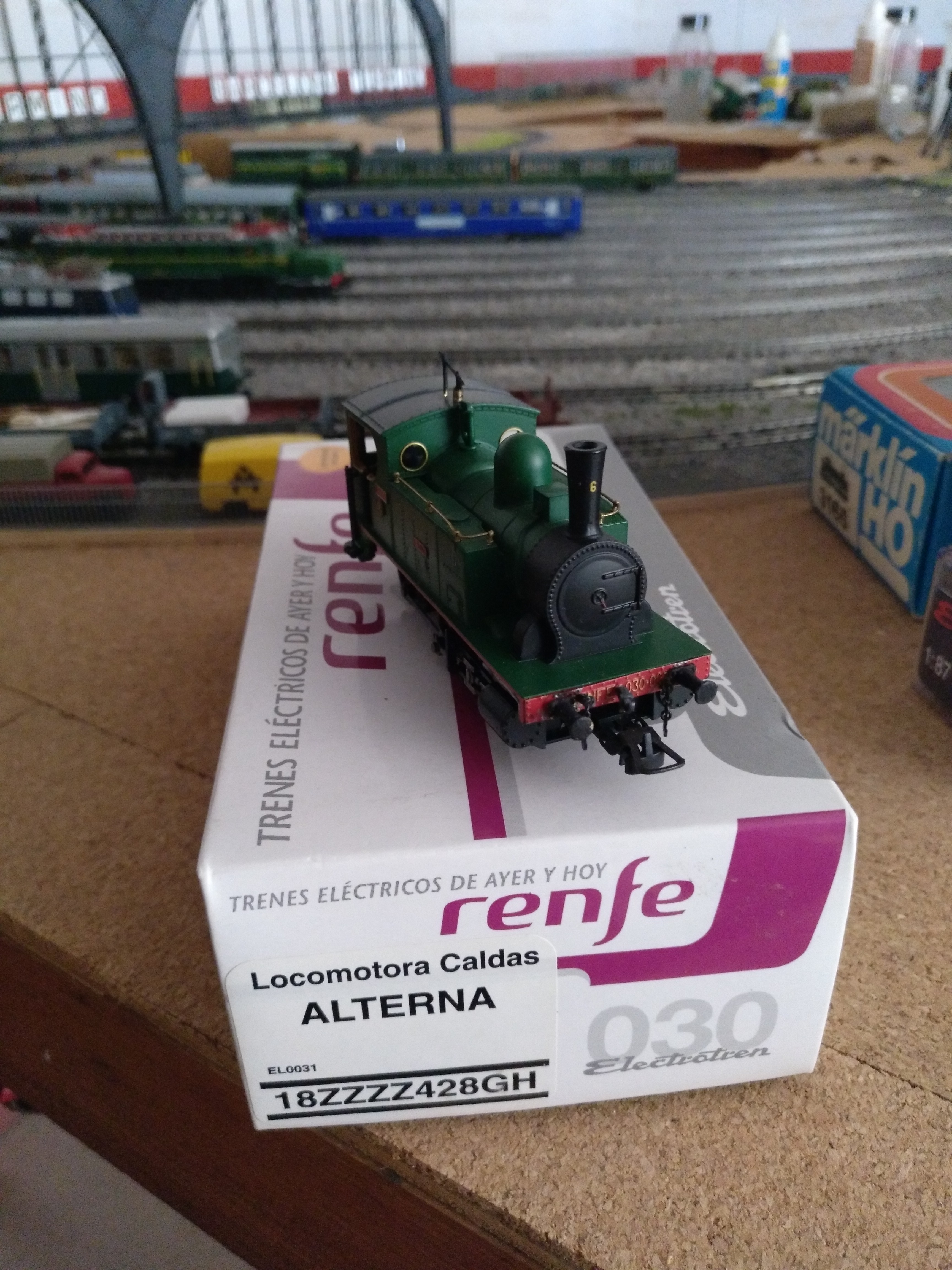

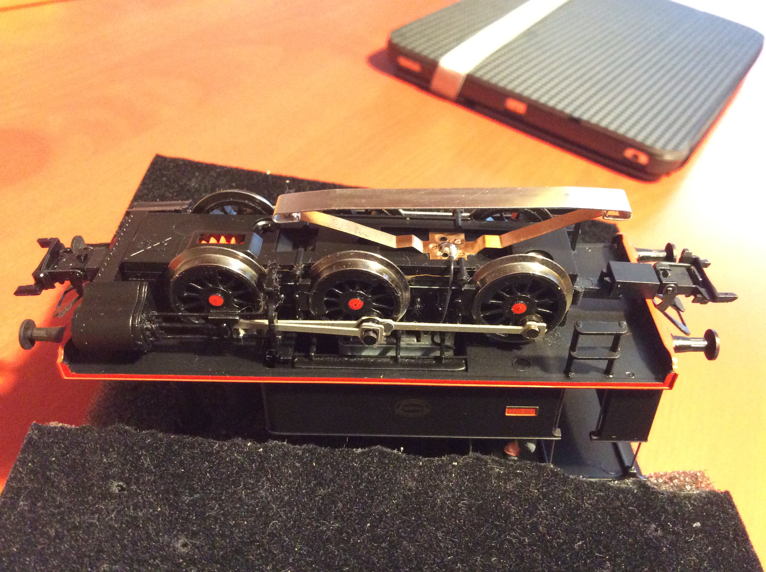

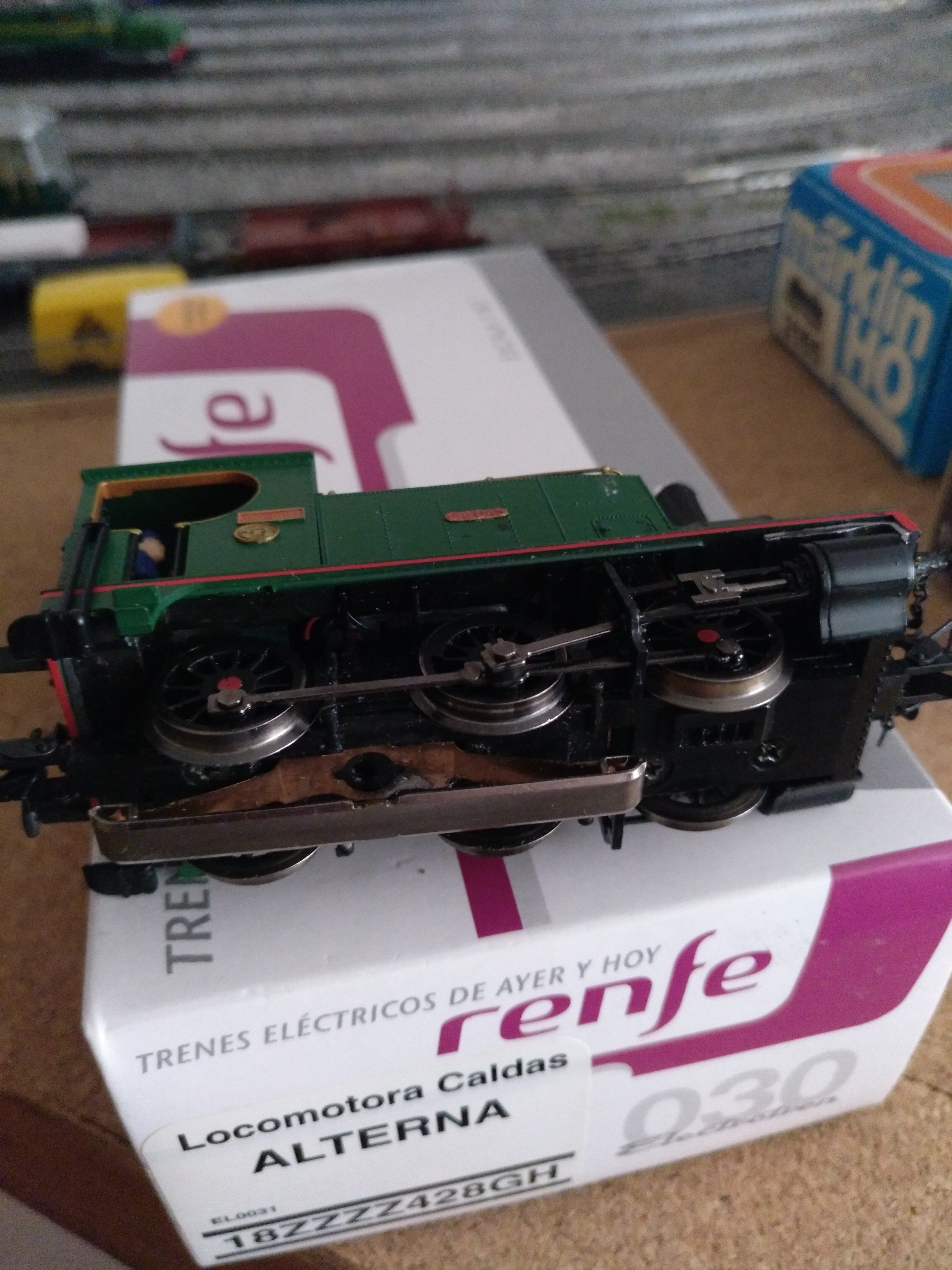

Con mucho retraso, te adjunto fotos de mi Caldas 3c.

Para que funcionara correctamente en 3c, tuve que rebajar el patín, pues de origen flotaba sobre los desvios (pocas decimas). Me interesó mucho el tipo de deco que lleva, pues el tamaño es practicamente igual al conector dummy, y me solucionaba las 030 y Pegasín de Ibertren, pero no consiguieron averiguarlo.
Salu2
