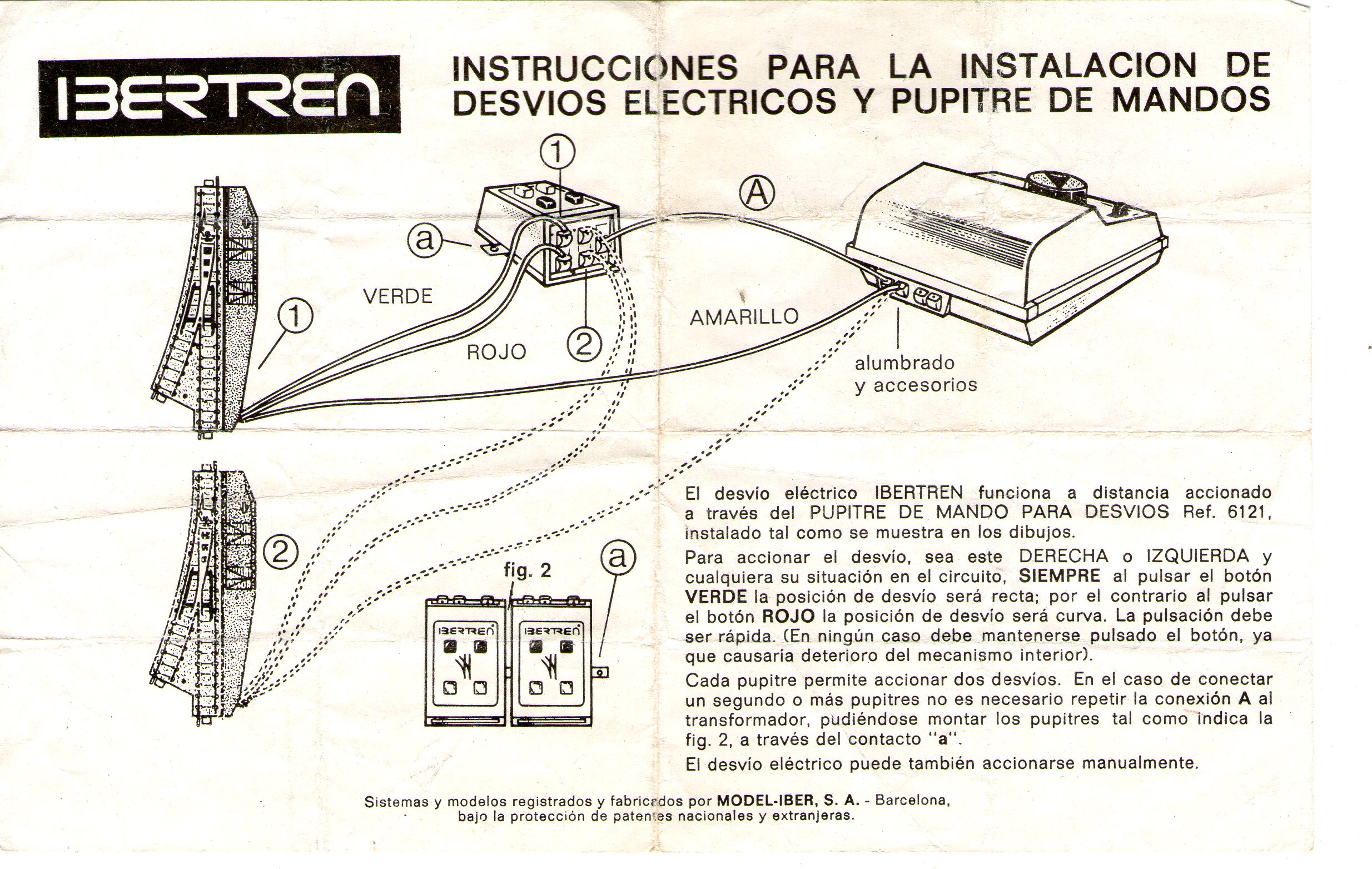

Estoy montando una maqueta de escala N con material de Ibertren de hace 30 años y me encuentro que los Cambio de vías solo funciona en un sentido.
Es lógico ¿
Agradecería que alguien me indicara si es así, o los cambios de vía funcionan mal

Hola, explicanos como los conexionas...

Los cambios de vía tienen que funcionar en ambos sentidos simplemente con pulsar en uno u otro sentido, comprueba si esta conexionado como indica el compañero Serranito y ten en cuenta que al tratarse de unos cambios con mucha antigüedad igual el núcleo que desplazan las bobinas para mover las agujas esta oxidado o tiene suciedad y esto impide su libre desplazamiento en uno de los sentidos, creo que ese puede ser el problema, de no ser eso seria que una de las bobinas esta defectuosa y no actúa.

muchas gracias, revisare los nucleos.
