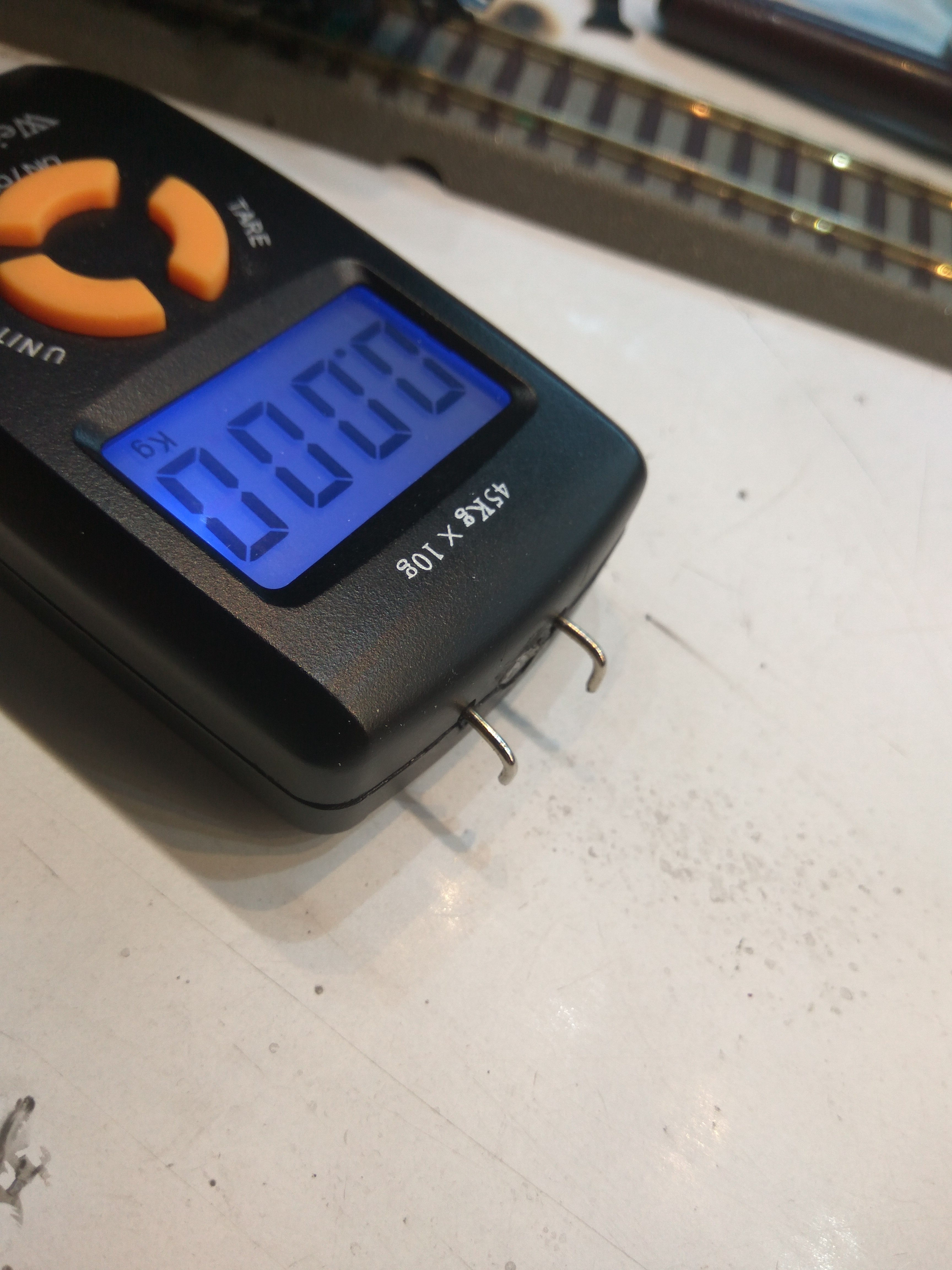

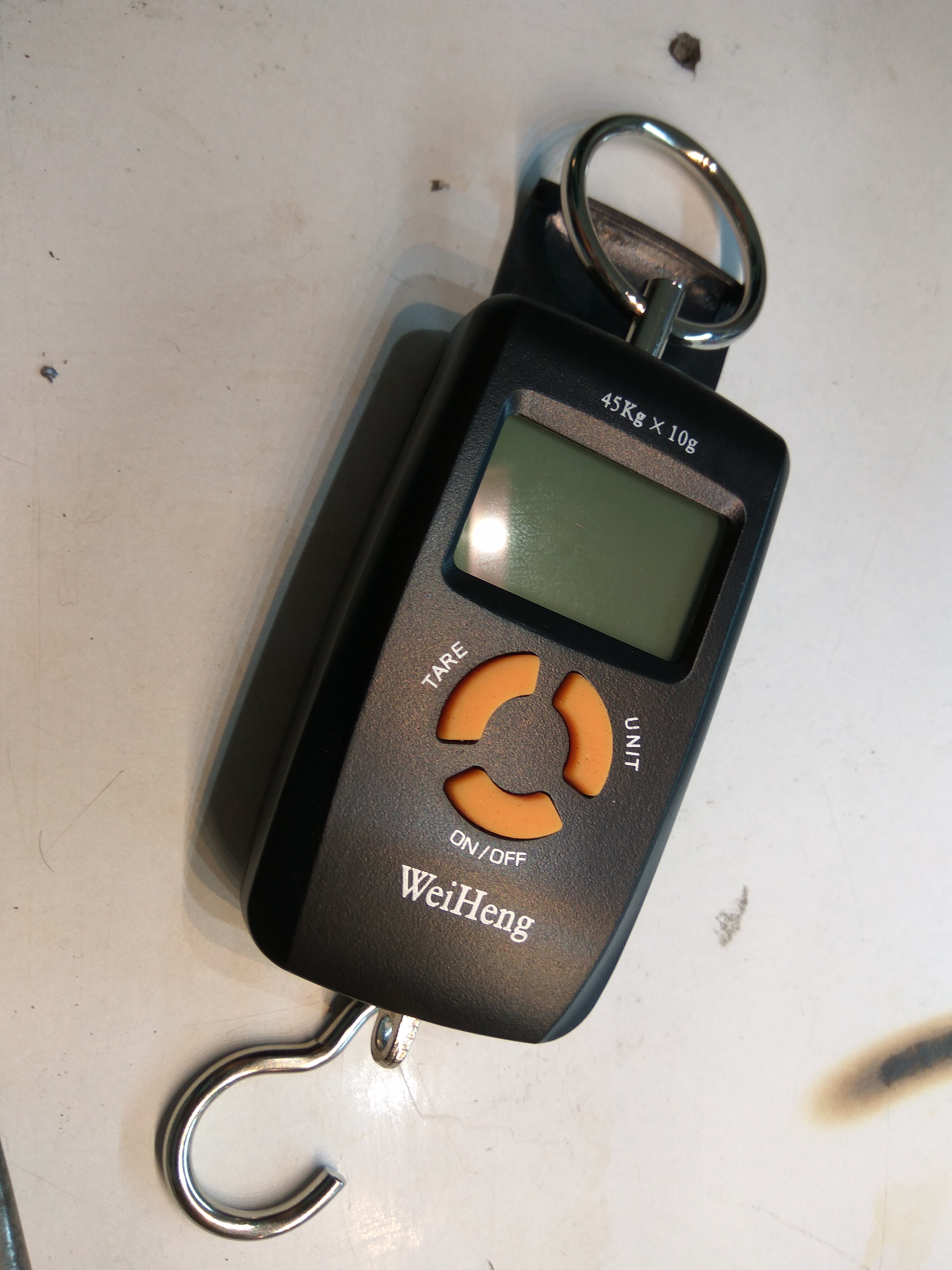

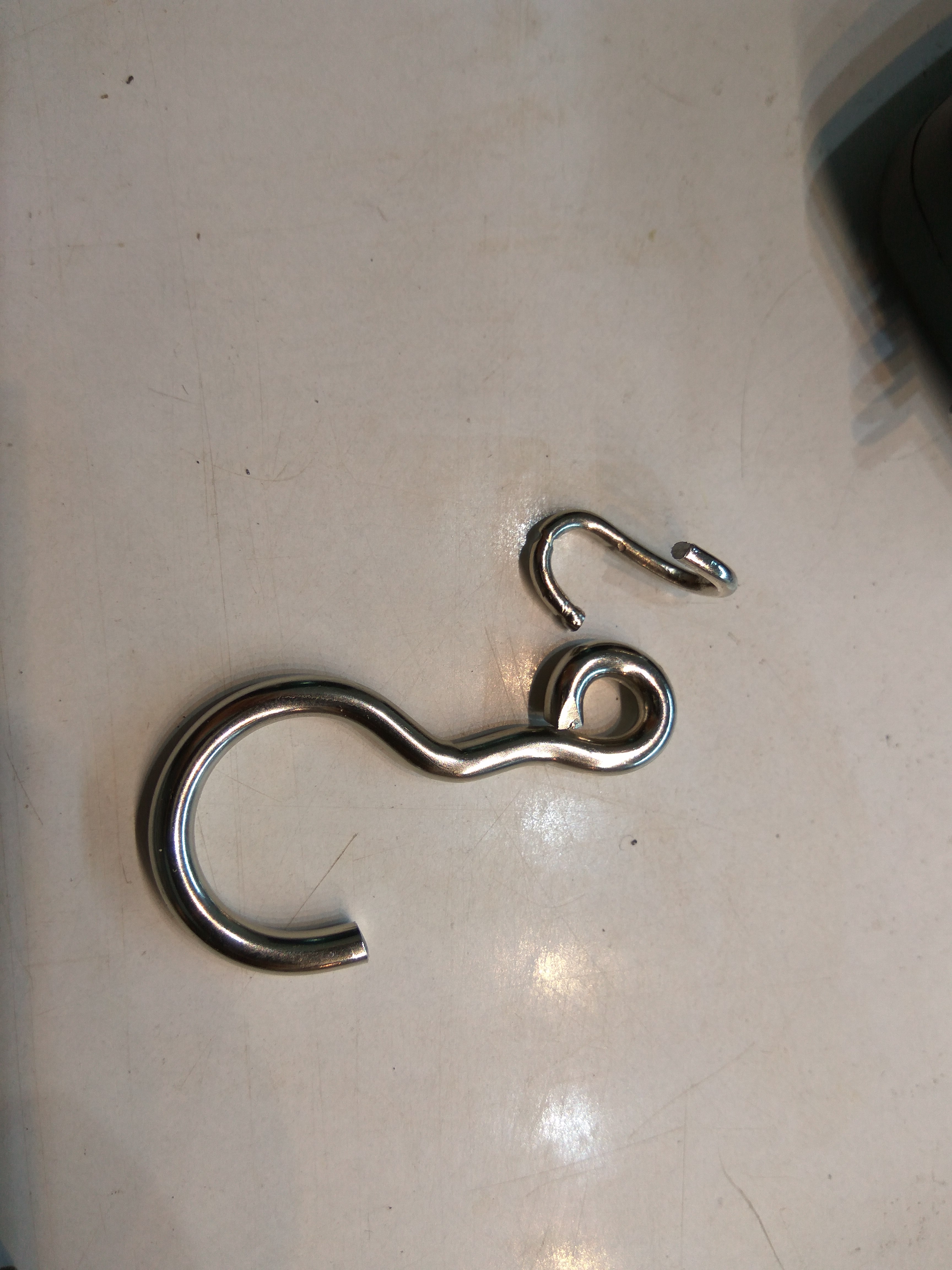

Buenas noches, hace ya algún tiempo me planteaba alguna forma de medir la capacidad de arrastre de las locomotoras sobre todo después de lastrarlas, quitarle los aros de adherencia o remotorizar locomotoras antiguas. Para ello pensé en hacer una sencilla modificación en una balanza de pesca digital comprada en eBay:
Tiene dos escalas distintas para medir en gramos de diez en diez o de cinco en cinco, suficiente precisión para lo que la quiero usar.
Lo primero fue retirar los ganchos que trae para el uso que fue concebida....

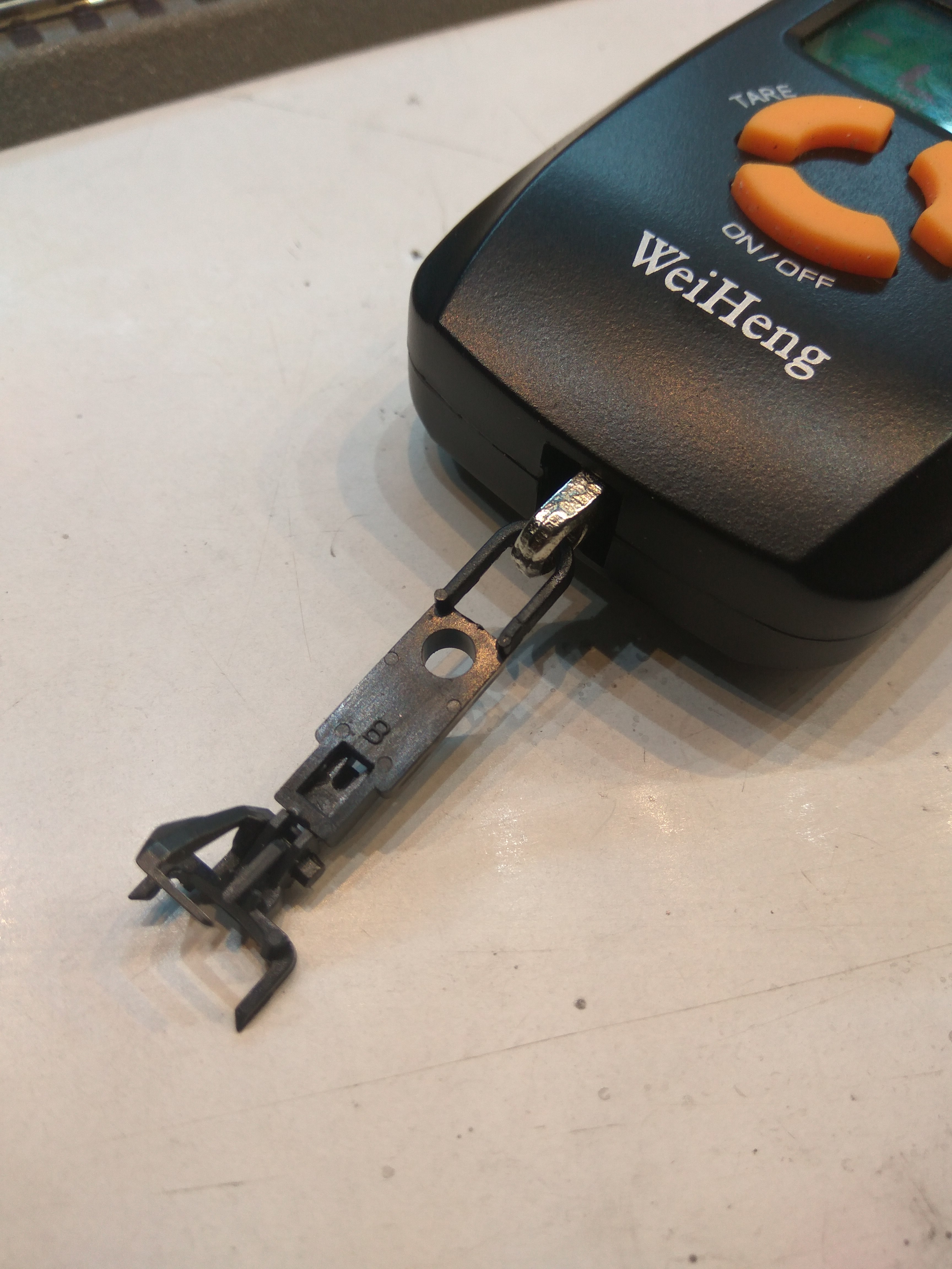

Luego le añadí un brazo de enganche de vagón unificado de electrotren dándole un corte e insertandolo en la arandela de pesaje , pegando el corte anteriormente dado para que no debilitara el brazo de enganche, la idea es que el enganche sea intercambiable para que no haya problema de medir la fuerza de la locomotora tenga el gancho que sea, gracias al cajetín NEM ese problema queda resuelto:

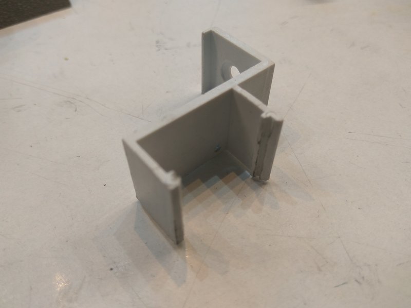

Mi idea es que el aparato quedará sujeto a la vía de alguna forma, para que no hiciera falta sujetarlo y así queden ambas manos libres, también pensé en concebirlo como una vía exclusivamente para esta prueba, pero preferí un sistema de quita y pon para usarlo en cualquier via. Para ello tallé un plástico en forma de U con unas pestañas que encajan en el alma del carril y que queda sujeto firmemente, para unirlo a la balanza no me complique la vida y simplemente puse unos ganchos que al hacerlos pasar por el clip plástico sujetara el conjunto: seguro que hay soluciones más vistosas o sencillas, pero por ahora cumple su cometido y fue cosa de 5 minutos:
Detalle del clip de plástico:

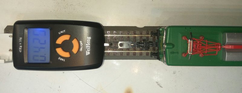

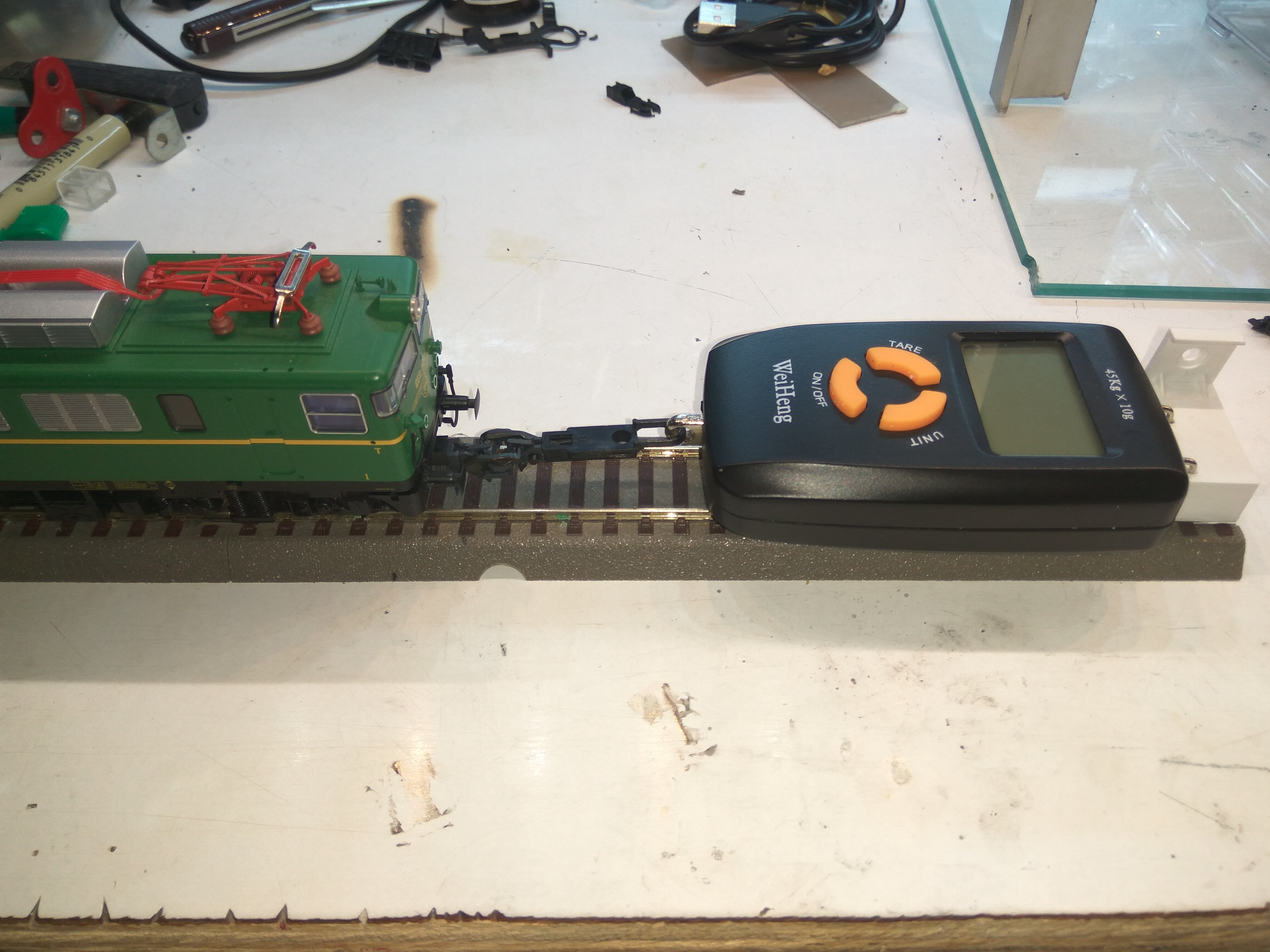

Pues ya solo queda montar el conjunto en vía:
Y empezar a ver de qué pasta están hechas nuestras locomotoras:
Un aparato sencillo de adaptar y creo que es útil para nuestro hobbie.

Muy ingenioso tu invento. Viendo las fotos, deduzco que esa japonesa ejerce un esfuerzo equivalente a un peso de 425 gramos. ¿Lleva aros de adherencia? ¿Has probado la capacidad de otras máquinas?
