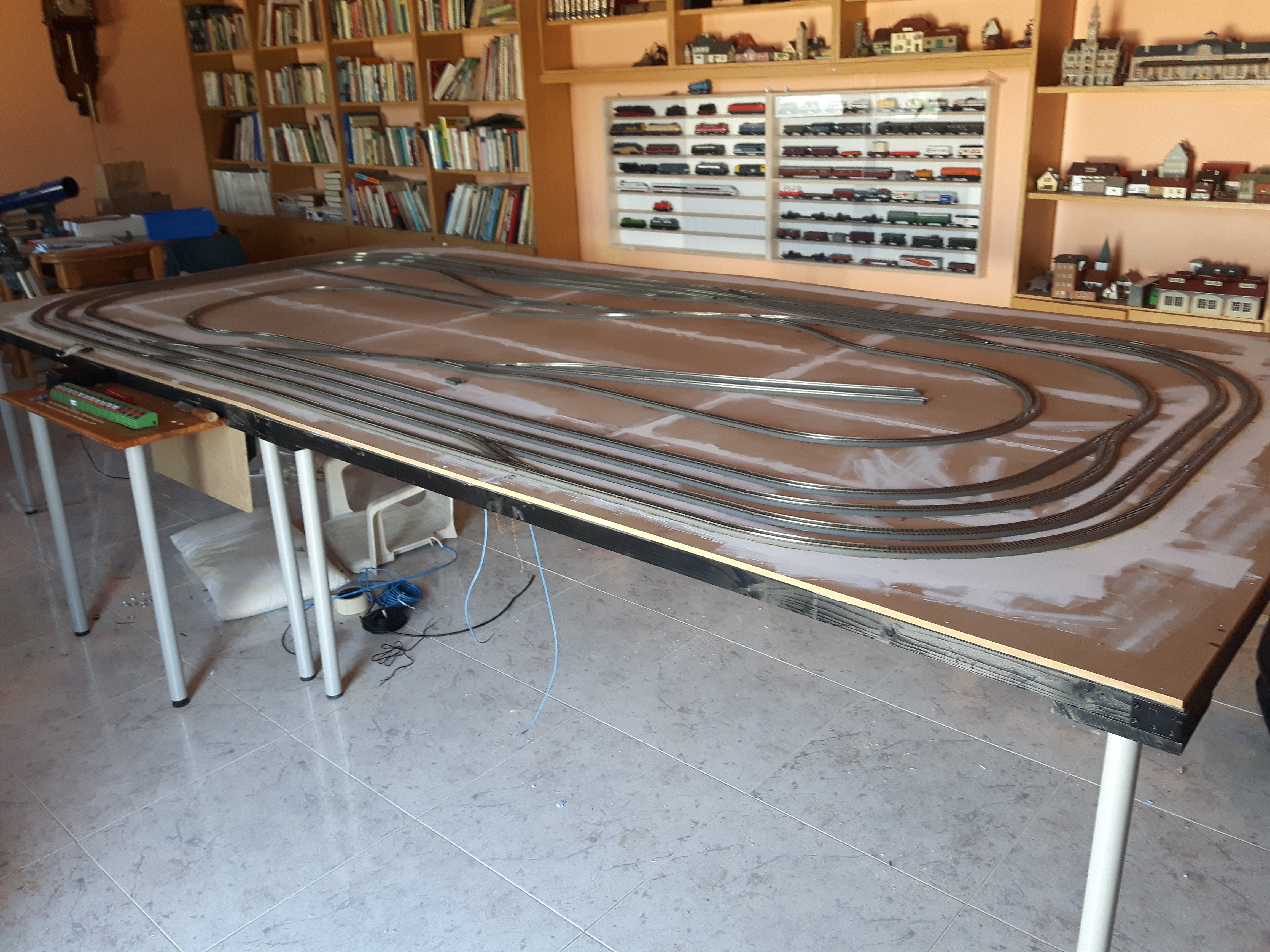

Sigo poco a poco electrificando los tramos de via
Segui las instrucciones de Fantito para no cometer ningun cortocircuito referente a la bombilla.He preferido ir electrificando todo en analogico `pues lo encuentro mas facil(Las pistas directamente al transformador).Por el momento todo va bien el minitester funciona y cuando pongo la bombilla sobre las vias se enciende(estoy prescindiendo de momento del booster y del multimaus
Hoy he querido probar la parte que tengo electrificada a digital y ha sido un fracaso.En un principio se me encendio la bombilla y el minitester(Me funciono como digo fantito) pero solo por unos minutos luego dejo de funcionar)
Cuando toco el tema digital me asusto .
Quiero acabar de electrificar todo en analagico y despues hacer las conexiones a digital (luego ya os preguntare)
Si sigo como voy hasta ahora y se va encendiendo la bombilla y me funciona el minitester quiere decir que voy bien (y que en digital tambien funcionara)
Asi es como tengo la maqueta hasta ahora,cuando me meto debajo me da miedo ver tanto cable.

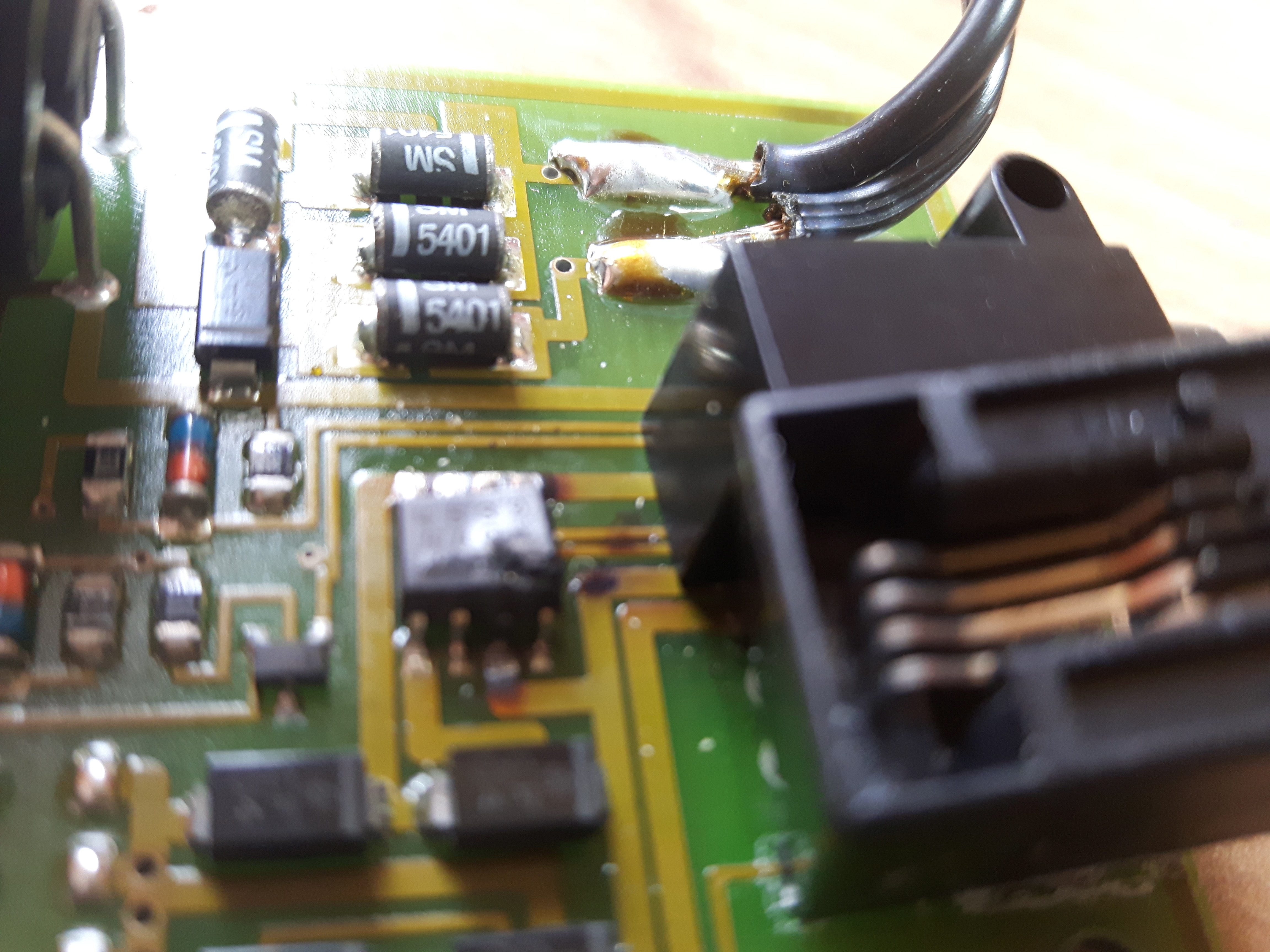

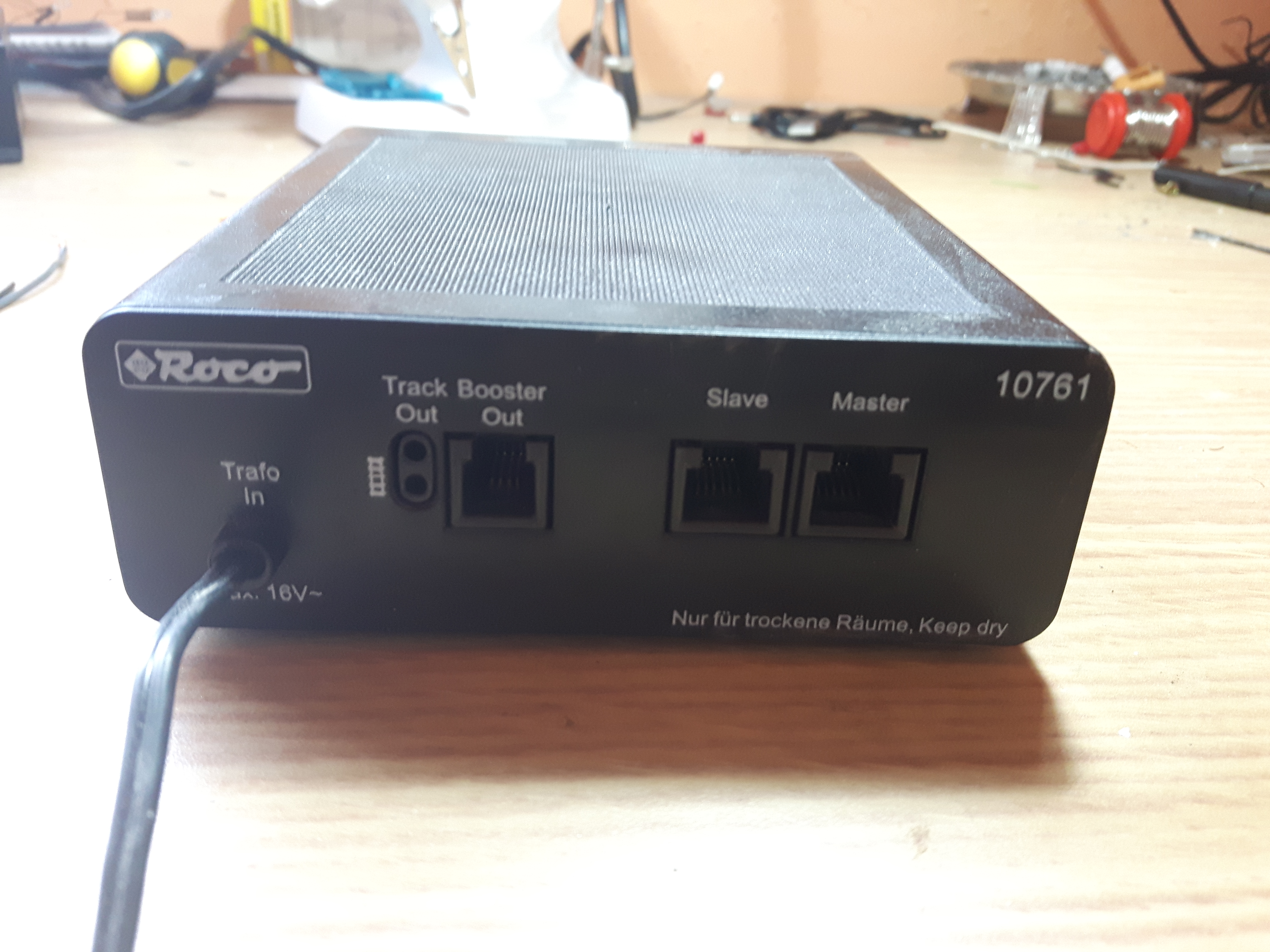

Las novatadas se pagan y yo la he cagado pero bien, tanto trastear en el boster por el tema digital que lo he quemado
El caso es que me daba la impresion de que el booster hacia un poco olor ha quemado.
He probado la salida del boster a la pista sin conectarla a ella y le he puesto una bobilla y la misma no se encendia.
Tras desmontar el booster veo que una de las piezas de la placa esta quemada (en la foto puede verse)
En la electrificacion de los tramos he tendido el fallo ha habido comentos que lo he conectado directamente al transformador con el booster conectado
No se si comprar otro o declinarme por lo analogico que no lo veo tan complicado (o tirarlo todo por la ventana)
