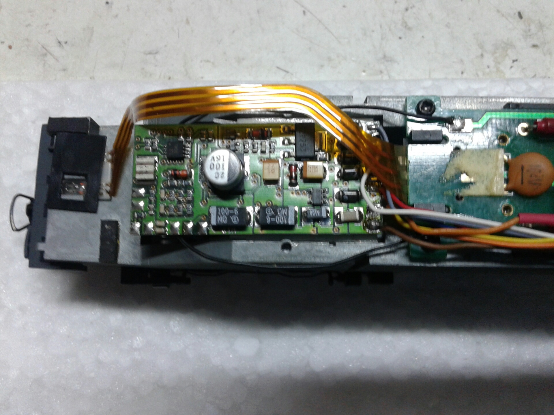

saludos,
acabo de comprar una roco 319 de ocasión. funciona perfecta, pero no dispongo de informacion sobre el decoder, ni funciones del sonido. no tengo claro que decoder es, alguien me puede ayudar. tampoco se si es original roco o fue tranformada. mil gràcias.
Roco 319.232.5 Época IV-V Digital con Luz y Sonido. (Ref Roco : 43833)
Nota 04 Ago 2017 14:18
Mensajes: 1656
Registrado: 01 Nov 2010 16:51
el decoder es original, es versión 3,5 de esu
un saludo
Nota 04 Ago 2017 15:48
Mensajes: 6651
No, ese enorme decoder no puede ser un 3.5; debe ser un 2.0 que sí son los originales que montaba Roco en el año 2003.
Nota 06 Ago 2017 07:50
Mensajes: 69
Registrado: 19 Ene 2016 18:47
deduzco que se parece mas al loksound 2 con cuatro sonidos...gracias :)
