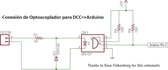

Pues a ver si te puedo ayudar ...
Necesitas un Arduino Nano y el sketch o programa para el control de los servos.
También es necesario un circuitillo, que te adjunto, que conectado a las vías, le indique al arduino cuando llega la orden de mover alguno de los servos.
Y por último un shield, al que iran las salidas del Arduino para que puedan controlar esos servos.
Nota: En el circuito adjunto, el valor que yo uso en R1 es de 3K9
Última edición por Pecetero el 19 Feb 2018 21:56, editado 1 vez en total

Nota 19 Feb 2018 22:00
Mensajes: 434
Registrado: 05 Ene 2017 11:09
Te he puesto el esquema del circuito y ten en cuenta que siempre que quieras controlar algo con el arduino en DCC, lo necesitarás, pues es la puerta por el que le das al arduino las ordenes, a través de las vías.
Nota 19 Feb 2018 22:11
Mensajes: 312
Registrado: 08 Abr 2009 02:04
Muchas gracias, pero me.vas a matar. Acabo de busca en Google que es un octoacoplador. Pero como se conecta? Hay alguna foto para hacerme una idea?
Estoy muy pez en esto, pero poco a.poco voy aprendiendo
Betera(Valencia)
[size=85]multimaus+s88XPressNeTLi+rocrail
Nota 19 Feb 2018 22:23
Mensajes: 434
Ten en cuenta que en esto no todo lo vas a encontrar fabricado y tendrás que trastear para conseguir los resultados que desees.
En el circuito que te he puesto es para que te lo montes con los consiguientes componentes y en el esquema se indica donde hacer las conexiones
