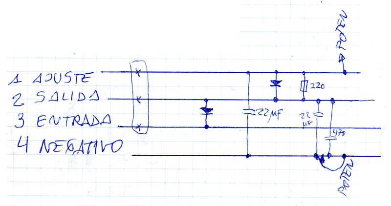

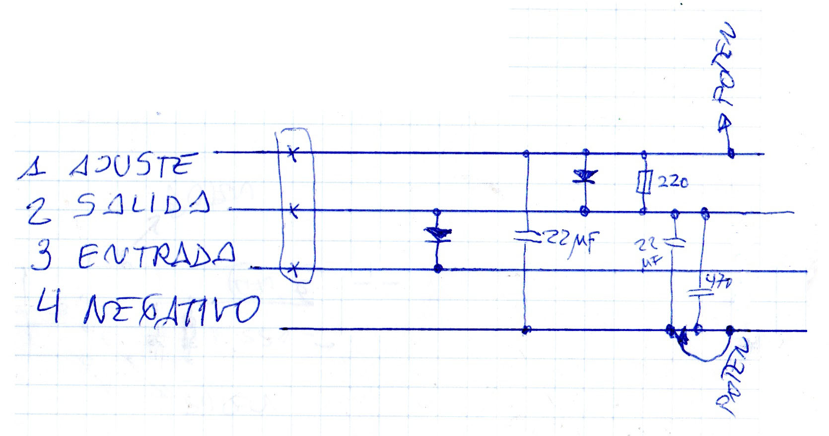

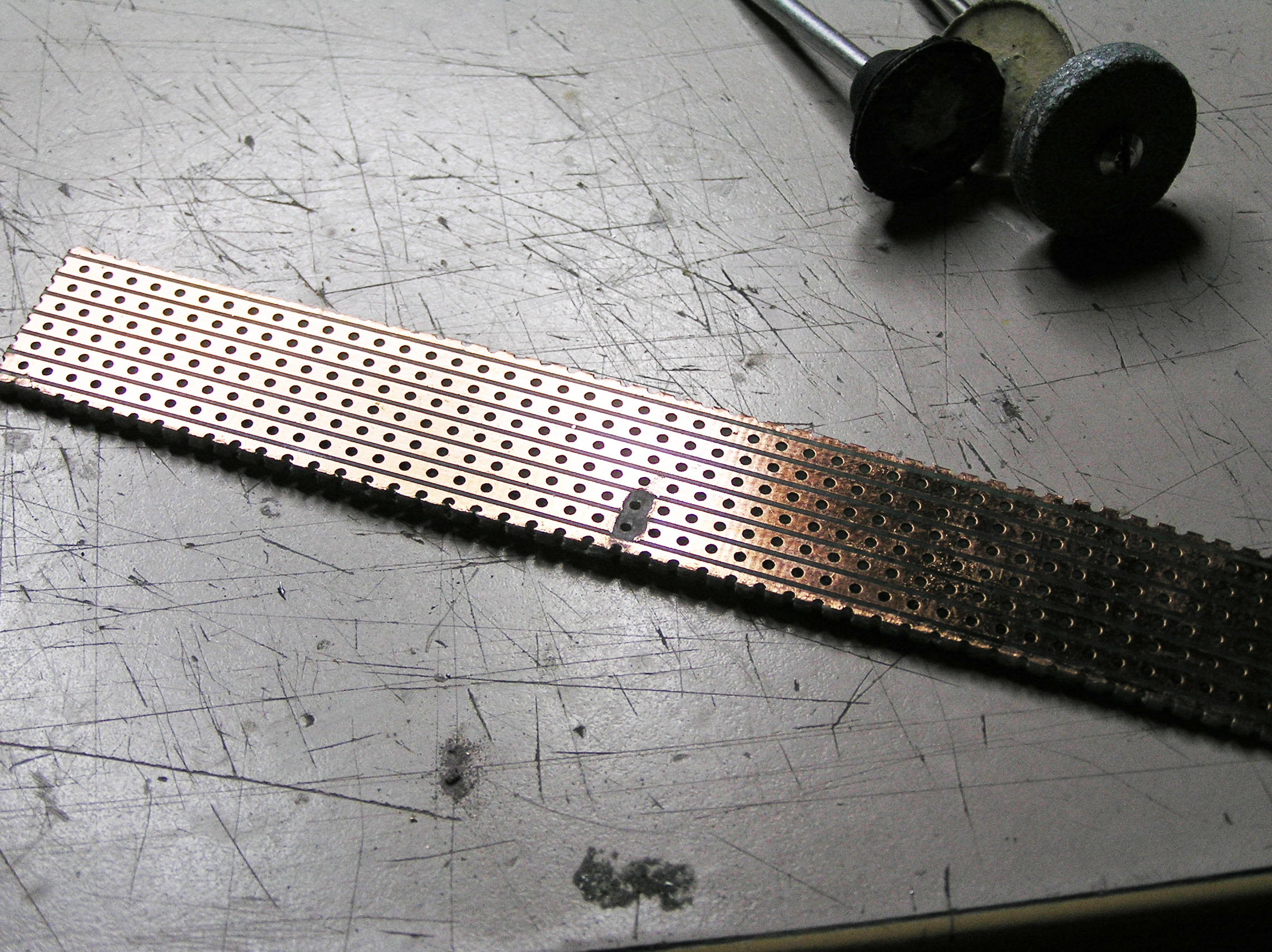

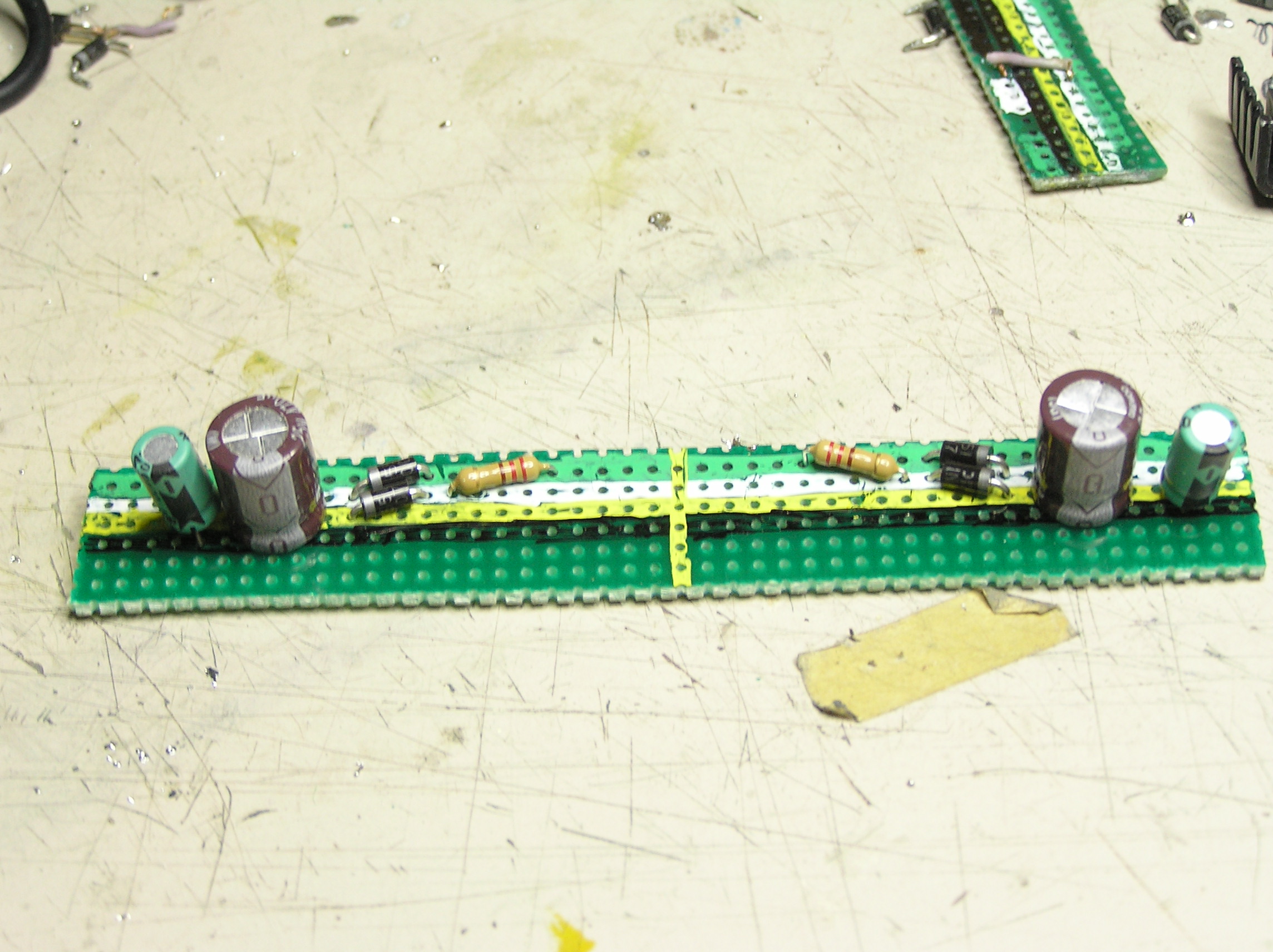

Vamos a seguir este esquema para soldar los distintos componentes. Como vemos hay cuatro pistas fundamentales. Si únicamente hiciésemos un regulador, ni siquiera habría que interrumpir ninguna pista. Yo estoy haciendo dos a la vez, sobre la misma placa y solo tendré que interrumpir dos pistas: la del ajusta y la de salida (cada egulador se controla desde su propio potenciómetro y alimenta a su propia vía. Seguimos...

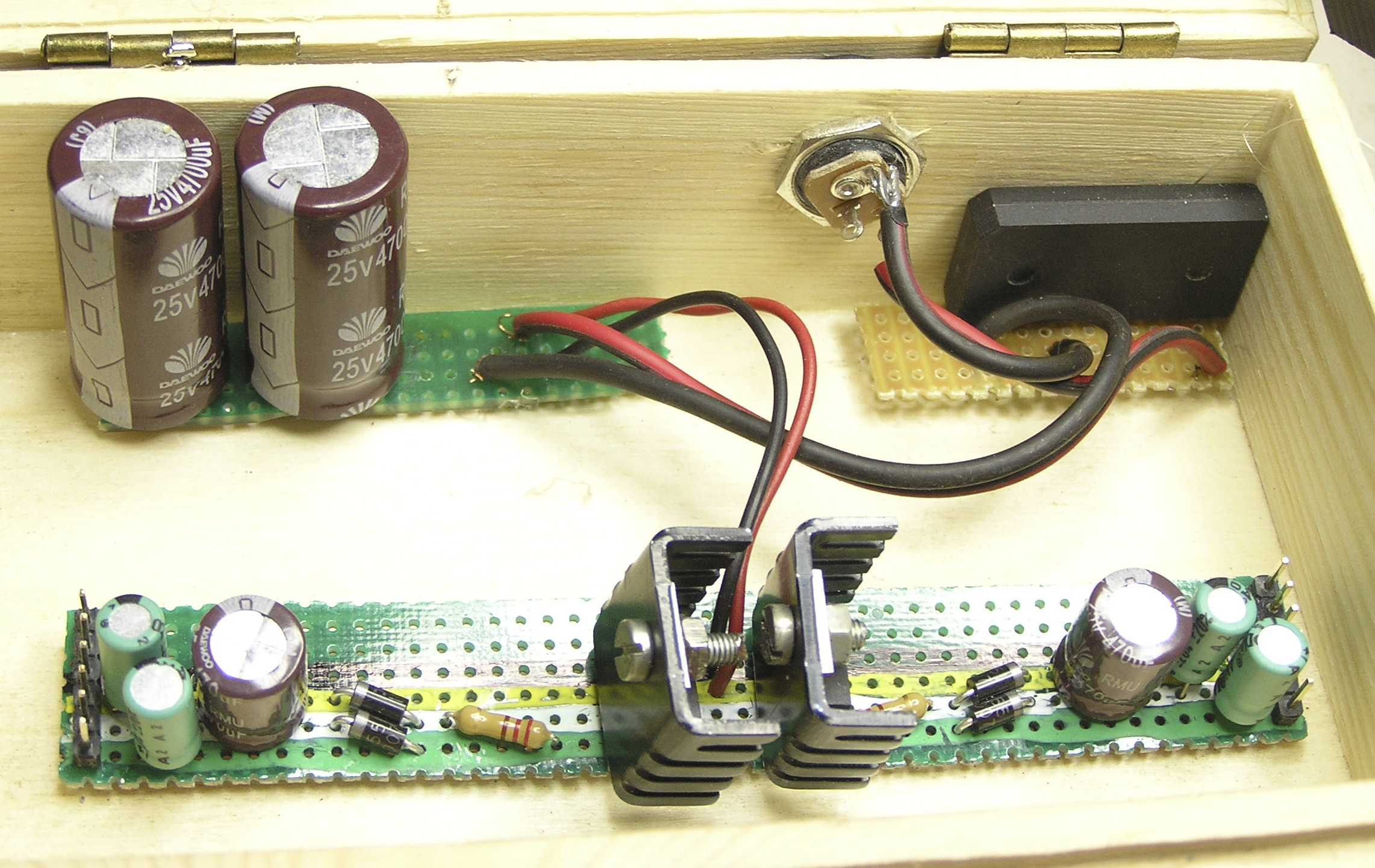

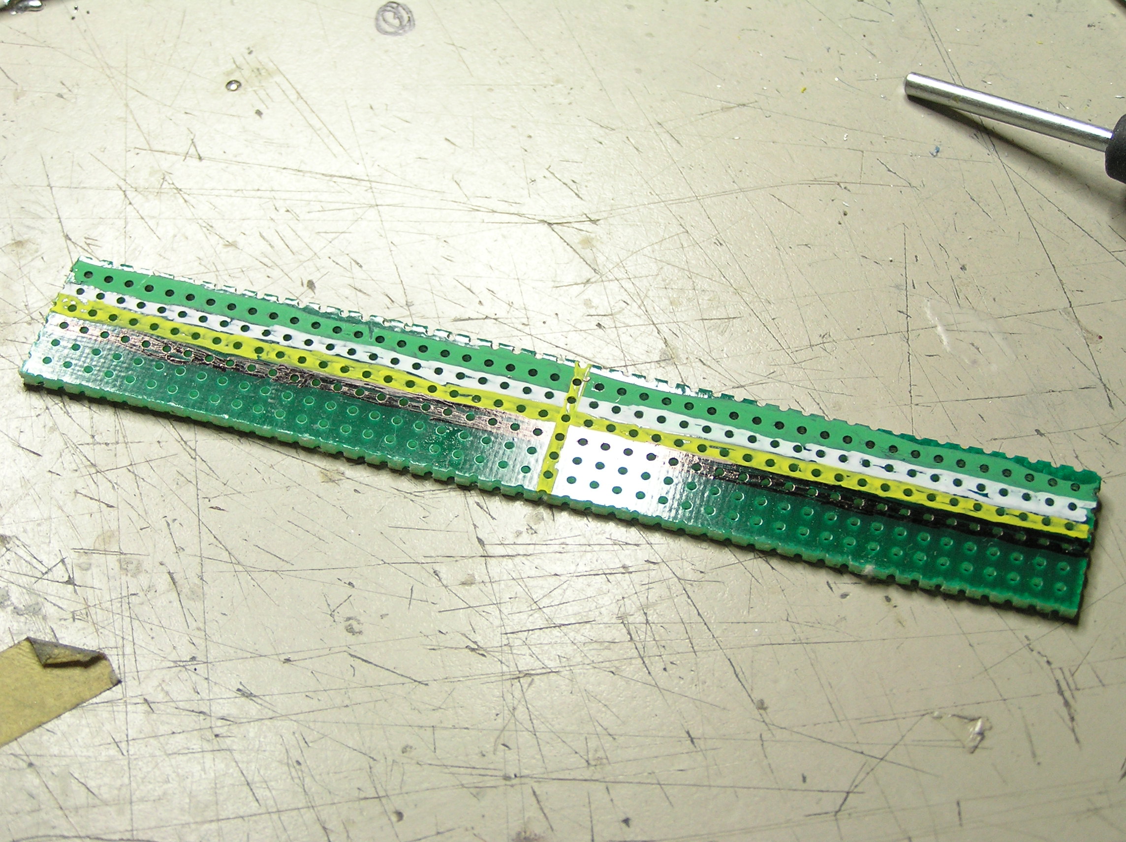

Aunque la placa que os mostraba la semana pasada fuciona correctamente, a la hora de hacer las conexiones se montaba un lio en la caja bastante considerable, de manera que partí de otra placa idéntica, pero con vistas a hacer un cableado más sencillo. Como véis en las fotos, la cosa es muy parecida, pero me he llevado al borde la banda de color verde (ajuste) y he dejado libre dos bandas en el otro borde por si las necesito. El orden es el mismo: verde para los ajustes, blanco para las salidas, amarillo para la el positivo de entrada y negro para el negativo.

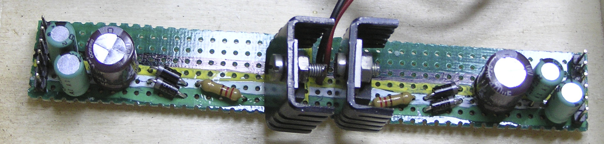

Vamos soldando los componentes, segun el esquema que ya conocemos.
Última edición por Tomas el 21 Sep 2017 09:48, editado 3 veces en total

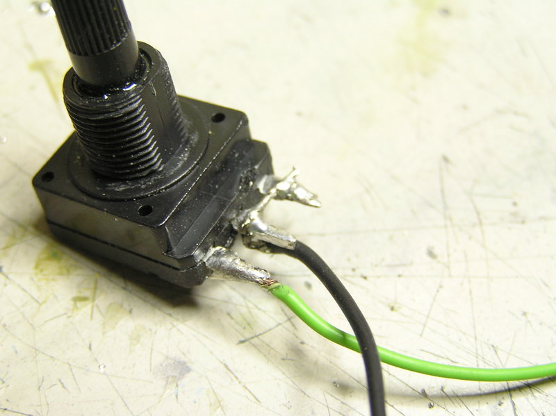

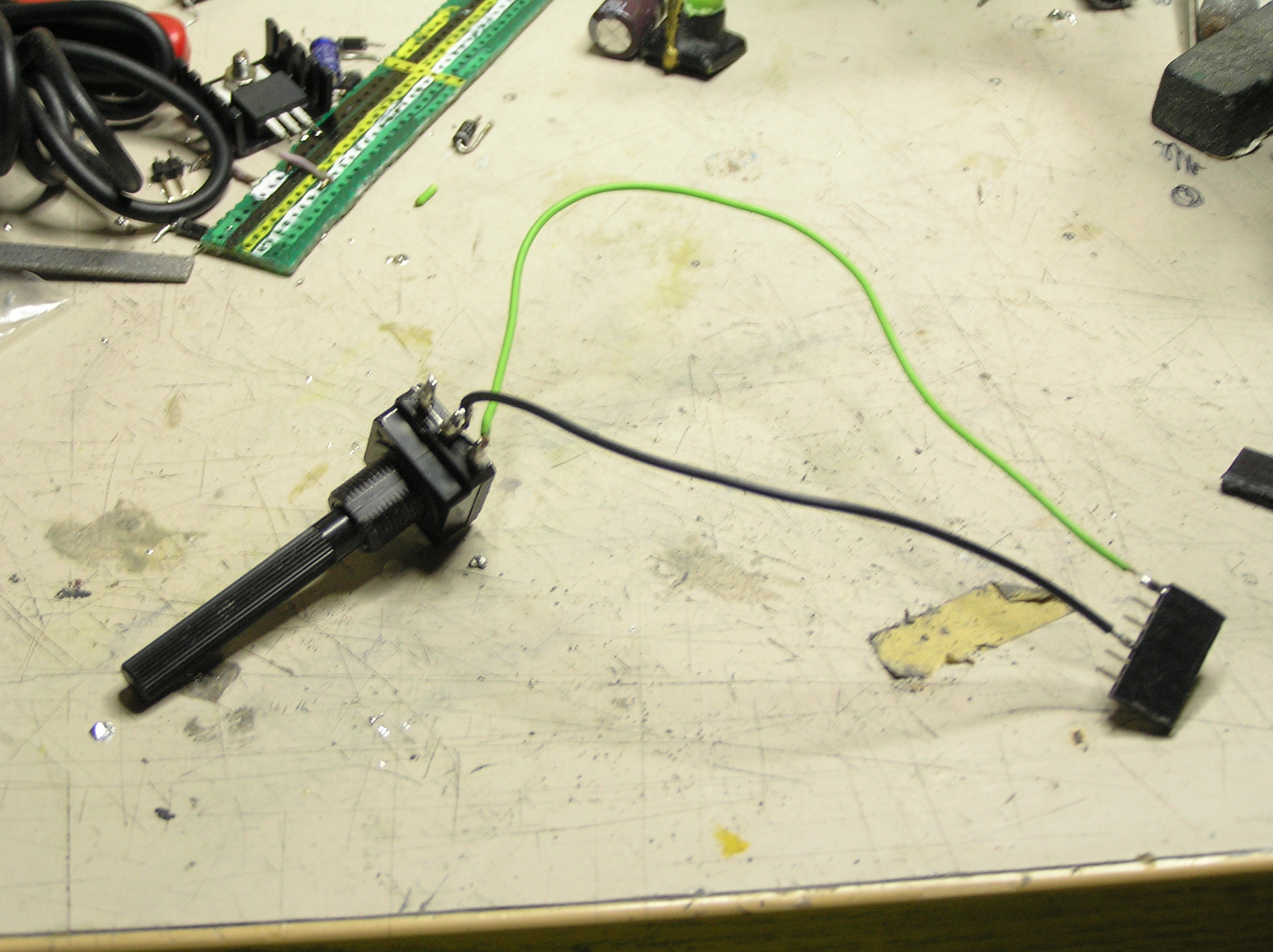

Una vez que hayamos terminado de soldar los componentes electrónicos en la placa, colocamos en sus extremos seis pines. Como véis no están colocados los diodos en inversa, porque cuando los coloqué en la placa anterior, no lograban bajar de los 1,25 voltios a 0. Quizá los puse mal, pero no me solucionaron el problema Juan, mi asesor electrónico, se ha quedado con la copla y lo solucionará (hay dos lineas libres en la placa, que no hemos usado, por si hay que utilizarlas)
Cableamos los potenciómetros y con esto, nuestro circuito básico, es funcional. Vamos a colocar en el extremo de los cables las hembras de los pines para engancharlos a la placa. Como véis, vale para los seis pines y están soldados, de momento, un cable verde, para el ajuste y el negro del negativo.
Última edición por Tomas el 20 Sep 2017 18:40, editado 5 veces en total

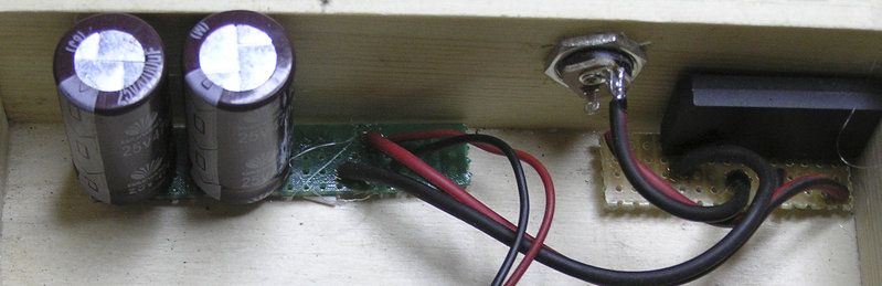

Aunque la primera intención era utilizar una fuente de alimentación de un portátil, que proporciona corriente rectificcada, es más seguro colocar a la entrada un puente de diodos como el que aparece en la fotografía, a la derecha. Lo podríamos construir nosotros, pero los venden hechos, como el de la fotografía. Tiene cuatro patillas: las del centro son para las entradas y las de los extremos, que corresponden al positivo y al negativo. En la foto, se observa la entrada de la toma exterior y los dos cables quye se dirigen hacia los dos condensadores en paralelo de 4700 microfaradios, que aparecen a la izquierda. Los dos cables más finos son los que alimentarán a la placa. El rojo irá a la linea amarilla (positivo) y el negro, a la negra (negativo)
Última edición por Tomas el 20 Sep 2017 18:43, editado 4 veces en total

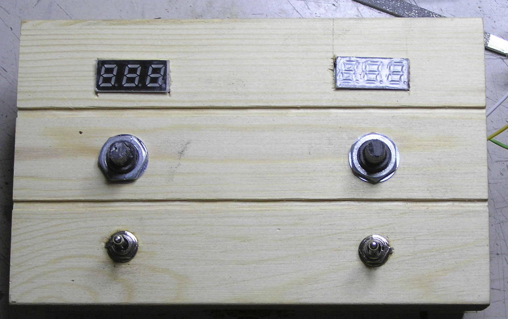

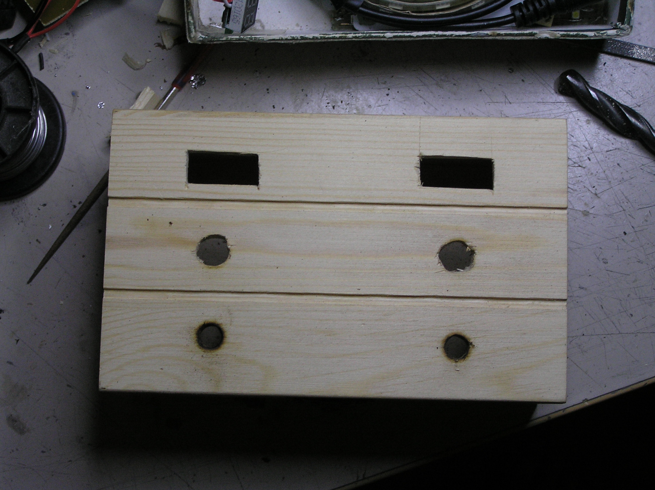

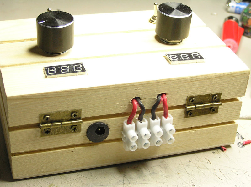

Aunque la caja ya tiene hecho el taladro para la entrada de corriente, Vamos a taladrar la tapa para colocar los voltímetros, los potenciómetros y los inversores. Atornillamos estos elementos y sólo nos queda hacer las conexiones.

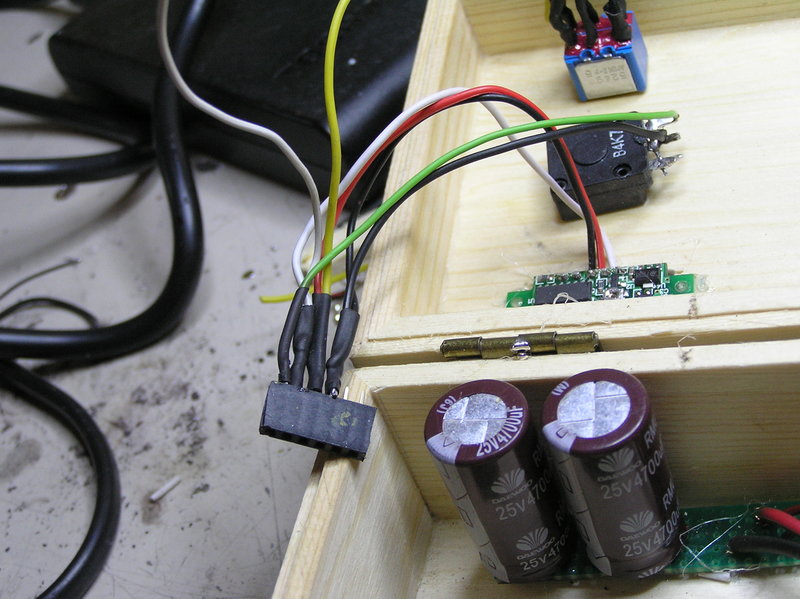

Para hacer las conexiones, nos fijamos en esta foto, en la que se ven los cables que unen la placa a los elementos de la tapa: Todos los cables deberán estar colocados en el mismo orden que había en la placa: verde, blanco, amarillo y negro. Vamos a ver como colocamos los cables en la hembra que se unirá a los pines de la placa.
1. Cable Verde.- Sale, como vimos más arriba, del poteciómetro.
2. Cables blancos.- Salen dos: uno del voltímetro y otro que queda suelto y que soldaremos más adelanbte al inversor.
3.-Cables Rojo y amarillo: El primero es la alimentación del voltímetro (para que no se apague a un voltaje pequeño) y el segundo irá a parar a un LED y nos informará la presencia de corriente.
4. Cables negros.- Como vimos más arriba, uno sale del potenciómetro, y otro del voltímetro. Debería salir un tercero del inversor, pero para no sobrecargar las conexiones, este lo vamos a tomar del poteciómetro, que es un lugar "limpio"
El otro lado es idéntico. Bueno, para ser exactos, como ya hemos tomado la corriente del LED (cable amarillo) del positivo, solo sale el cable rojo del voltímetro digital.

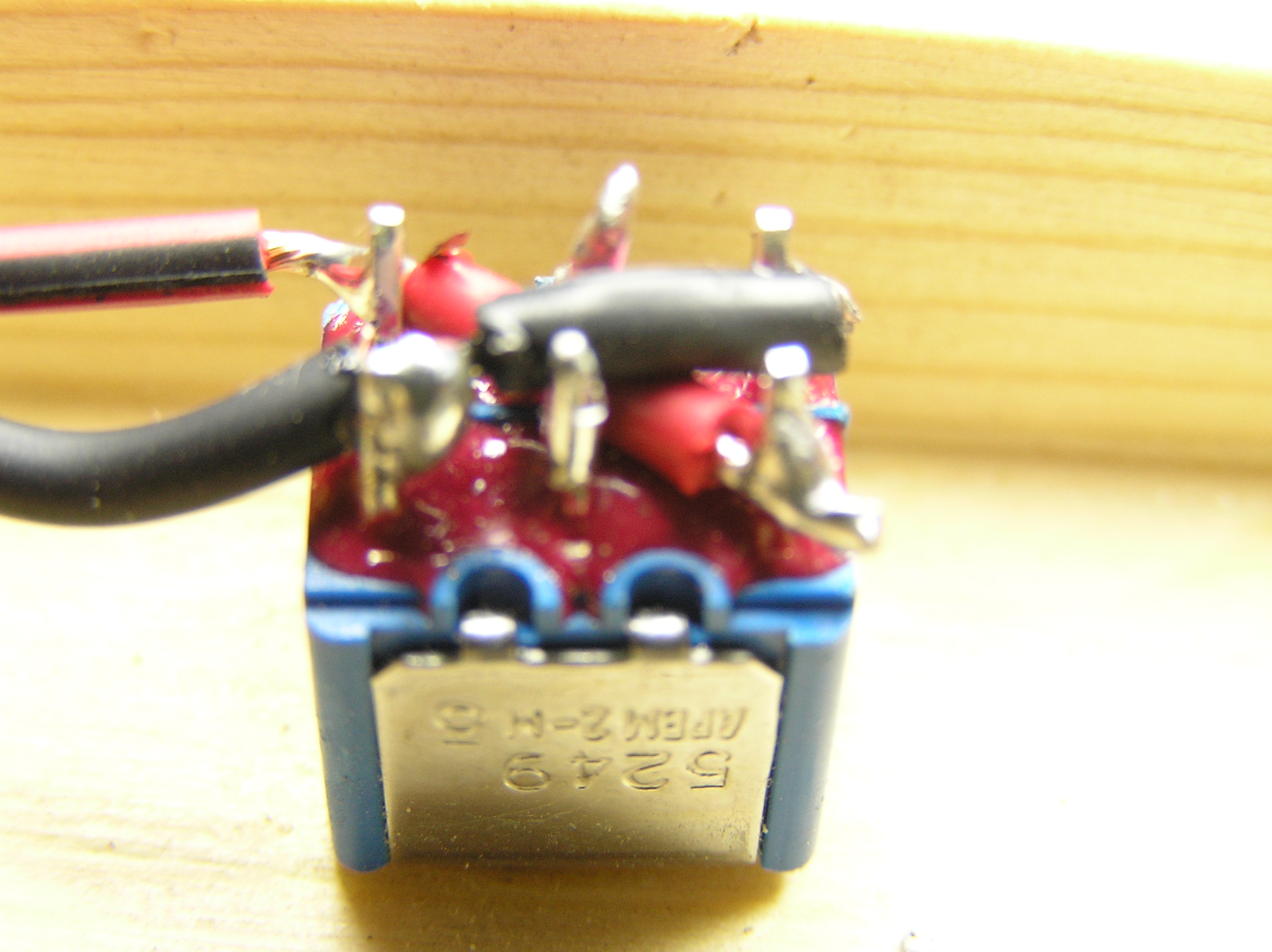

En los inversores colocamos los cables de entrada, los soldamos a los primero bornes y los cruzamos. Aunque la foto está borrosa, se ve perfectamente el cruce. Los cables de salida se soldarán a los bornes centrales, que en la foto aparecen libres.

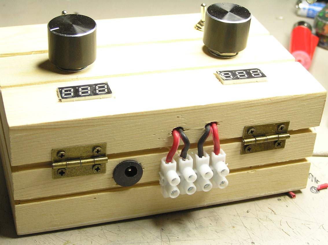

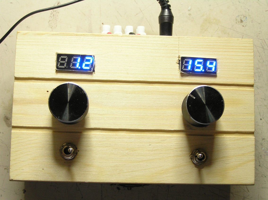

Sólo nos queda sacar los cables de salida al exterior y meterlos en unas clemas, de modo que podamos unir lo que queramos a la cajita. Ponemos unos botones en los potenciómetros y todo listo.
En la última foto aparece uno de los circuitos al mínimo y el otro al máximo. He utilizado el pequeño transformador qu viene con la caja de iniciación de Roco.
Un saludo y espero que os sea útil
Tomás
Última edición por Tomas el 20 Sep 2017 18:50, editado 1 vez en total
