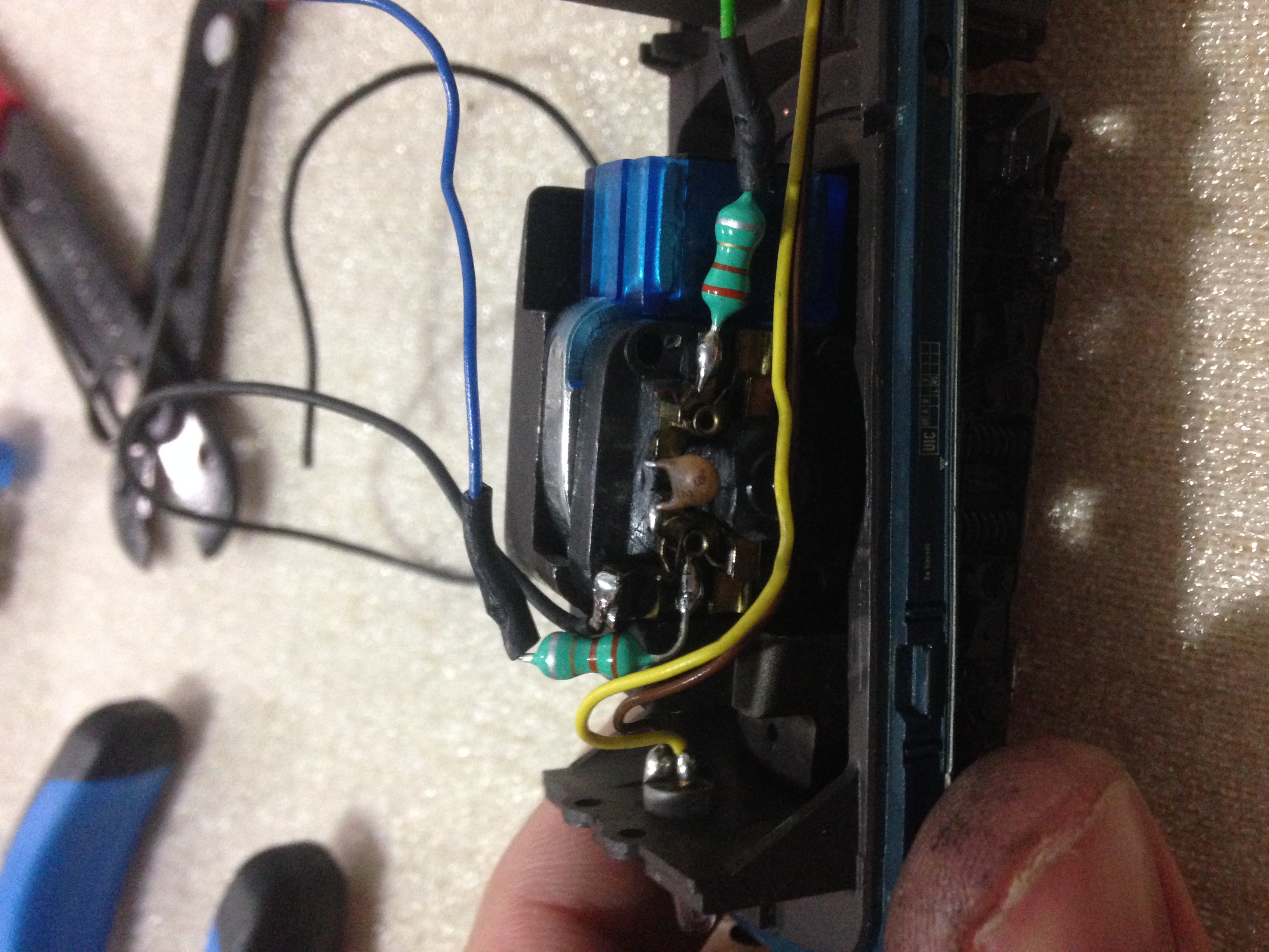

Buenas a todos.

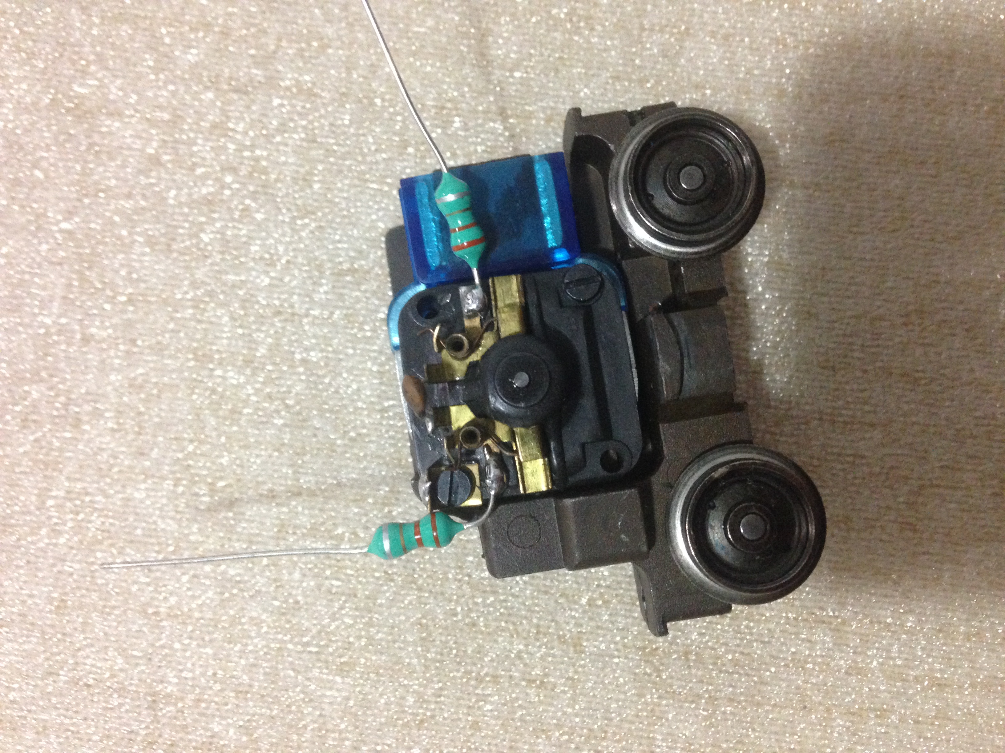

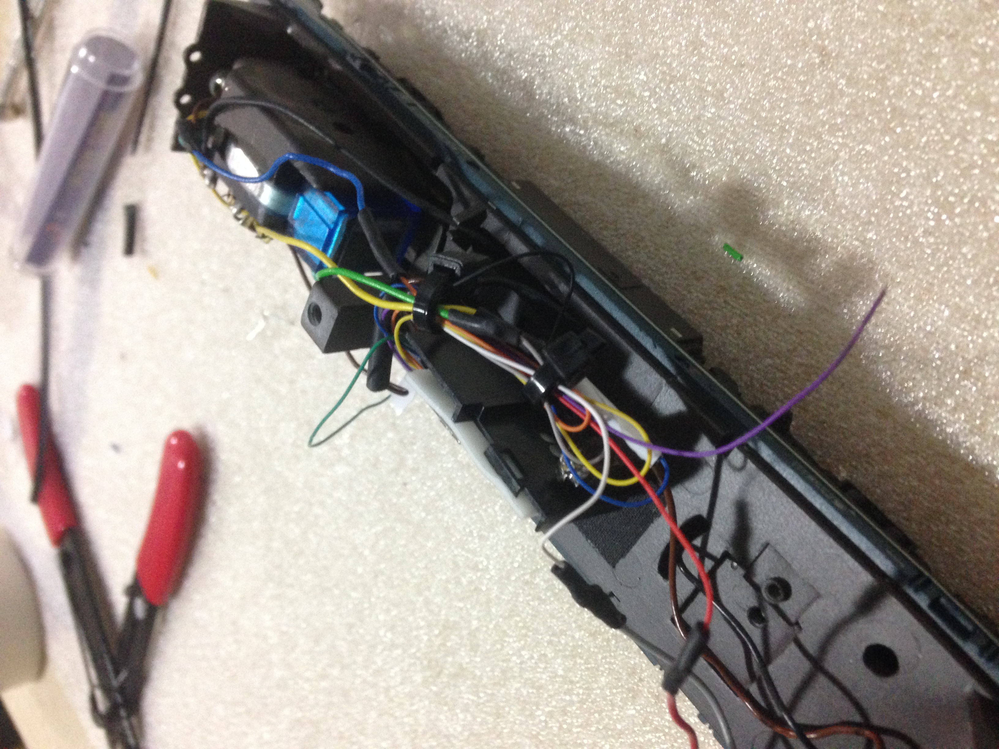

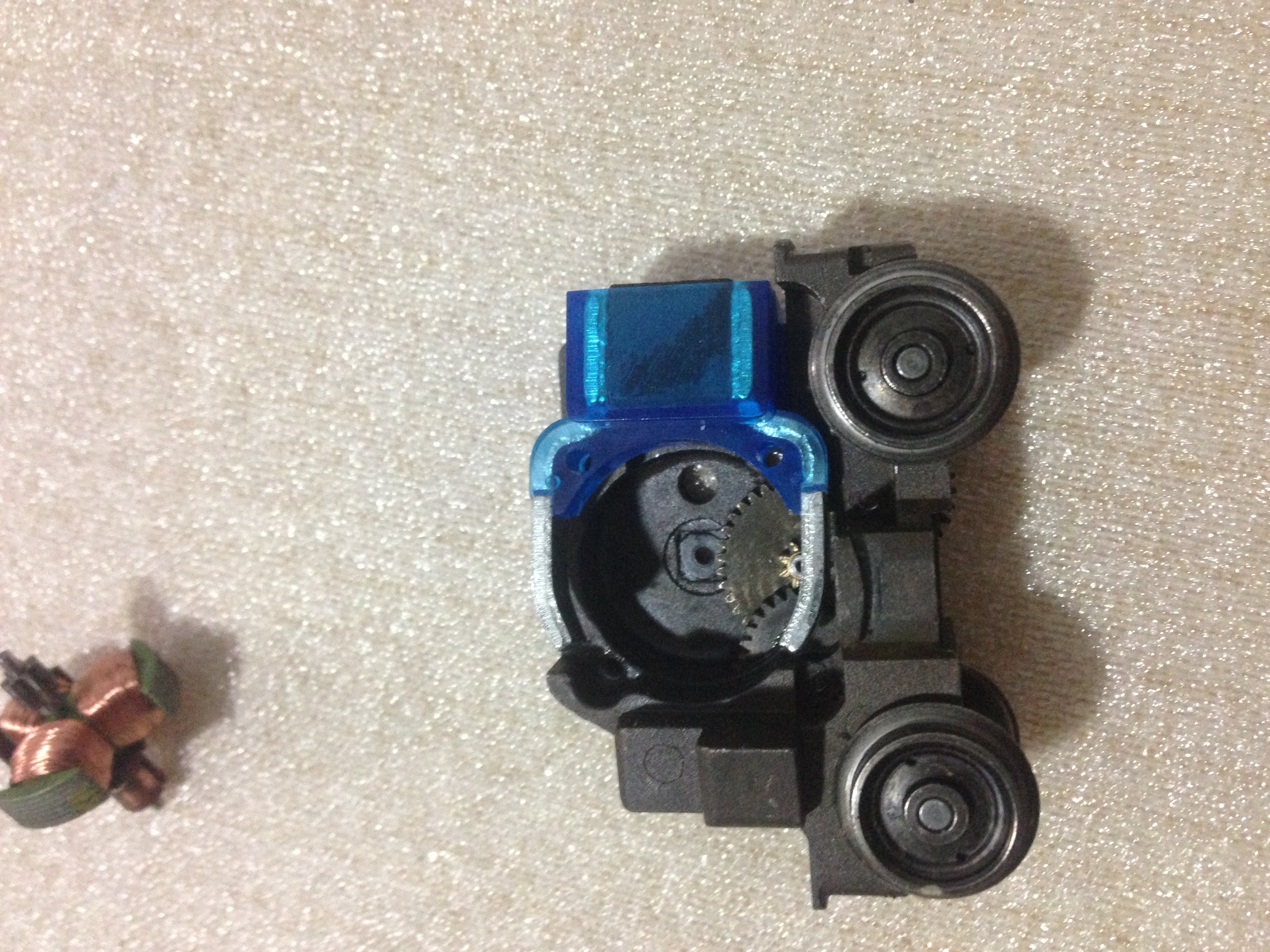

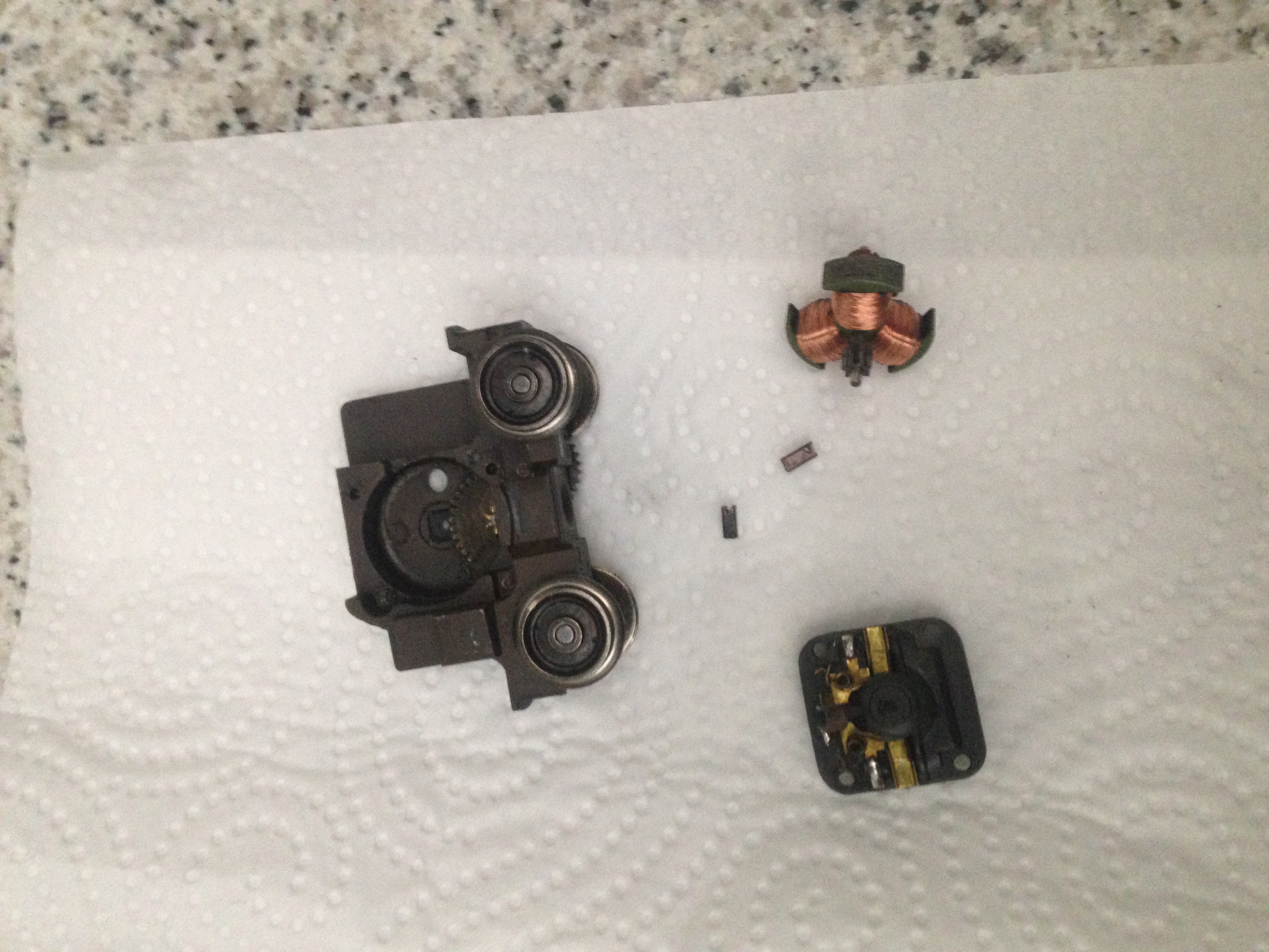

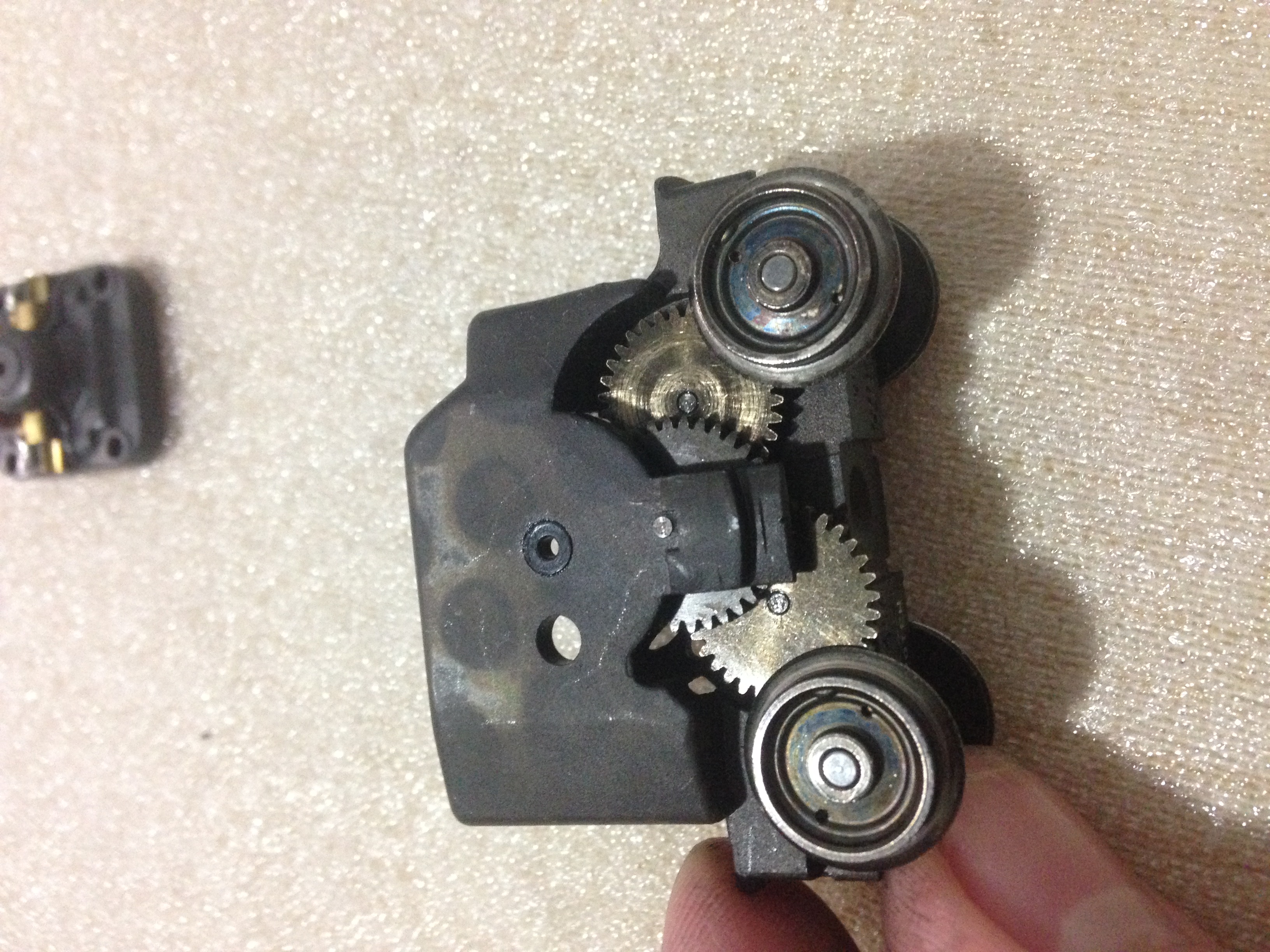

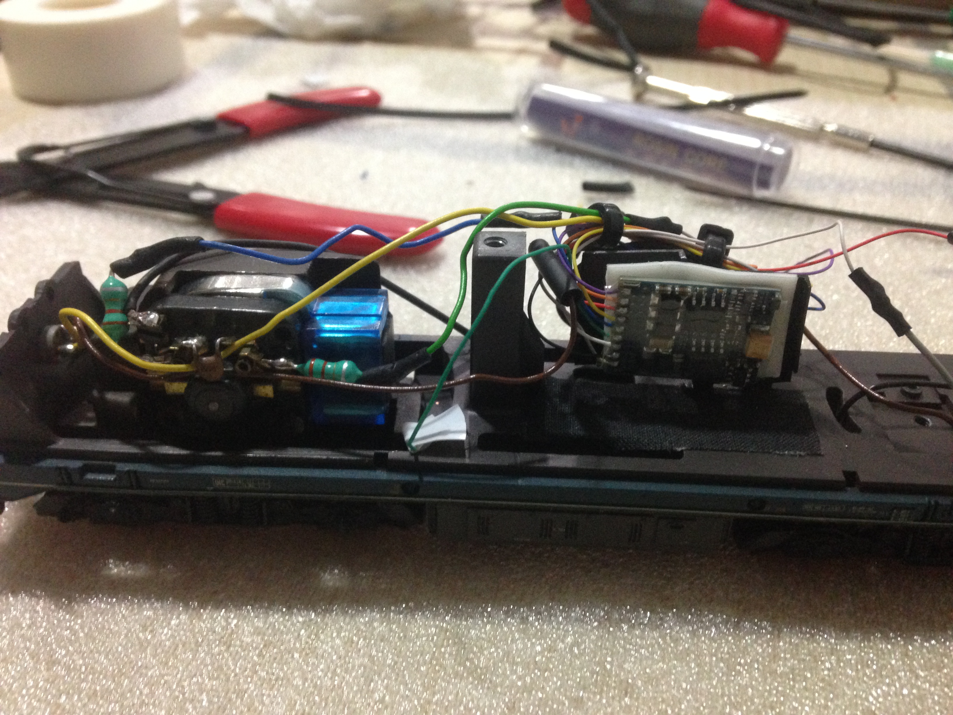

Ayer me llegó el kit ESU con el decodificador 64610, el imán y las inductancias.
No me pude resistir y cuando encontré un rato me lié con ello.
Como el espacio sobra dentro de este tipo de locomotoras, el trabajo se hizo bastante cómodo. Tuve algún encontronazo con el soldador, pero al final la faena quedó bastante apañada.
Una vez tuve el descodificador conectado a la corriente (patín central y ruedas), lo primero que hice fue ver que mi MS2 lo reconocía. Y así fue. Al poco me apareció LokPilot V4. MFX. Retiré la locomotora de las vías y acabé el trabajo. Me aseguré de proteger los extremos de los cables de aux 1 y aux 2 ya que por el momento no los voy a utilizar. Tengo algo en mente para ellos, pero por ahora se quedan quietecitos.
Una vez todo conectado vuelvo a intentar reconocer la locomotora en la MS2 y mi sorpresa es que ya no me la reconoce...... La verdad es que como apenas uso esta central (solo para cambiar direcciones, modificar CVs....) pues seguro que estaba haciendo algo mal. El caso es que creo yo una nueva loco con la dirección 3 y enseguida a funcionar. Luces, motor, todo en el sentido correcto.
Al iniciar la marcha noto un ruido extraño del motor, una especie clic clic. Ma parecía raro ya que antes de montarlo me aseguré que rodaba perfectamente con el iman ESU (sin las escobillas).
Sospechando que se tratara de temas de configuración, meto en la CV 54 el valor 0, le doy a F1 y la loco sale disparada para autoprogramarse.
Enseguida el clic clic desaparece (es curioso lo que el software puede hacer en el hardware). Per el comportamiento de la locomotora no es para nada bueno. Tirones, ruidos raros....
Configuro las CVs como pone en el manual de ESU para un motor DCM como es mi caso, pero apenas mejora.
Me lio con las CV por mi cuenta y la cosa va cambiando poco a poco. El motor suena mucho mejor, desaparecen los tirones, aceleración y desaceleración progresiva.....
Después de un buen rato me doy por satisfecho. Aunque creo que le puedo sacar mas jugo a este descodificador. Me faltó reducirle la velocidad máxima que es a todas luces excesiva.
Hay que tener en cuenta el tipo de motor que estoy utilizando, que no es tan silencioso como los modernos (sin mantenimiento). Pero una vez bien configurado, bien engrasado y todo apunto, tiene un rodar, para mi gusto, de lo más chulo. El ruido no queda para nada mal ya que es progresivo y suena "redondo".
No obstante, si alguien sabe si se puede disminuir el ruido por CVs. Creo que hay algo referente a la frecuencia o algo así, pero he de profundizar.
Nada más pueda os subo un video.
Por si es de ayuda a alguien, dejo las CVs como las he dejado yo:
CV2= 3
CV52=60
CV53=125
CV54=20
CV55=113
CV56=180
Aqui os dejo unas fotos, pero vamos, nada que descubramos ahora.
