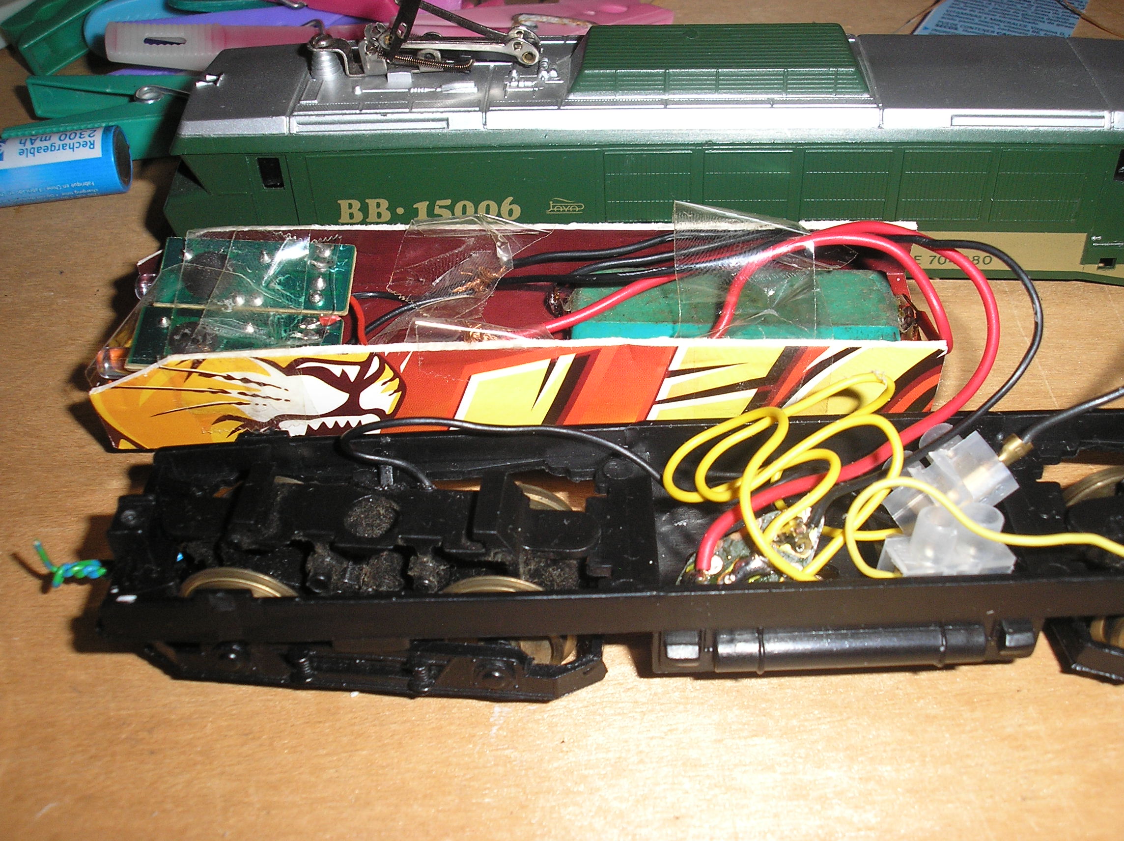

y ya, hemos llegado a esto: con una batería en mal estado, (ojo que no sea de las de ión litio), de 1.2v se coloca en serie de la alimentación de los motores con un puente de diodos y tres diodos más en paralelo con la batería y en serie entre el positivo y negativo del puente de diodos (como protección por si desconectamos o "se abre" la batería); y dos plaquitas de estas lámparas, con sus 2 leds correspondientes, cartón de cereales y en pruebas sin soldador.
La corriente de los motores pasa en serie con la batería (deteriorada) : le damos una carga intensa... y se matiene la iluminación por unos minutos. Solo le "robamos" unos 3 voltios a la locomotora.

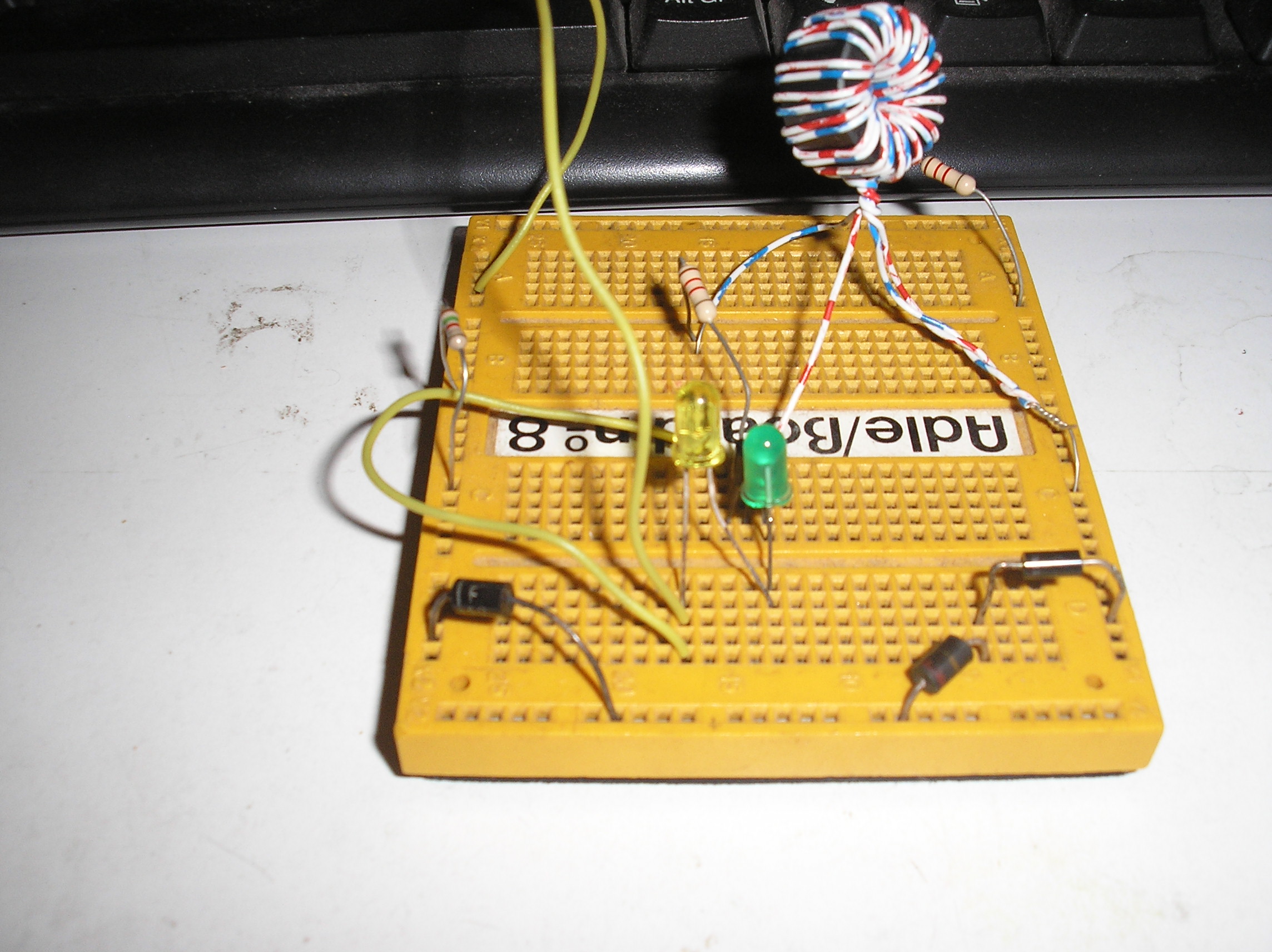

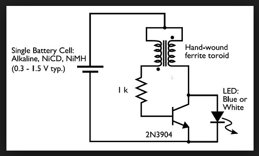

La idea es que con una baja tensión en la vía no llegue corriente al motor (con dos diodos en serie en el motor o un triac...) pero sí alimente el led blanco de los focos:
ladron de julios.PNG (39.63 KiB) Visto 1098 veces
el ladrón de julios aprovecha una pila descargada (menos de 1.2 voltios) para alimentar un led blanco de 3 voltios. Es un oscilador libre resonante, con lo que tiene el máximo rendimiento teórico.
Es económico pero emite un zumbido y claro: la energía ni se crea ni se destruye: para subir la tensión es necesario subir la corriente de alimentación.

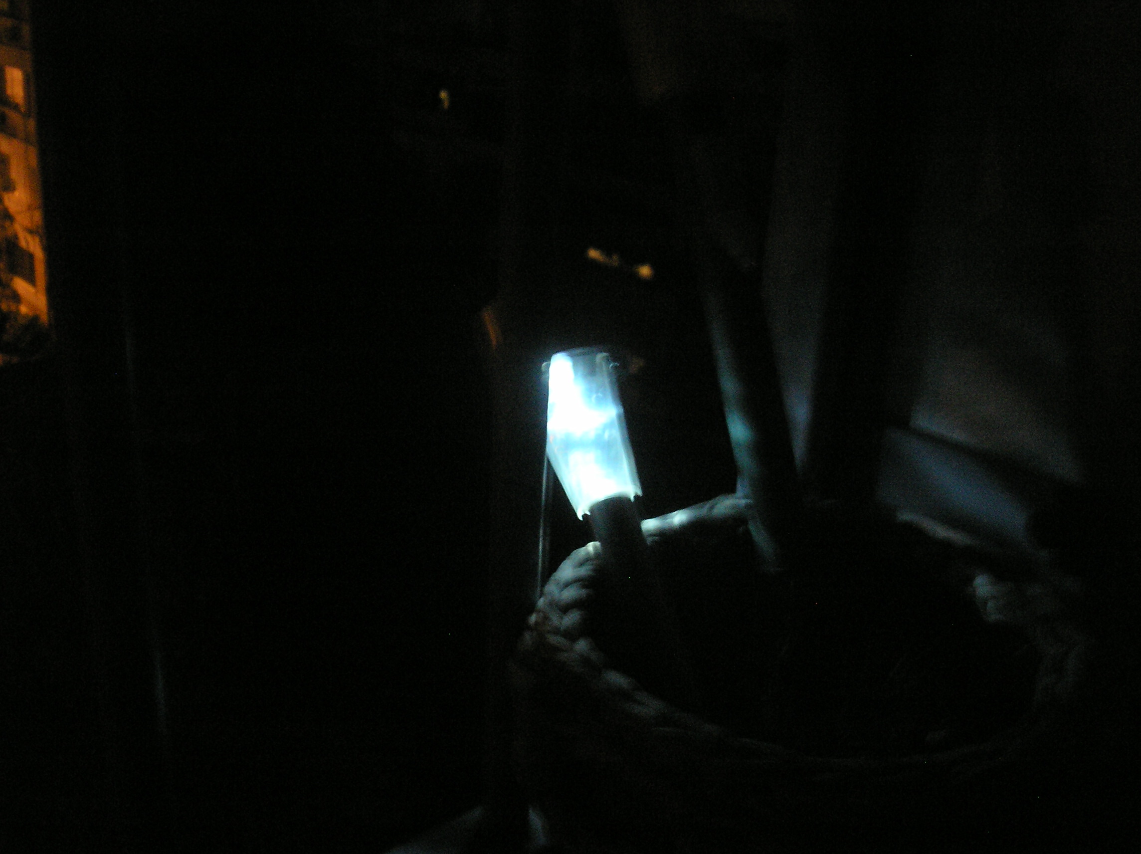

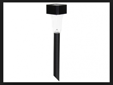

lampara solar.PNG (33.81 KiB) Visto 1098 veces
... aquí está esto: (y es que casi todo está inventado)...
Por poco más de 1 euro se tiene una batería recargable, una placa solar un tubo para un telero 2 ejes electrotren y una plaquita con un led blanco que eleva la tensión de 1.2v de la batería a la tensión requerida por el led.

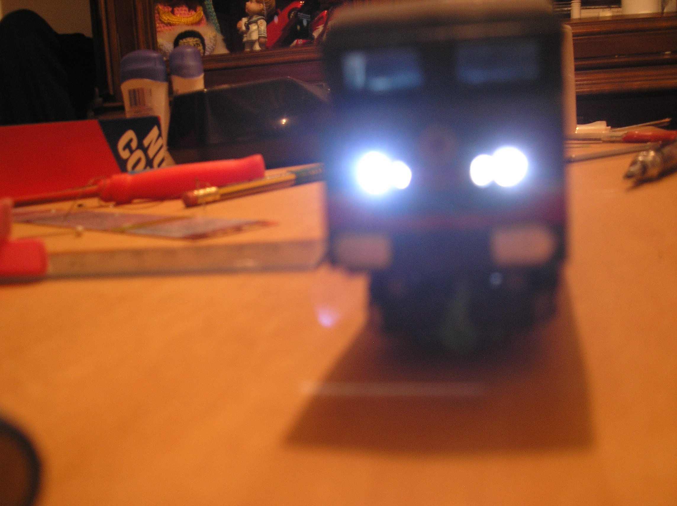

Con una batería mala de un móvil; dos plaquitas de lámparas de jardín y los diodos rectificadores de 2 lámparas de bajo consumo fundidas se instala lo indicado en la primera intervención.
Esta doble tracción tiene tres motores paya de pilas en serie. Se añade en serie el puente de diodos con la batería. Para proteger las placas se colocan 3 diodos más en serie y en paralelo con la batería. Si esta se abre o se desconecta (recordemos que es de dudosa confianza) la corriente de los motores circula por los diodos con una tensión máxima de alimentación para las placas electrónicas de 3 x 07v = 2.1 v.
Con 1 minuto circulando las luces quedan fijas unos 7 minutos, según el estado de la batería.
No se invierte según la marcha: son fijas.
Es mejorable... pero aún así me ha resultado divertido.
