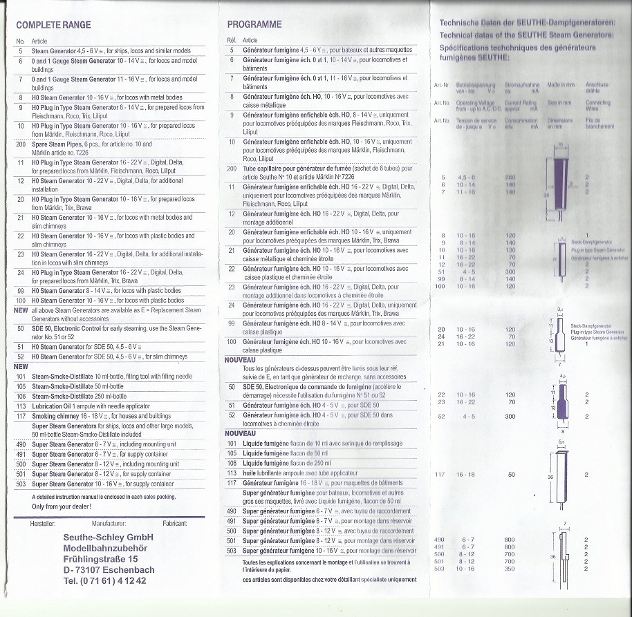

Adjunto el folleto de Seuthe que va con el último que me han
instalado.
Cual crees que debería usar para conseguir mayor densidad de humo?

Este decóder no tiene ninguna salida de potencia teniendo que conectar el fumígeno forzosamente a la salida de luces con masa a chasis, pues es del tipo "6 cables" y carece de salida de positivo (cable azul), por lo tanto no es posible su ajuste de voltaje.
Hasta donde yo sé, todos los fumígenos Seute son para corriente alterna, lo que es posible conectarlos también con corriente continua (en el caso de usar el cable azul o salida + del decóder).
