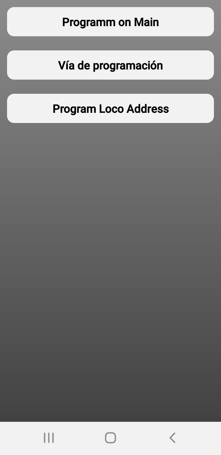

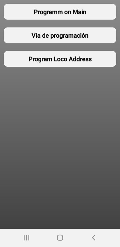

Con estos días de "tanto que hacer", estoy leyendo todo el forotrenes y cual es mi sorpresa que me encuentro con este hilo explicando cómo funciona cierta parte de la z21 que yo no sabía funcionar con ella; tengo una duda y es que dices que en programación sale 4 capítulos y a mi me salen 3. Si sé, mando captura de lo que sale.

Hace días de esta respuesta y seguramente me referiria a la APP antigua. Actualmente no tengo ninguna para poder verificar.
