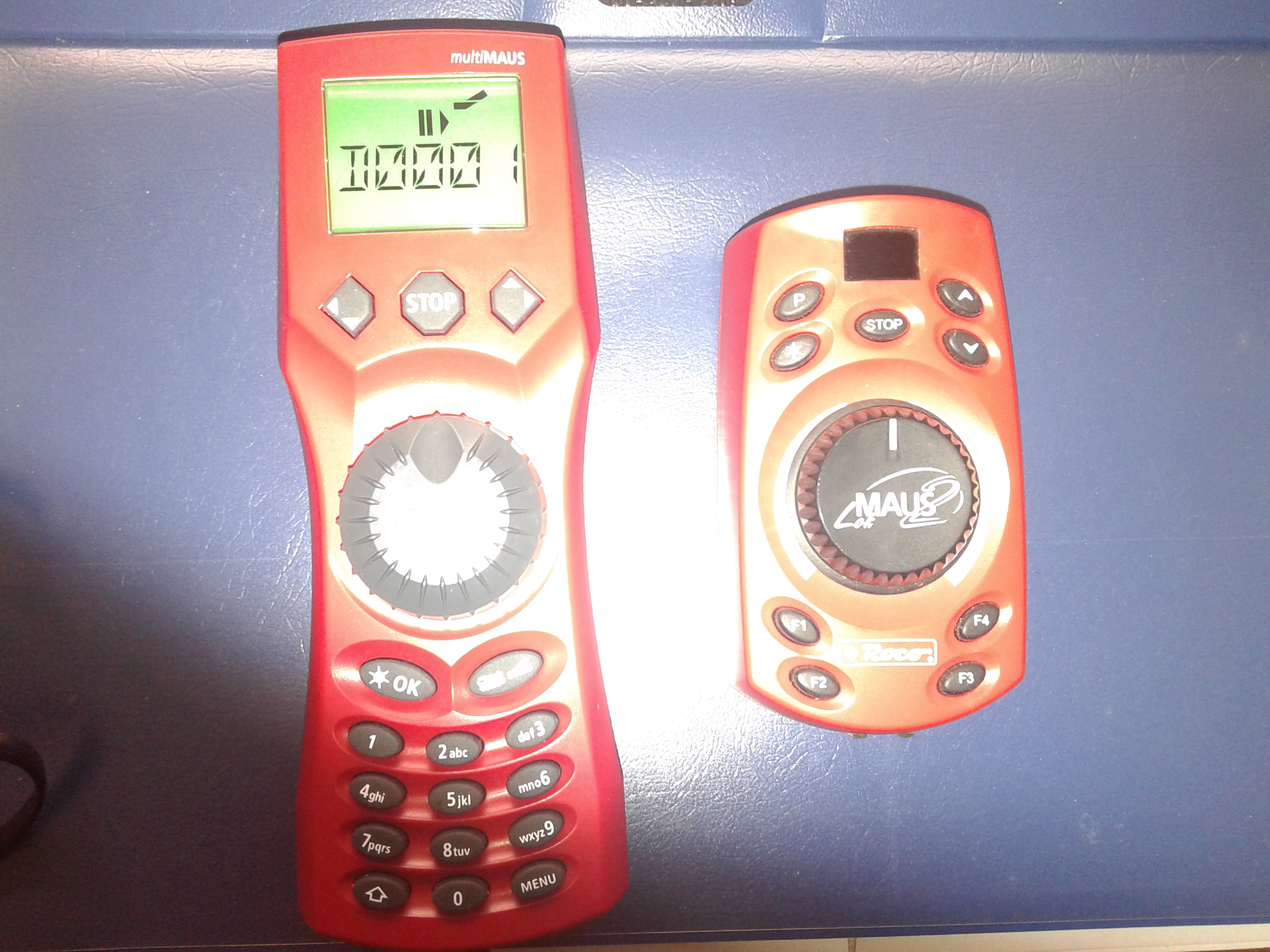

Mensajes: 8
Registrado: 21 Ene 2018 13:10
Hola "bicipac" muy buenas tardes.
Te estoy enormemente agradecido por tu rápida respuesta ya que la verdad
llevaba varios dias batallando sobre el tema y no veia el final.
Quizás por la edad o por mi carácter siempre encuentro tropiezos en todo.
He entendido tus explicaciones, sin embargo, debo pedirte algunas aclara-
ciones.
Debo entender que cuando hablas del Locmaus2 deber referirte al Multimaus
ya que el anagrama de "desvio" solo esta en el Multimaus junto con el anagrama
de una locomotora.
En el boton del "Multimaus" estan grabados juntos un desvio y una locomotora
para que pueda seleciionar lo que te interese gestionar y salga en pantalla. Si selecciono
"desvio" aparece en panlalla el desvio recto y mediante las flechas que estan
a los lados del Stop puedo ir variando de recto a curvo.
Estas 3/4 veces que comentas debo pulsar, sobre que pulsador tengo que
hacerlo. Si lo hago con el pulsador de desvio/locomotora solo hace que pase
de desvio a locomotora y al reves. Si lo hago con las teclas de flechas me
pasa de desvio recto al curvo y así sucesivamente.
Es posible que tu Multimaus se un modelo diferente al mio y por esta causa
no llego a entender.
Yo estoy trabajando con una TABLET.
Espero disculpes si en algo estoy metiendo la pata pero son nuevo en el
digital y por lo que veo lo hacen muy dificil.
Recibe un cordial saludo.

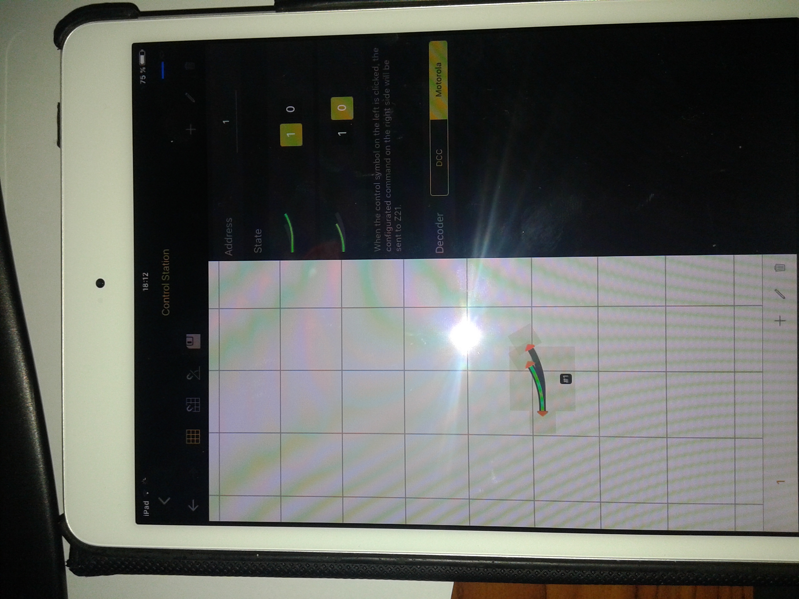

Mensajes: 8
Foto de la Tablet

Hola buenas noches, las 3/4 veces a las que me refería se realizan directamente en la palanca física del desvío accionandolo manualmente para que entre en modo programación de forma automática.
El resto síguelo al pie de la letra en el multimouse tal como te describo, el de la izq es idéntico al mío, si tienes cualquier problema o no terminas de dar con ello me comentas y te paso un video con el proceso, en cuanto lo hagas una vez veras que es muy sencillo.

Por loque respeta a la Tablet lo puedo hacer en un modo que pienso no
es el correcto. Creo debo diseñar el circuito de vías y poner los desvios.
De todas formas pienso que solo con la Tablet y sin el Multimaus se puede
hacer lo mismo. Si existiera algún tutorial.
