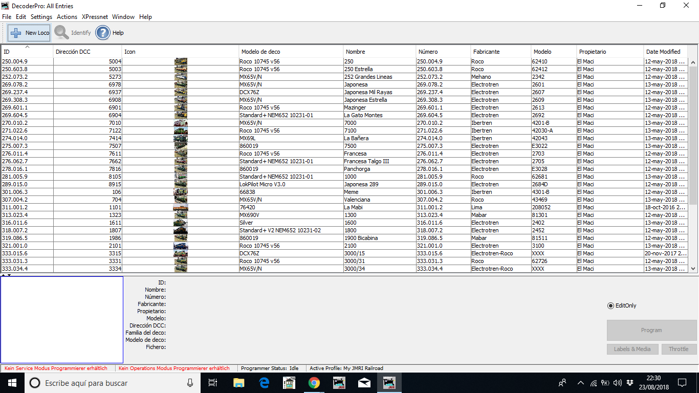

Os presento mi cuadro de locomotoras del JMRI.
Como veis, puedo meter numeración de cada loco, dirección de loco, foto del modelo, modelo del deco (dependiendo del deco que detecte el JMRI, tendrás un menú de programación u otro), Nombre de la loco (en esta opción, yo he puesto el nombre que vulgarmente se le denominaba dentro del argot ferroviario español), numeración de la locomotora, fabricante, Referencia del fabricante, nombre del propietario (esto es importante si lo utilizan varias personas. Por ejemplo, en una asociación) y por ultimo, la ultima vez que agregaste ese modelo en concreto, la ultima vez que se programo algo o se cambio algo.

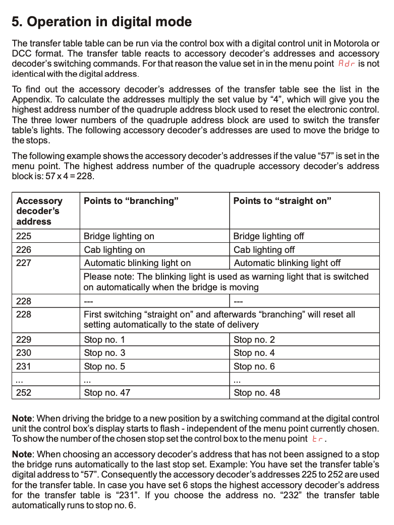

Ahora, en la nueva maqueta ( http://www.forotrenes.com/foro/viewtopic.php?f=6&t=80911 ) esta funcionando todo sin problemas. JMRI con una central DR5000, y ademas con arduino leo la señal DCC de la via y desde el panel o la APP muevo los servos de las agujas.
El problema que tengo y no soy capaz de encontrar la solucion, es mover el carro transbordador. Tiene su propio mando, pero tambien se mueve digitalmente. Heljan Transfertable 89002
Adjunto instrucciones donde habla de su manejo via DCC:
Evientemente el carro esta conectado a la via y recibe señal DCC. En el mando ya tengo la direccion 57 como dice el manual, y en el panel he creado agujas con las direcciones del cuadro.
Mi primera duda es si realmente tengo que utilizar una aguja para accionar esto, por que segun leo, via directa hace x, desviada hace y.
Segunda duda es que si tengo dos agujas para tener 4 paradas en el carro, si quiero ir a la via 3 pondre la aguja esa en desviada, si quiero ir a la 1 pondre esa aguja en desviada, pero si quiero volver a la 3, ¿como lo haria si ya esta en posicion desviada?
He probado instalando en el panel una rotonda, y he conseguido que se moviera una vez, pero nada mas, ahi se ha quedado. De hecho no se ni como se ha movido, si he tocado una vez, varias... ni idea, pero se ha movido.
Gracias por adelantado.
Enric.

ERG escribió:
...mover el carro transbordador. Tiene su propio mando, pero tambien se mueve digitalmente...
No tengo este aparato, pero de las instrucciones parece deducirse que el número "57" es arbitrario, aunque debes conseguir programarlo de alguna manera en el transbordador. Supongo que asignándoselo a alguna CV de su decóder (la manera de hacerlo no aparece en la hoja de instrucciones que has publicado).
Después, si has metido efectivamente un "57" en su lugar correcto, deberás accionar el desvío 229 para conmutar la posición del carro entre las vías 1 y 2. O deberás accionar el desvío 230 para conmutar entre las vías 3 y 4. Y así.
Pero sospecho que a esta conclusión ya has llegado tu, a la vista de la segunda pregunta que haces. A mi no se me ocurre nada más.
Aparentemente repitiendo el comando que lleva a la vía 3. Aunque de tratarse de agujas reales no tendría sentido, eso a la central le da igual porque normalmente no lo sabrá (no recordará la posición de esa aguja) y se limitará a obedecer tu orden y a mandar el comando de cambio que le pides vía DCC por las vías hasta el transbordador. Y se supone que éste reaccionará en consecuencia, porque él si sabrá que no está en la vía 3...
Lamento no ser de más utilidad. Es el problema de meterse a contestar en un hilo sin tener el conocimiento suficiente del tema. Lo he hecho porque nadie más te ha respondido en casi dos semanas.
Suerte!!

Gracias Norber por tu respuesta.
He seguido probando, pero no he conseguido nada. Y por mucho que busco en la red, no encuentro informacion.
