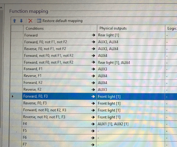

Hace cosa de un mes, adquirí una locomotora BB22000 de LS Models, analógica.
Ahora, y a la vista de las posibilidades de funciones de luz, que anuncia su manual, he decidido digitalizarla y sonorizarla, con un decoder ESU LokSound V4.0 (21MTC), tal y como lleva la versión con sonido de serie.
He grabado el decoder con el LokProgrammer, con el sonido específico descargado de la web de ESU, pero no consigo mapear correctamente las funciones, de manera que no puedo ejecutarlas.
Agradeceria la ayuda de un alma caritativa que me diera una mano en este tema.

Buenas Jaume,
Puedes decirme que referencia compraste? Según la hornada traen una placa u otra y el tema de CV's cambia ;)

Buenas de nuevo,
Depende en que año se fabrico, tienen una placa u otra. Las antiguas funcionaban por un modulo SUSI que incorporaba la placa, ahora han pasado a controlar directamente las luces con el decoder, pero la asignación no es nada lógica:
Esta configuración la encontré en un foro francés, si sabes te recomendaría que lo leyeras, dan mas detalles sobre la programacion:
http://forum.e-train.fr/viewtopic.php?f ... 9&start=60

Gracias luisma2494 por haberme proporcionado la pista que, junto con la imprescindible ayuda de mi amigo Isaac Guadix (http://www.iguadix.es), ha hecho encontrar la solución al problema que planteé.
Como dice un miembro del foro francés, la configuración que en el aparece, no funciona, pero nos ha servido de idea para desarrollar la configuración definitiva, que si funciona.
La explicación, configuración, mapping (adaptado a mis preferencias de uso con central ECoS), y video con la demostración, se pueden visualizar en el siguiente enlace:
https://www.iguadix.es/content/configur ... de-la-paca
Espero que sirva de ayuda para todos aquellos que se encuentren en la misma situación.
