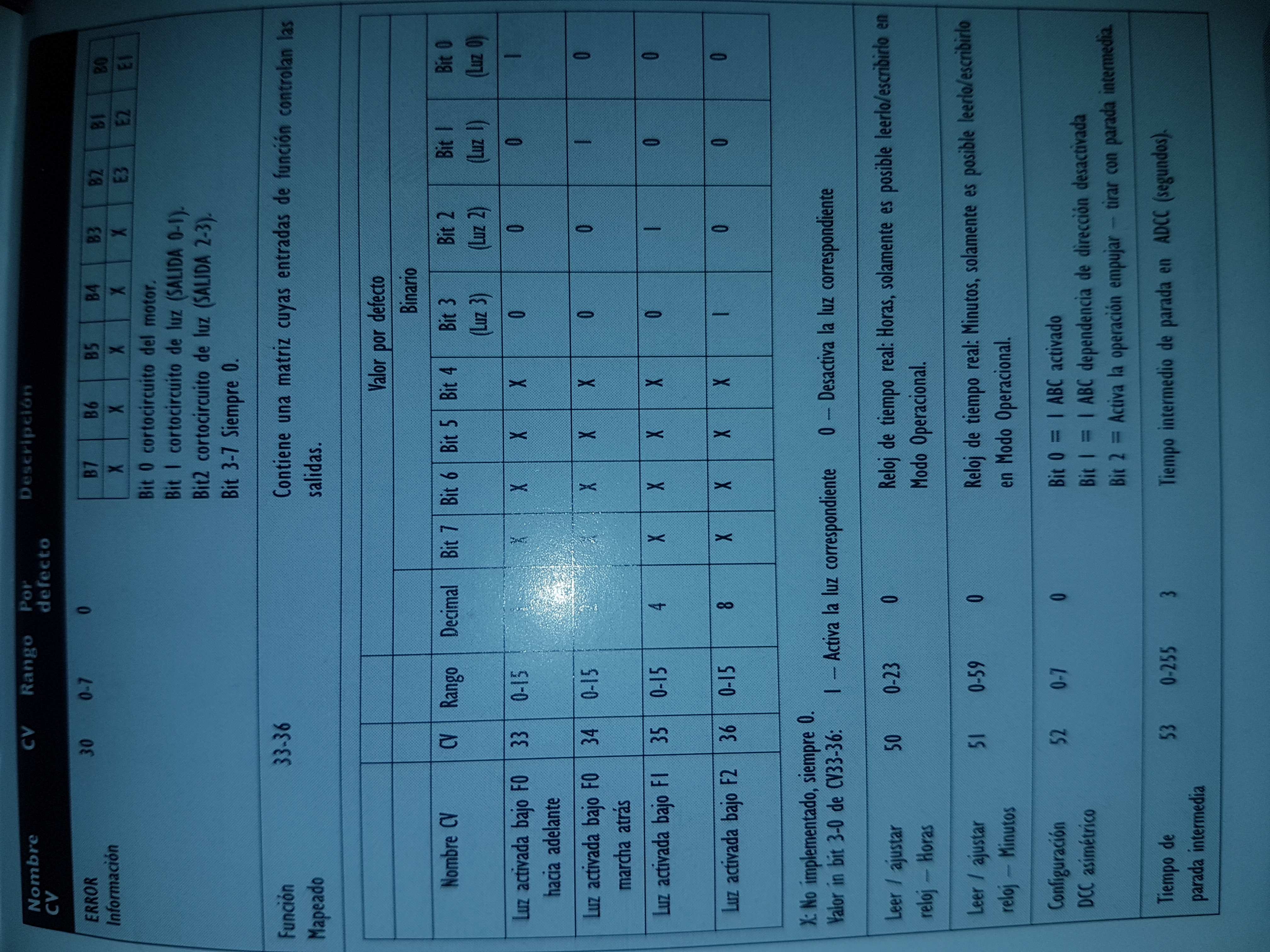

Nota 02 Dic 2018 21:31
Mensajes: 6372
Este cuadro no es el mapping, en ese cuadro se especifican las características de las funciones, no sobre qué salidas actúan.
El mapping es que salida está asociada en cada función.
Para asegurarnos que la luz de la cabina funciona hemos de saber en qué salida del decóder está conectada (Aux1, Aux2, Aux3 o Aux4) y luego saber que CV hay que modificar para que una función active esa salida.
Las Aux1, Aux2, Aux3 y Aux4 no tienen porqué coincidir con la F1, F2, F3 y F4, esa asignación de hace por medio del Mapping.

Nota 07 Dic 2018 23:10
Mensajes: 6372
Pon las CV 35 y 36 a valor 8 las dos. Si no luce, pon valor 12. Si no luce tienes que buscar que efectivamente la luz de cabina está conectada a la salida Aux 2
