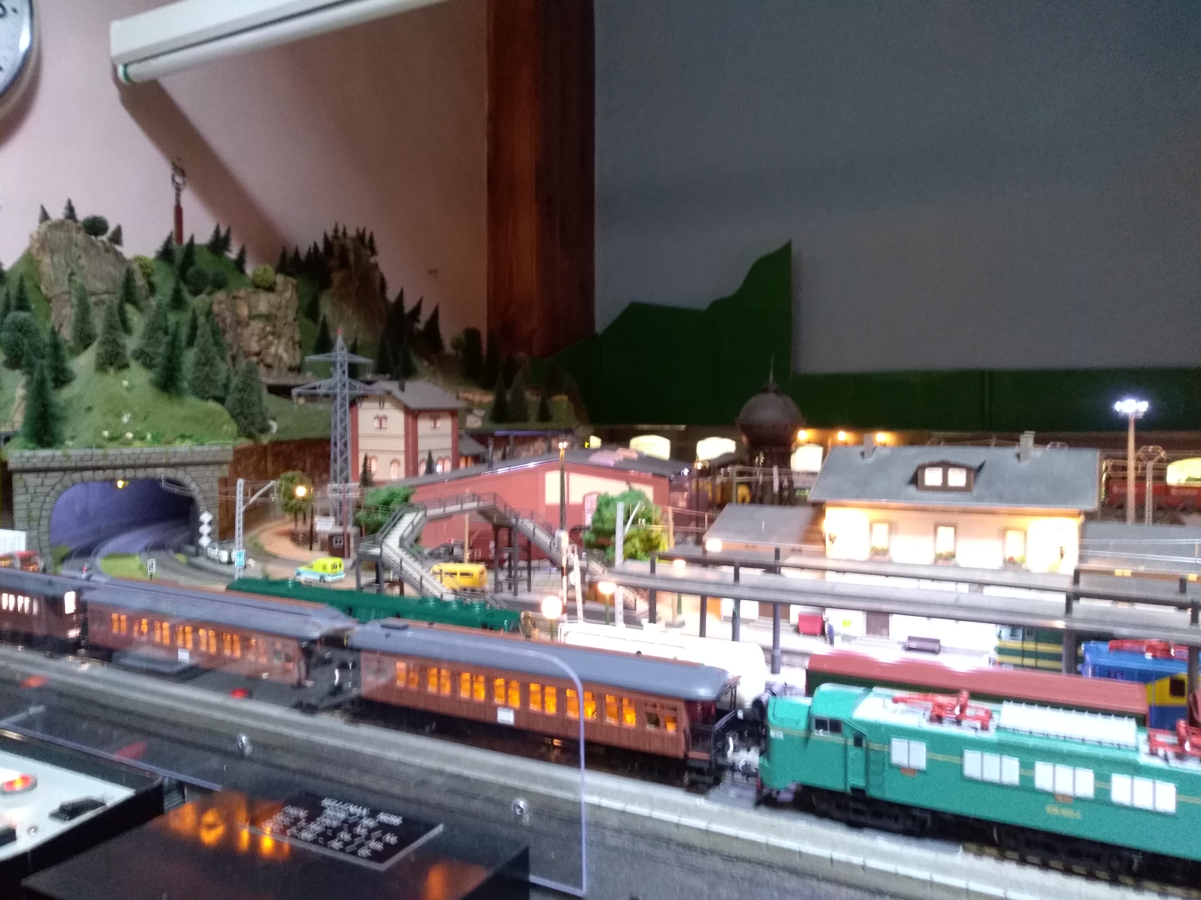

Buenas tardes:
Contestando a Blas en lo referente a la iluminación de vagones, no hay vagones para analógico o digital
si son vagones para un circuito de C.C. sea analógico o digital y siendo que la mayoría están iluminados
por leds que como son diodos conducen una semionda de una corriente alterna por lo que de la tensión
digital de 18 V. solo usarán 9v. que corresponden a una semionda y nunca puedes tener problemas de
sobretensión. Adjunto una foto de mi maqueta en la que una 278 remolca vagones 'Costa' con la ilumi-
nación de fábrica, que he utilizado tanto en C.C. como en D.C.C.
Saludos, Lugen
278 'Panchorga' con vagones 'Costa'

Si se usan bombillas de incandescencia la cosa cambia un poco. Los de Márklin suelen llevar bombillas de 19V y aún así sufren si hay pulso de inversión. Pero los de CC creo que si son de bombillas llevan originalmente de 16V, y por ahí he leido que había de cambiar bombillas por 19V si se iban a usar en DCC. Pero todo es relativo, es una especie de salvaguardia por si se funden. Aparte de eso ahora al menos yo siempre pongo tiras de LED. Pero con un puente rectificador DIL4 y una resistencia adicional

En los vagones iluminados por LED aunque sean para Continua, llevan siempre un rectificador de onda completa porque si no, cuando funcionan en analogico con continua, solo se iluminarian en un sentido de marcha y no en los dos. Asi que no reciben "la mitad del voltaje", no hay problema porque o llevan una resistencia limitadora que es la que ajusta el voltaje de via a los LEDs o se conectan en serie y asi se consigue que sean alimentados con el voltaje correcto.
