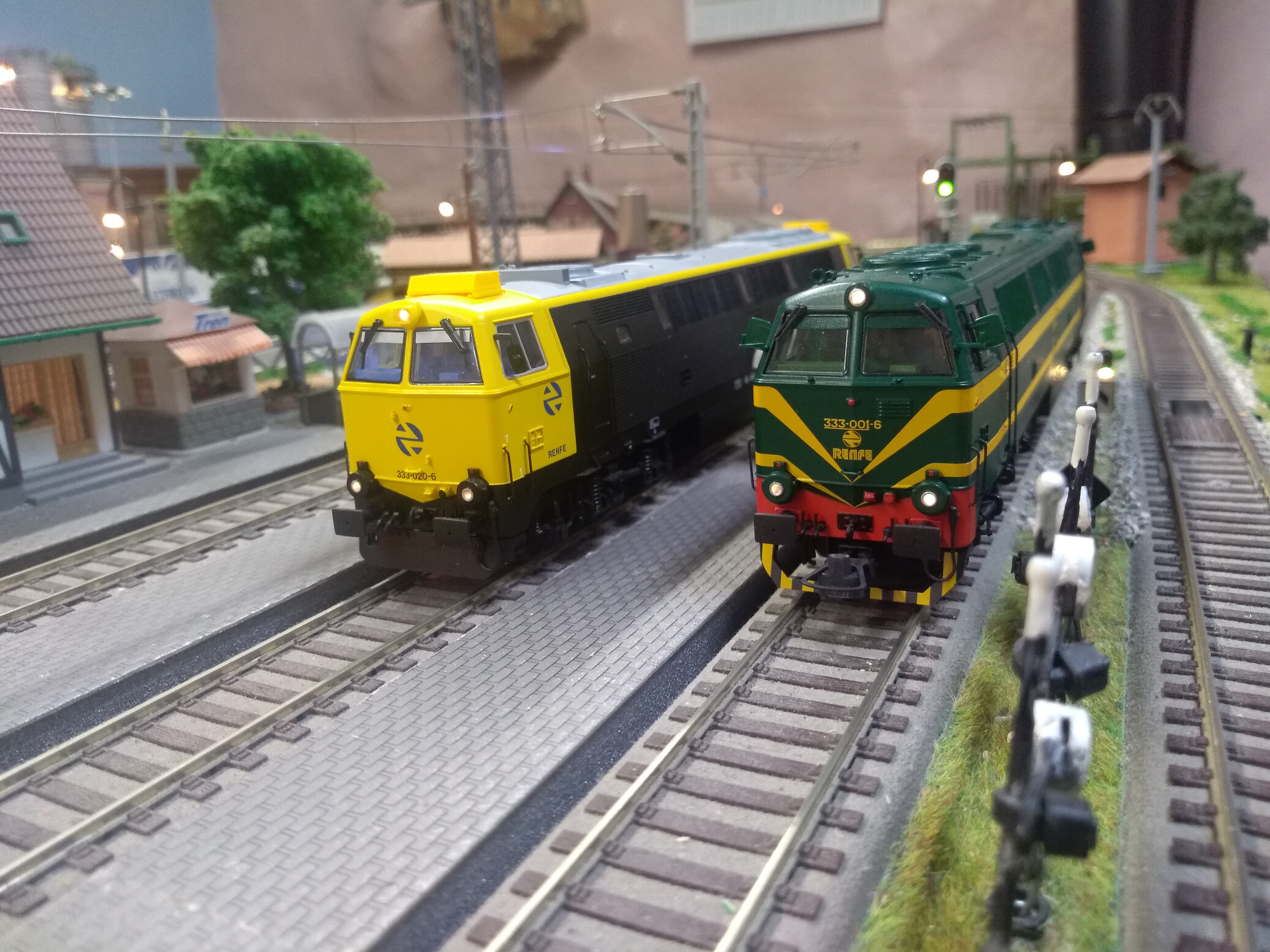

Buenas tardes, uguti 2000:
Yo tengo dos 333 de Roco y en los dos casos el nivel de sonido motor se consigue actuando las funciones
F16 que es nivel motor 1 a F22 que es nivel motor 7. Espero haberte ayudado
Saludos, Lugen
333 taxi y verde-amarilla

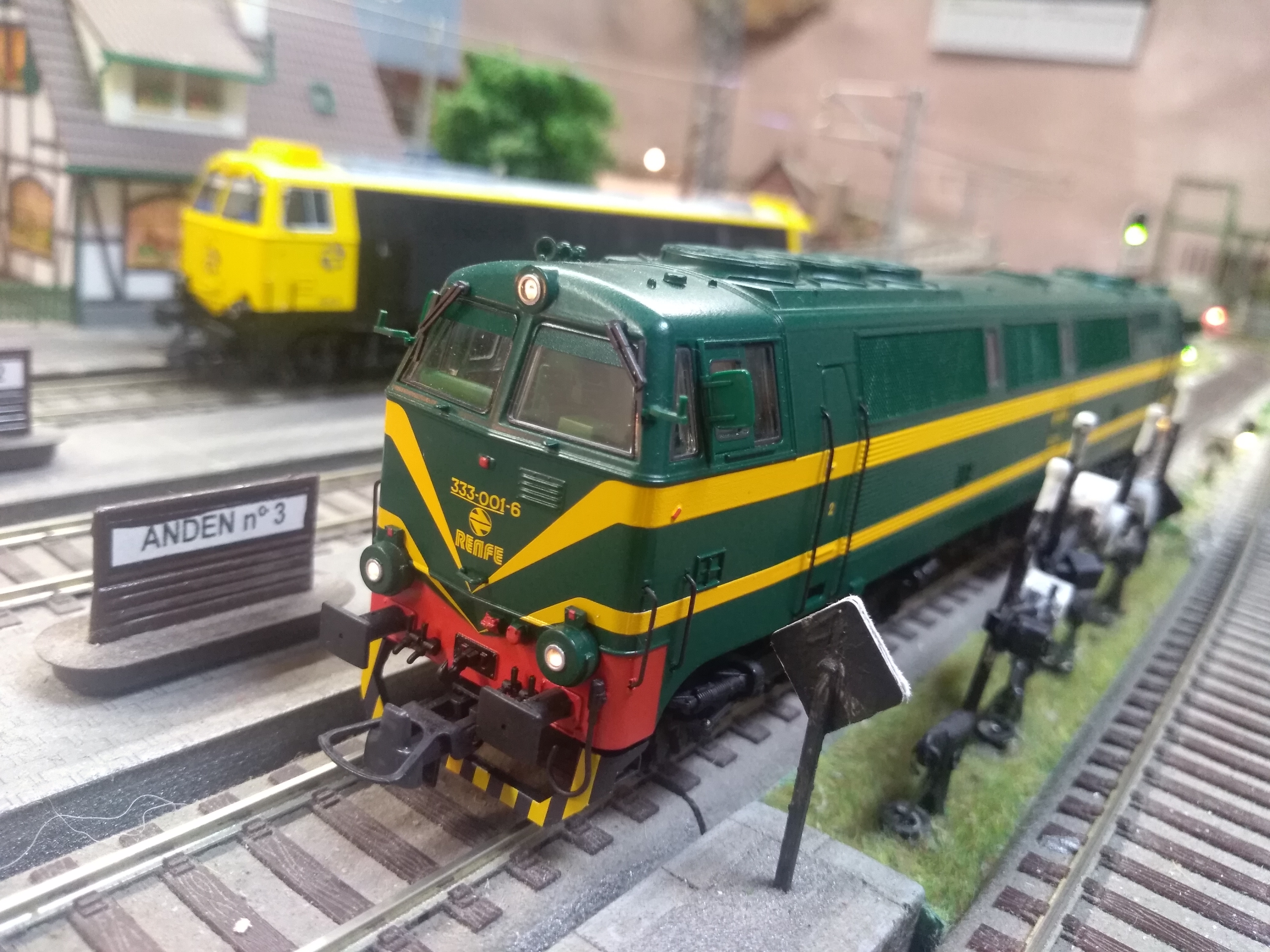

Buenas tardes:
uguti2000, he estado haciendo pruebas de volumen en las 333 de Roco que tengo y con la F12, efectivamente
sube el volumen de sonido y con la F13 baja, pero lo que debes hacer es para subir pulsar shift + 2 varias veces
hasta encontrar el volumen que quieres y si lo quieres bajar pulsar shift + 3 varias veces hasta lograr el nivel
sonoro deseado. Te adjunto un pdf con las funciones de la 333 de Roco que lleva un deco D&H
Saludos, Lugen
Nota 17 Dic 2018 19:04
Mensajes: 448
Registrado: 08 Jun 2011 16:25
Perdona, he subido una foto, ahora subo el pdf
Saludos, Lugen
