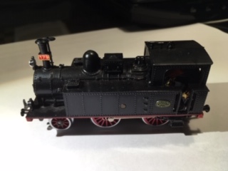

El tema es saber si alguien que lea el mensaje, ha realizado la transformación.
Pasar a DCC una locomotora antigua de Electrotrén, en AC.
¿Existen en el mercado ejes aislados para sustituir los que trae de origen?.
¿El motor se puede adaptar a un control con descodificador?
120 Electrotren.JPG (31.25 KiB) Visto 2808 veces

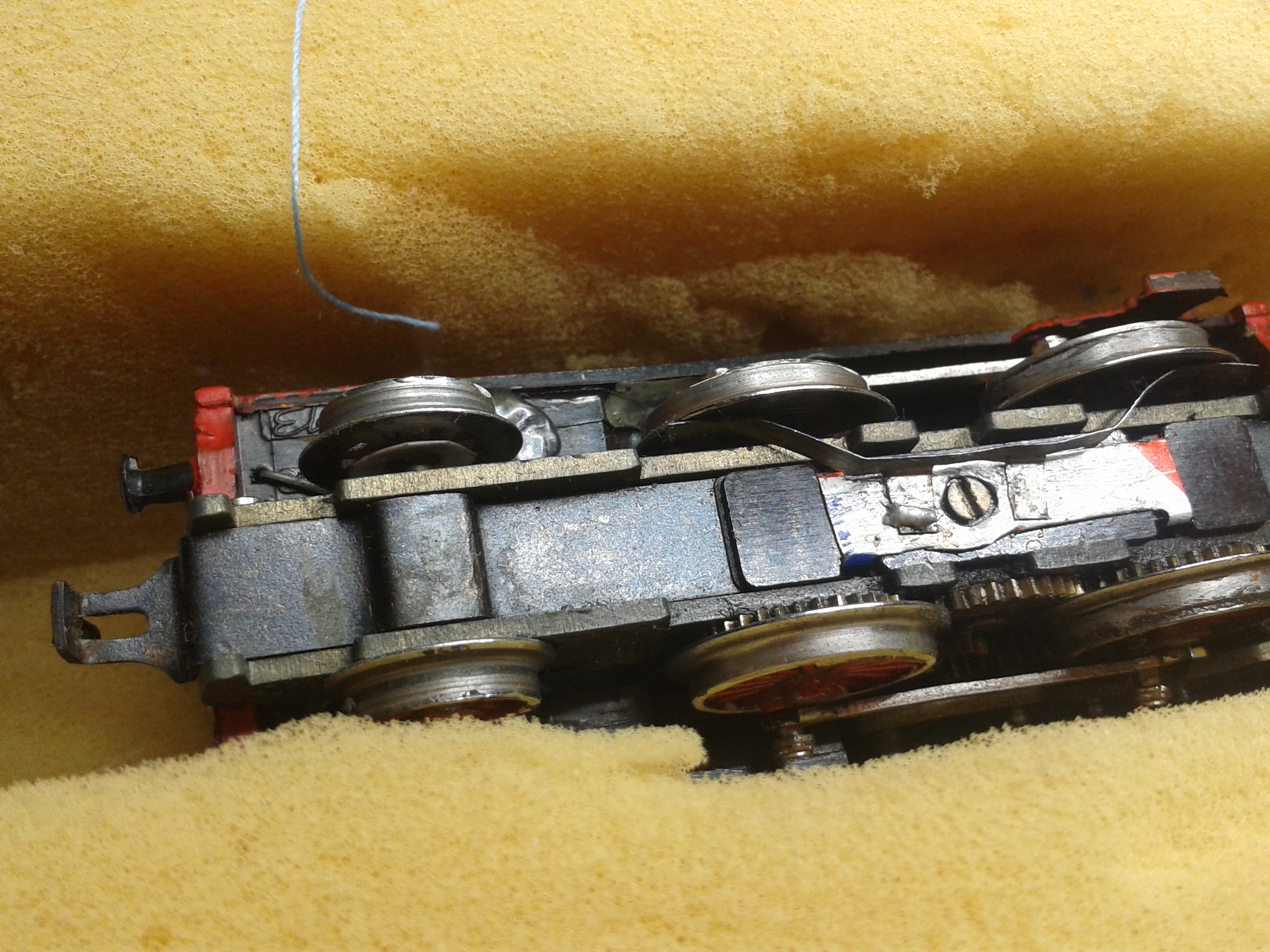

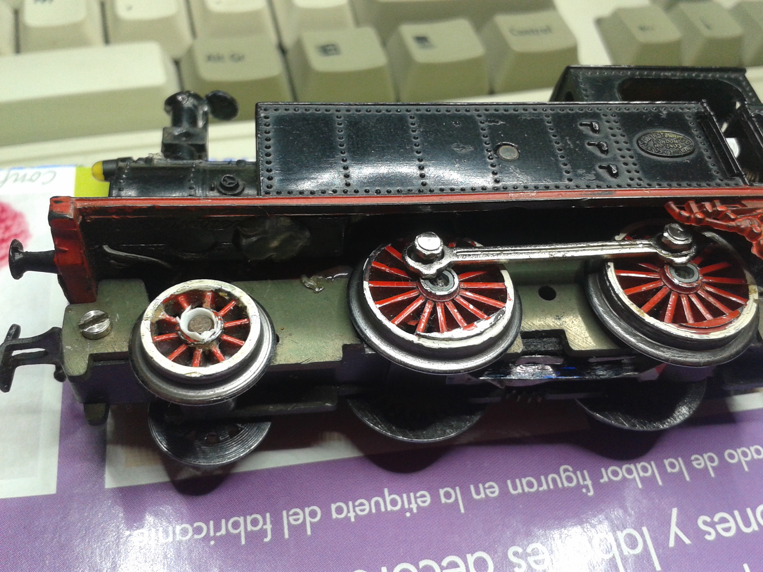

Mi locomotora, regalo de la primera comunión, (40 años) ¿cómo venderla?.
Desmontamos de los ejes las ruedas que no tienen engranajes.
Con una sierra de "pelo" fino se agrandan leventeme los agujeros de los ejes.
Se retiran los aros de goma y se rellenan con hilo de cobre, estaño y a limar.
Se montan los ejes con una planca aislante de plástico transparente de botella de refresco y tubito de barra de tinta de bolígrafo.
ejes aislados con barra de bolígrafo.
Se sustituye el patín por tomas de corriente de chapa de acero (no de aluminio) de lata de refresco.
tomas de corriente
y si quieres leds (los faros se partieron y perdieron).
leds

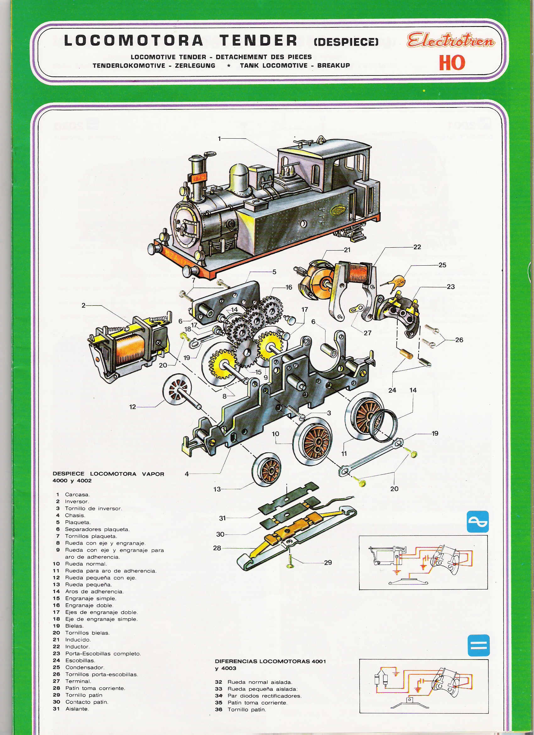

Es necesario sustituir el relé por dos diodos (según esquema del catálogo electrotrén).

En el mismo catálogo se editaba el esquema cuando todos los motores eran con estator bobinado.
¡Para digitalizar no olvides aislar el motor de la masa del chasis que es una de las tomas de corriente!
