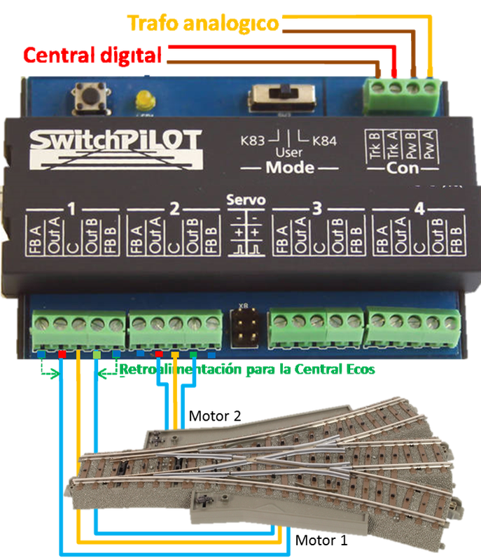

Hay que conectar cada uno de los motores a una salida del decóder similar a la imagen siguiente (el decoder es un ESU pero es lo mismo).
La única precaución que hay que tener es que con las dos salidas en +, o verde, o recto es para ir a la vía central. Con la salida 1 en rojo y la 2 en verde hay que ir a la derecha, con la salida 1 en verde y la 2 en rojo hay que ir a la izquierda. Es condición necesaria que cada vez que activamos este desvío siempre tenemos que partir con las dos salidas en verde, y que para pasar de una posición a otra siempre hay que pasar por esta situación. No es posible pasar de la posición Derecha a Izquierda sin antes pasar por la posición central.
Miraré si es posible controlar todo esto con una malla de diodos, pero creo que será dificil por las características de la salida del decóder.

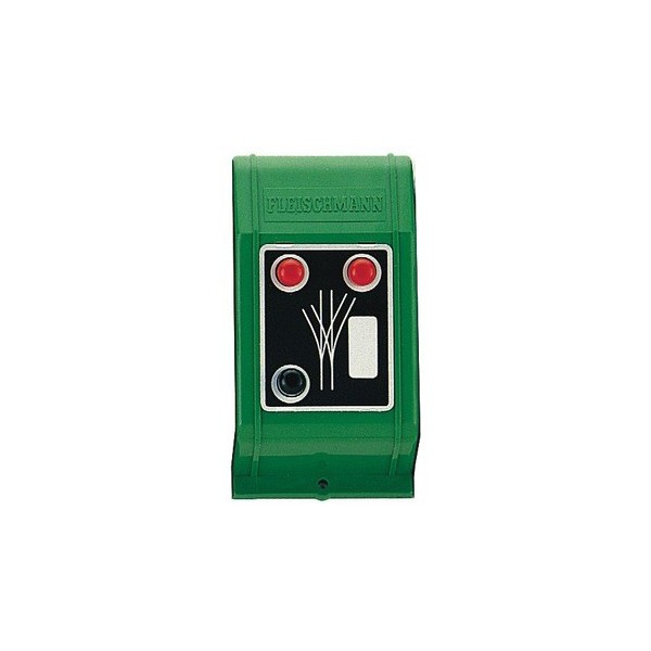

Lo que me sorprende es que Fleischmann tiene un pupitre para accionar analógicamente estos desvíos y no hace falta pasar por la posición central mira la imagen abajo por cortesia de KPEV, ¿es esto posible en digiotal y accionado por un decoder?

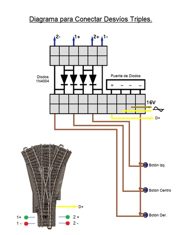

Buscando, buscando encontré esto, la fuente:
http://www.trenesalterna.es/ y en concreto
http://www.trenesalterna.es/alterna/94- ... magneticos
"Conexión avanzada (3 botones)
(izquierda) (centro) (derecha)
idóneo para maqueta instalada, con 3 botones en el panel de control.
Este esquema montado sobre dos regletas de conexiones utiliza un puente rectificador de diodos, que convierte los 16 V AC que salen de la borna amarilla y marrón del transformador Marklin en 22,7 Voltios DC para alimentar las bobinas.
Este cambio de corriente alterna (AC) a corriente contínua (DC) es bueno, para garantizar que se muevan simultaneamente ambas bobinas cuando hace falta.
Es necesario que sea DC para que funcione la lógica creada con los diodos.
Si utilizas esta electricidad para alimentar la bombillita del desvío debes o bien intercalar una resistencia de 100 Ohmios, o bien alimentar la bombillita desde otro par amarillo/marrón de la maqueta.
La corriente contínua que te genera el puente rectificador de diodos la puedes utilizar tambien para farolas de leds, etc.
El puente rectificador de diodos se puede comprar ya hecho en las tiendas de electrónica, o hacerlo uno mismo con 4 diodos.
Esquema para conectar los dos motores de los desvíos triples para gobernarlo con 3 botones: (izquierda), (centro) y (derecha), propuesto por el Sr. Marco Retama. Los rectángulos grises representan una clema o regleta de contactos o regleta de conexiones.
La otra opción es adquirir el decoder Viessmann 5235, un decoder específico para los desvíos triples de doble bobina, de forma triangular, que debe permitir su instalación oculta bajo la vía."
Creo que aquí está la solución.

No sé si esta malla de diodos es aplicable a las salidas de un decoder ya que las salidas son de AC y no de DC. Habrá que investigar, pero ando liadillo de tiempo y no me comprometo a mirarlo en los próximos días.
Mensajes: 803
Registrado: 07 Oct 2008 21:26
Siempre se puede rectificar como de hecho hace en el esquema. El problema es que en el esquema hacen falta TRES pulsadores y el decoder tiene DOS salidas con lo que sigues necesutando DOS salidas de decoders...
Mensajes: 6427
En el esquema los tres pulsadores están una vez rectificada la tensión. El decóder da las salidas en alterna después de los "pulsadores".
El mando Fleischmann tiene la malla de diodos oculta dentro de la caja y estamos en el mismo planteamiento: primero se "rectifica" la tensión, en realidad solo se aprovecha media onda, y por medio de una malla de diodos hace las tres posiciones pero siempre hay un movimiento doble que corresponde al paso por la posición central.

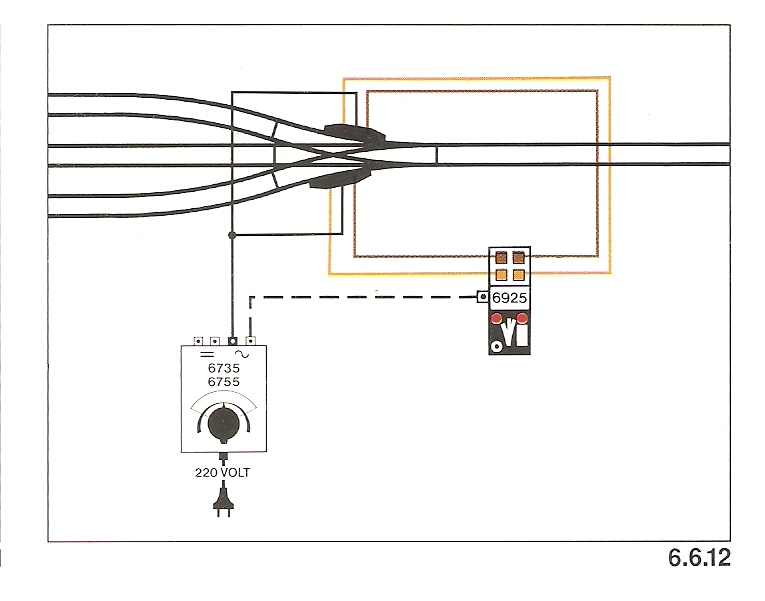

Hace muchos, pero muchos años, en analógico lo solucioné sin diodos con 3 pulsadores de dos circuitos. Cada uno de ellos actuaba sobre las dos bobinas a la vez directamente con la corriente alterna de salida del trafo. Tiempo después no encontré los pulsadores de dos circuitos y recurrí a los diodos además de rectificar la entrada a contínua.
