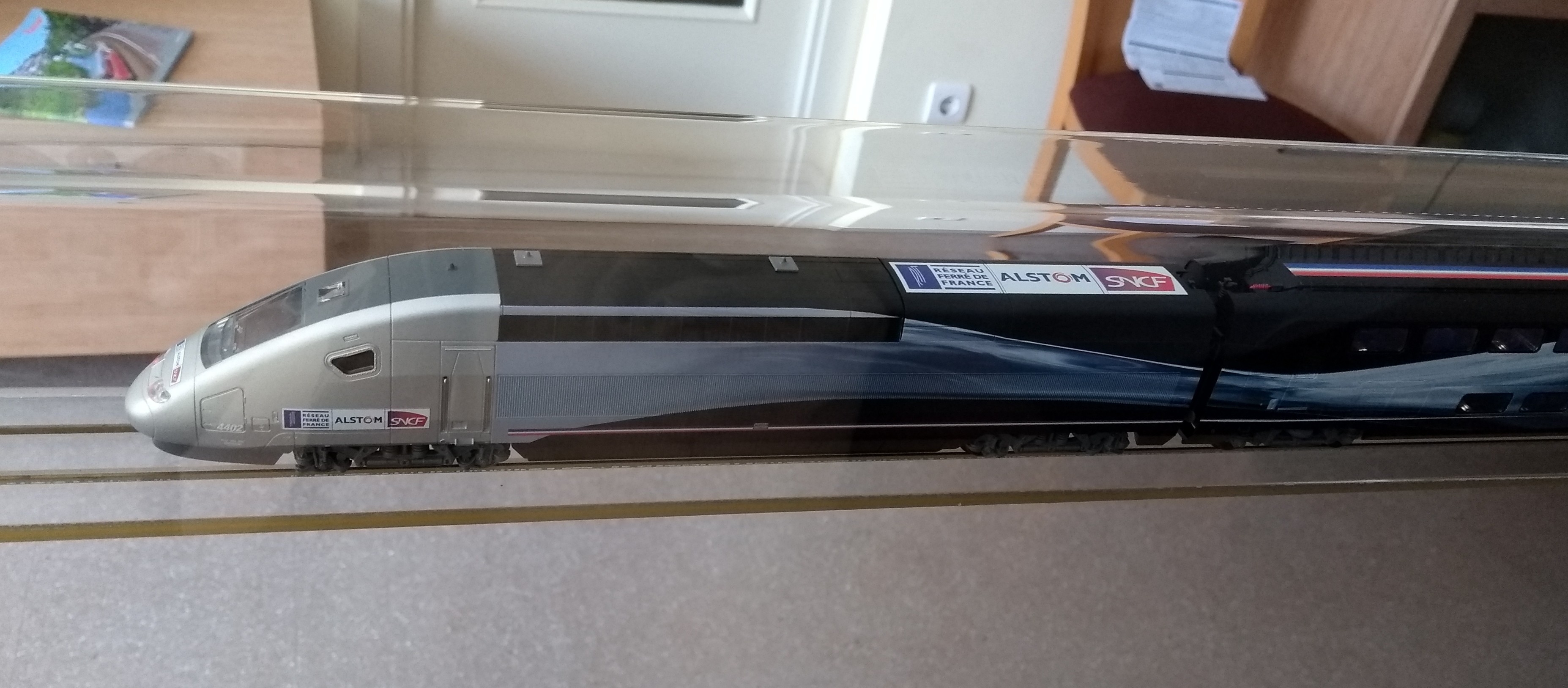

Un saludo grupo
La familia TGV de Marklin-Trix esta muy lograda y tiene motor en las dos cabezas tractoras. El precio también esta en consecuencia
El caso es que corre a una velocidad a escala de entre 220-250 km/h.
Acabo de comprar el V150 y si ya es sangrante en todos los TGV de la marca que corran poco...en este caso lo és aún más.
La CV5 de velocidad ya esta puesta al máximo. Viene así de fábrica.
He consultado foros alemanes, ingleses y franceses y no he encontrado nadie que lo solucione. Más gente se queja de lo mismo
Es curioso porque es la primera vez que me encuentro este problema. Tengo el AVE 103 de Piko muy limitado en velocidad, así como las Talgueras de Electrotren...es la primera vez que el problema es el inverso.
Una locomotora de vapor luce a poca velocidad por su bielaje. Un TGV tiene que correr...
574 km/h son 1'8 metros por segundo. Tanto no hace falta... pero más si me gustaría.
Otra solución sería montar ejes más grandes. De hecho en el modelo real del V150 así se hizo. Eran un 15% más grandes que los de los TGVs normales.
Si eso fuera posible se ganaría un 15%... algo es algo. Pero son unos ejes muy particulares y no es facil encontrar unos como el mismo piñon, las mismas piezas metálicas...y más grandes. De la misma Trix o de la que sea.
Algun gurú del digital sabe como acelerar este tren ??
Gracias adelantadas.

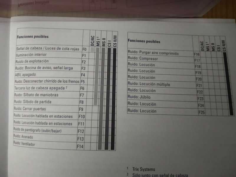

Adjunto foto del listado de funciones del tren V150 de Trix. No entiendo dos cosas.
La primera. Por que han dejado el sonido 15 vacio ?
La segunda es la F4. Que es eso de "ABV apagado"? No se observa ningun ruido ni nada... :roll:
Saludos y gracias avanzadas
Mensajes: 1092
Registrado: 31 Mar 2010 13:01
¡Hola!
Tal vez esto te sirva → https://www.marklin-users.net/forum/pos ... -ABV-means
¡Saludos! :)
Tratos positivos [+]: Javirod (x2), 7700, ERG (x2), Crisruga, 300UT, JUJOCE, Beschi (x2), JuanM, kdlang
Mensajes: 1164
Registrado: 06 May 2009 08:49
Al desconectar el ABV, desconectas las funciones de inercia y frenado programadas en las CV3, CV4 , por lo que el control del tren es directo según muevas el mando regulador de velocidad de la Central Digital.
