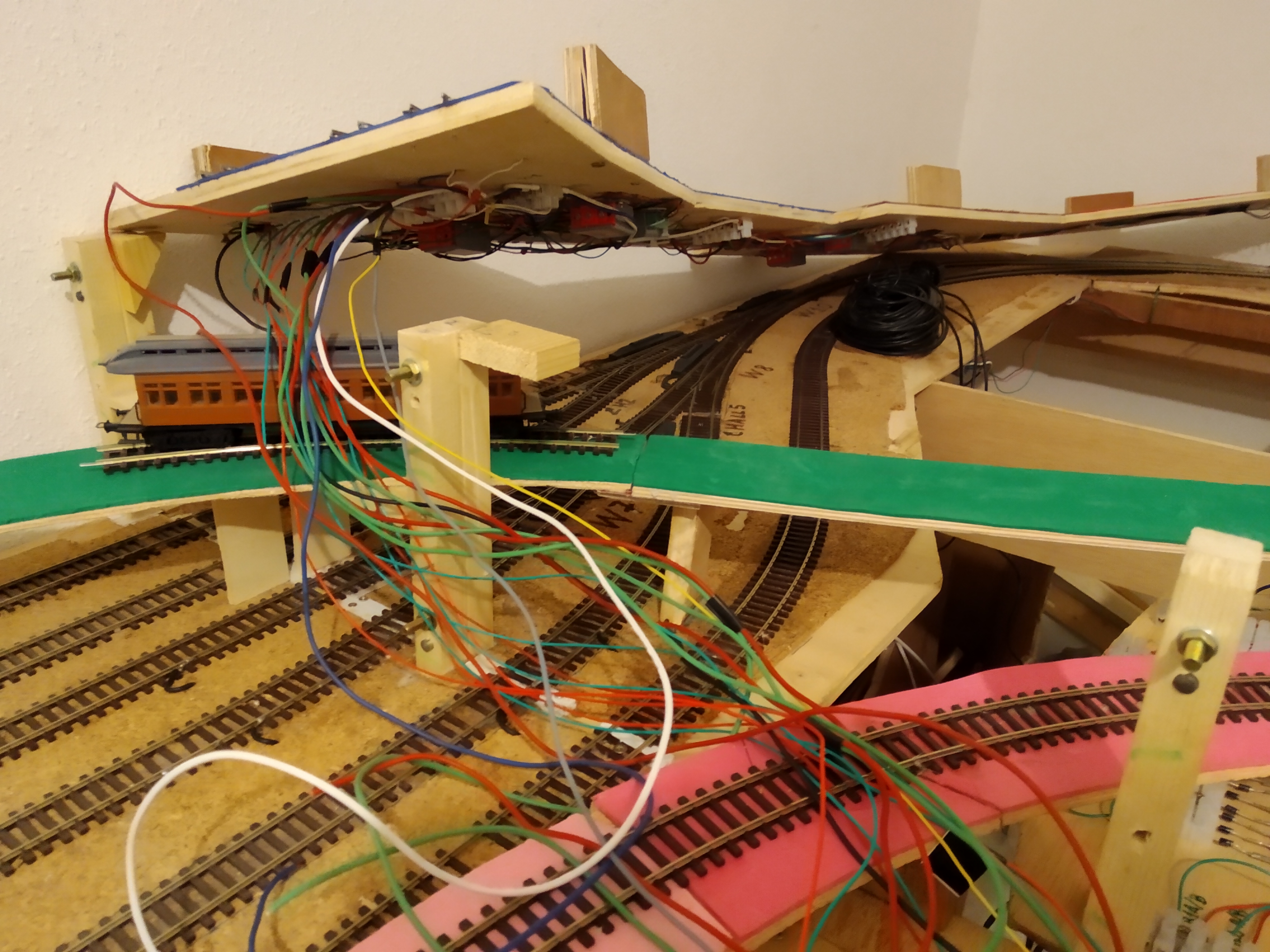

En cuanto reúna alguna perrica...pues tengo previsto adquirir 10 más. Aquí puedes verlos en montaje, hace unos días...

Gracias por tu aportación, con las fotos me hago una idea de su tamaño.
En mi caso también necesito que sean lo mas pequeños posibles ya que tengo que motorizar 21 desvíos en una maqueta no muy grande y en dos alturas.

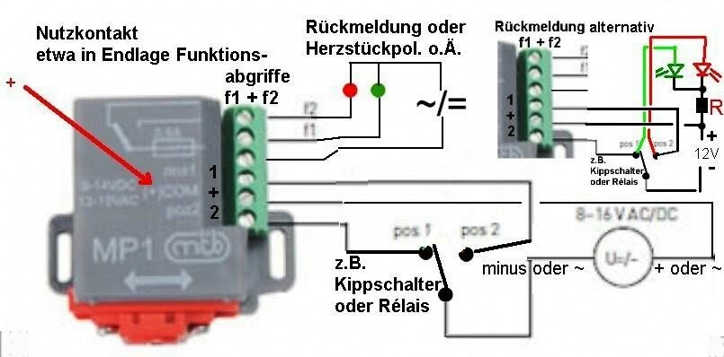

Por cierto, en uno de los foros aparece esta imagen, donde al parecer se suguiere cómo montar con los MP1 (que sólo disponen de un contacto auxiliar) una alimentación de corazón pero sin renunciar a unos led's indicadores de posición. Yo no lo he probado, oorrque los acciono con unos "palancas" conmutadoras PL de Peco que recuerdan someramente a los palancas de los enclavamientos... pero me sirve, que ya me viene grande tanto cableado...

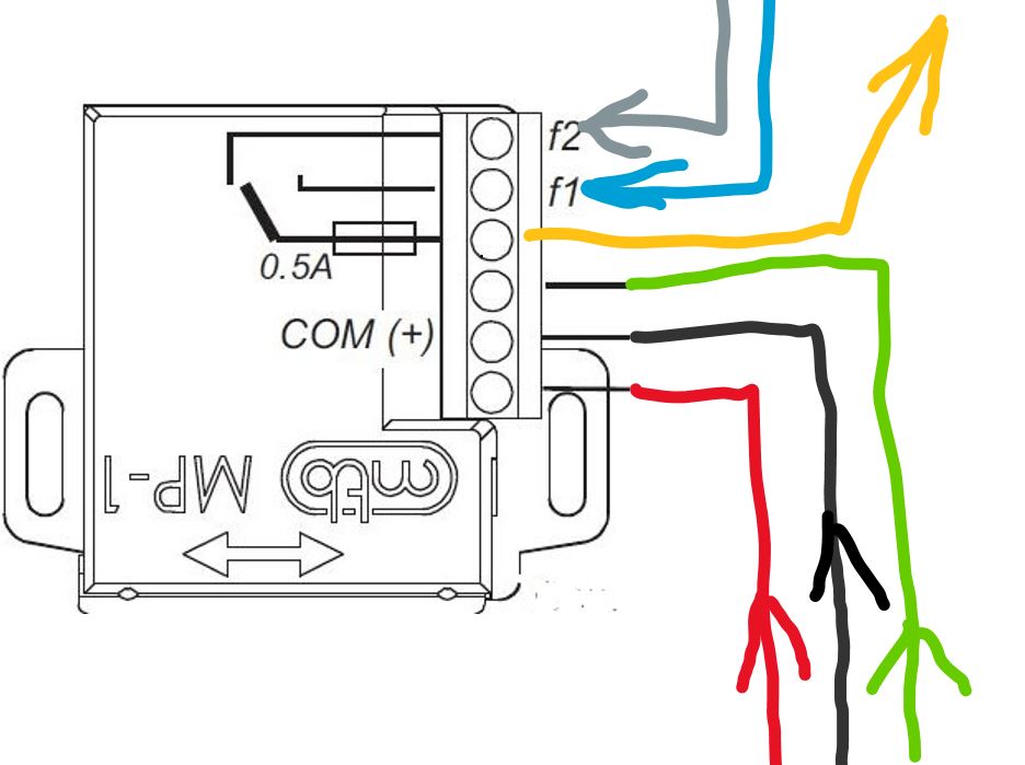

Te indico. He realizado este pequeño apaño con un recorte del manual.
CABLEADO: el código de colores es invento mío, ojo…
• POS 1: Verde. Viene del conmutador que uses para mover el motor del desvío cuando desees via recta.
• POS 2: Rojo. Viene del conmutador que uses para mover el motor del desvío cuando desees via desviada.
• COM +: Negro. Viene del transformador utilizado. Yo ahí conecto el positivo, ya que uso corriente continua de un transformador viejo de Fleischmann de 0.5 A.
• f 1: Azul. Viene de la vía, de uno de los carriles. Es decir, es en mi caso corrriente digital DCC (uso un Multimause)
• f 2: Gris. Viene de la vía, de uno de los carriles. Es decir, es en mi caso corrriente digital DCC (uso un Multimause)
• Naranja. Es el cable que se dirige a alimentar el corazón del desvío. Los Electrofrog de PECO, cuando los sacas, ves por debajo una patillita a la que hay que soldar este cable. Es decir, es también corrriente digital DCC…

Jolin David! Muchas gracias por tu explicacion pero tambien por tu rapidez. Entre Fantito y tu me habeis ahorrado una buena pasta y un problema :-)
Mensajes: 428
Registrado: 01 Jun 2010 00:37
Eso sí, ha sido un poco prueba-error, lo confieso. Lo digo porque a la hora de determinar dónde conectar, con la corriente continua lo veo claro pero con DCC...pues a que no me marque corto el multimause!
He tenido buena ayuda, pero todo eso del color de los cables y demás lamentablemente lo establecido por mi cuenta antes de preguntar. Y algún disgusto me ha dado.
Pero de momento estos motores están funcionando bien. A ver con el tiempo.
