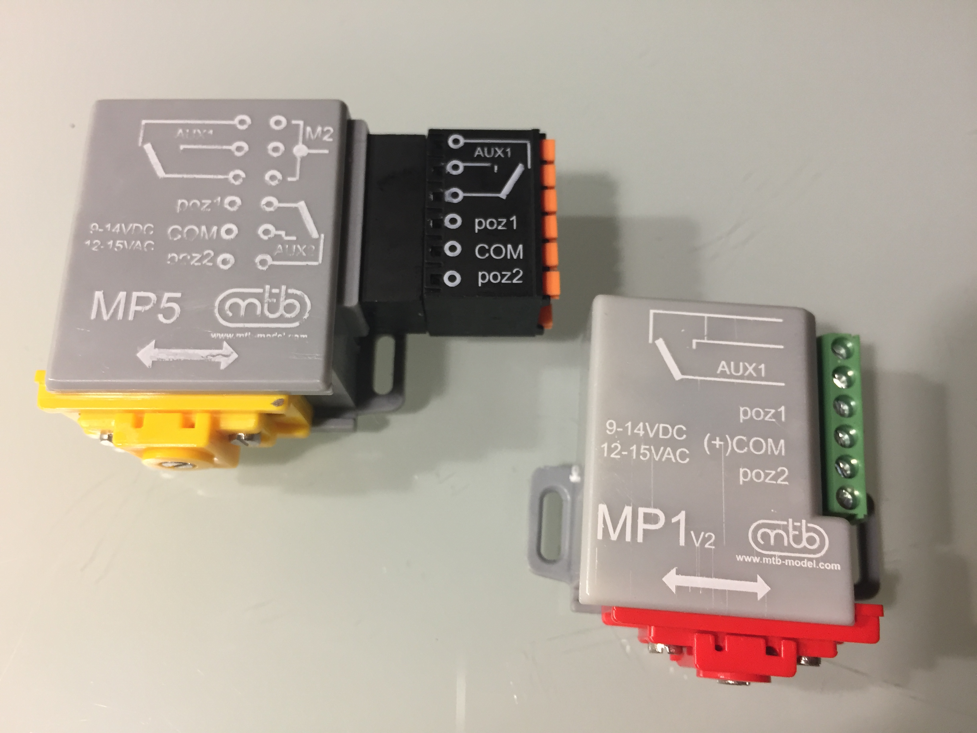

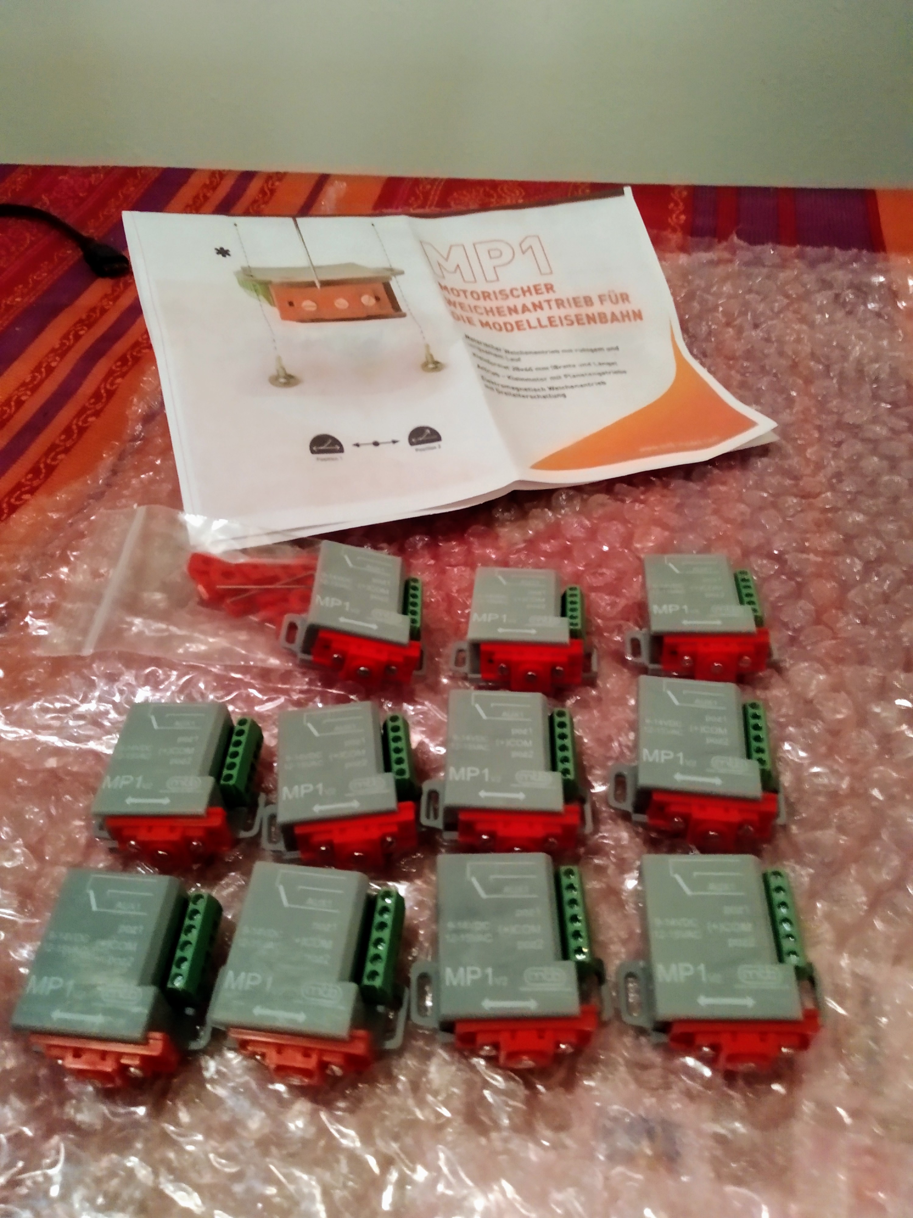

Ya dispongo de los MTB para iniciar las pruebas. He adquirido dos referencias, MP5 y MP1, en cuanto los instale comento los resultados.

No he comparado las dos referencias aún, estoy montando la estación oculta y solo lleva MP1. Me atrevería a decir que su funcionamiento es el mismo, la diferencia es que el MP5 admite dos tipos de conexionado, (conmutado e imbirtiendo la polaridad), también trae un contacto más, por ejemplo, para instalar una señal luminosa aparte de poder polarizar el corazón, y el bornero es extraible.

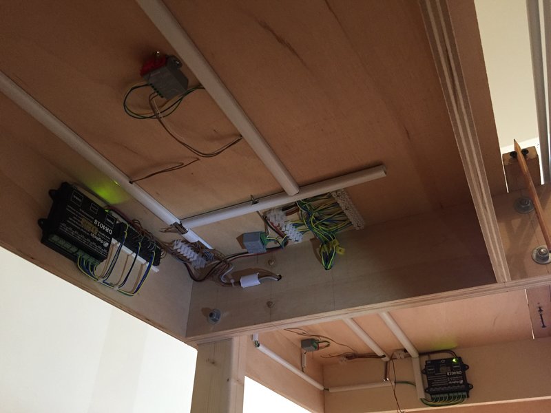

Mensajes: 370
Registrado: 10 Nov 2013 18:17
Foto de la instalación de los motores en cuestión.

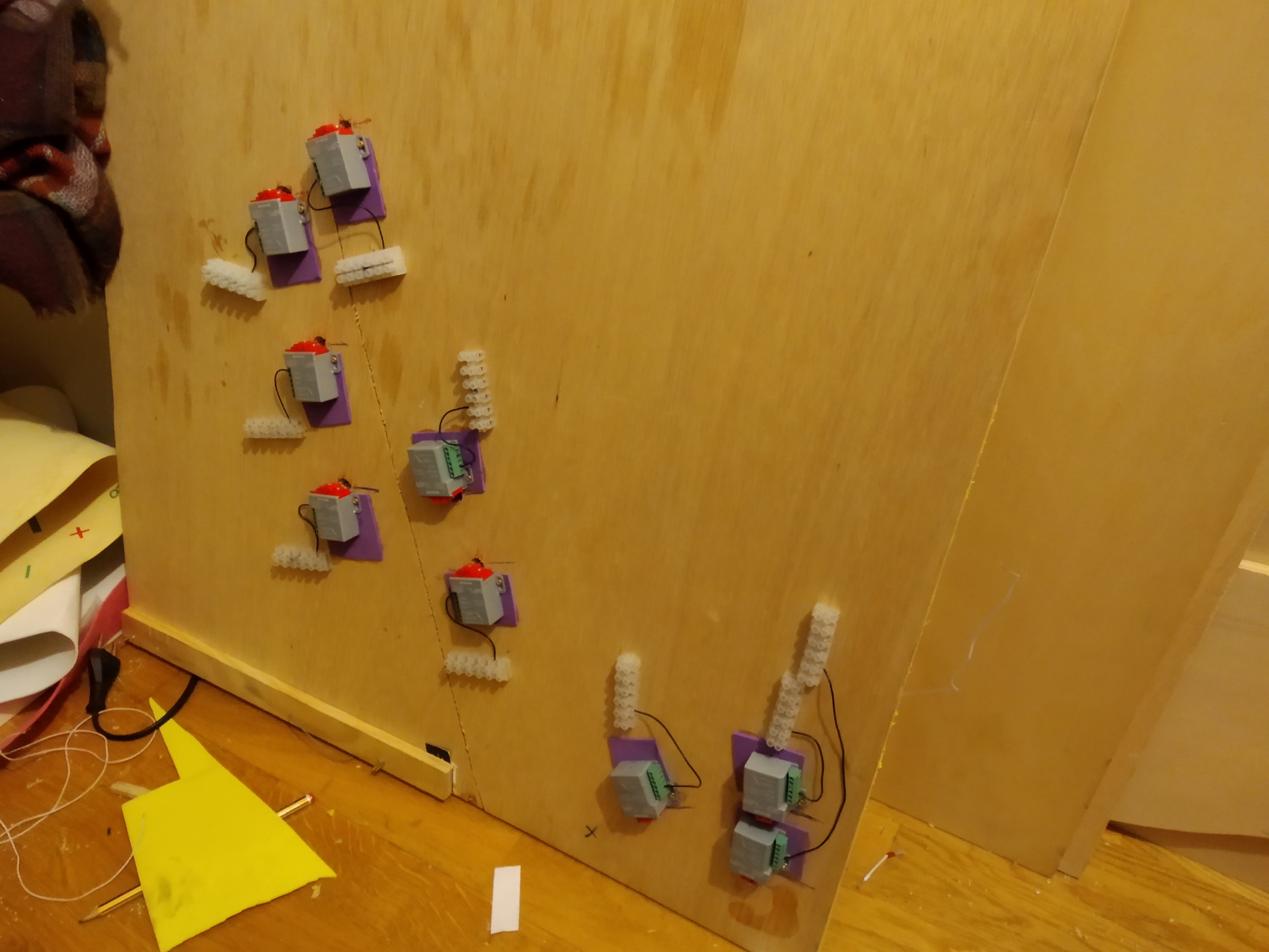

Ayer pedí 5 MP1 y 5 MP5 a la gente de Torrelavega y este fin de semana comenzaré a probar los motores y la semana que viene compraré las maderas para comenzar la construcción de mi primer tablero.
¿Te ha resultado fácil polarizar los desvios?

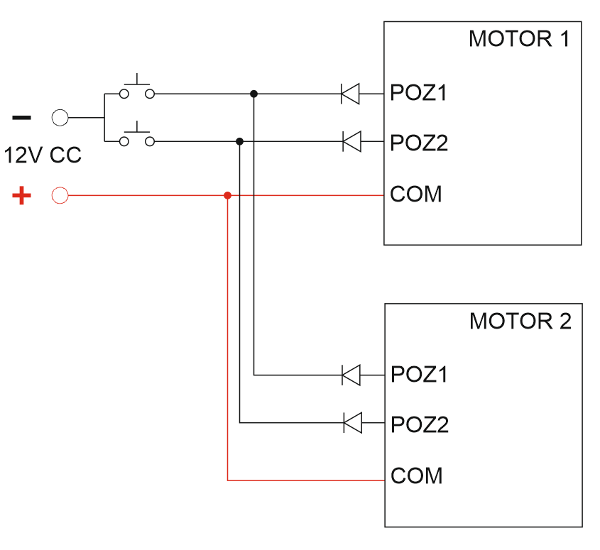

Me meto en el hilo para comentar dos problemas que he tenido con los motores MTB (nada grave, estoy muy contento con ellos)

segundo problema, el poner dos motores en paralelo.
Supongamos que queremos poner una diagonal/transversal y queremos accionar los dos motores con sólo un par de interruptores, poniéndolos en paralelo, da problemas.
Si tenemos el positivo en el COM, como dice jmtren y aplicamos negativo a POZ1 para que cambie, los dos motores se ponen a funcionar adecuadamente, pero ocurre que ambos motores hacen aparecer dicho negativo por el terminal POZ2 (que está sin polarizar al no haber pulsado su pulsador, el problema es que el motor 1 alimenta al motor 2. Supongamos que el motor 1 se mueve ligéramete más rápido que el motor 2. Cuando llega el momento del corte por el interruptor de fin de carrera interior del motor 1, aún no ha parado el motor 2 y este está polarizando su salida de POZ2 (y por lo tanto la entrada POZ2 del motor 1) Y ENTONCES ESTE EMPIEZA A CAMBIAR OTRA VEZ DE POSICIÓN.
Esto hace que los motores se pongan a girar continuamente.
La solución es fácil, basta con poner en cada motor en cada terminal POZ (1 y 2) un diodo (1N4007, por ejemplo) de forma que en el ejemplo anterior no se polarice la entrada de POZ2 del motor 1 aunque la salida de POZ2 del motor2 esté polarizada.

Mensajes: 2194
Registrado: 21 Mar 2014 12:52
Si utilizas la salida del deco de accesorios sin ponerlos en paralelo, entonces no te pasa, pero si utilizas una sola salida para manejar 2, entonces sí te pasará igual, pues hay que mantener el botón pulsado (la salida del deco activada) hasta que completa el recorrido, si no, se para a medias.

He realizado las pruebas, he inicialmente todo bien, hasta que se me ha ocurrido conectar dos motores a la salida 1ª del decoder para ver si se podían accionar a la vez pulsando el mismo desvío (Idea para la estación termino, para los dos desvíos transversales para que pueda desenganchar la locomotora y salir por la vía contigua, dejando la composición de coches para engancharlos en el sentido contrario), los motores no paran y funcionan continuamente hasta que vuelves a pulsar el desvío.

Mira mi mensaje anterior con el esquema de los diodos
