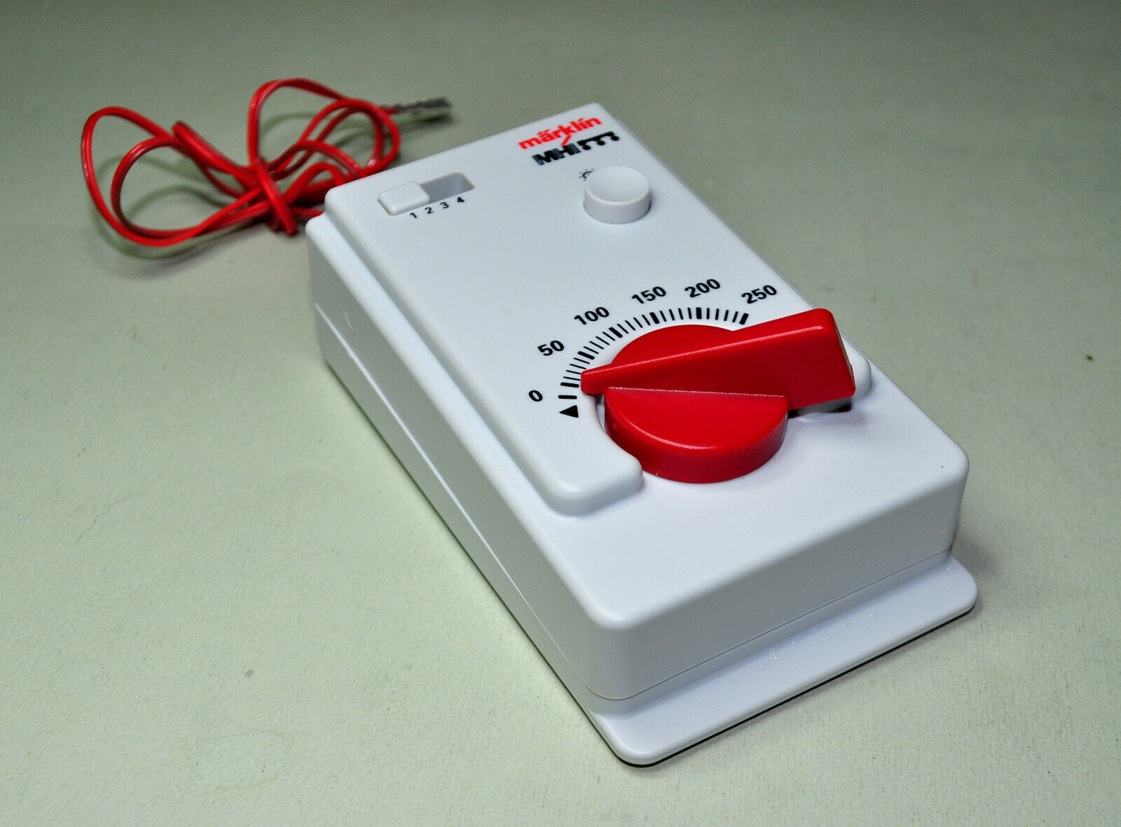

a esta me refiero

Bueno, no se si llamar a ese mando una central, pensaba que era una 4F o así que puede llegar a dar 3A bien cuidada y enfriada como en el enlace que puse antes.
Aunque pueda direccionar 4 locomotoras, tengo todas las dudas de que tenga potencia para moverlas simultaneamente. Solían llevar una alimentación de 15VA o menos. Y cuatro locomotoras Delta enseguida consumen 3A, y necesitan un transformador de 60VA. Los motores de estator bobinado consumen como el doble que uno de estator de iman. La diferencia es lo que consume el estator, claro. Yo tengo una Delta Station con varios satélites ¿Delta pilot? y esa si que puede, pero tambien necesita el transformador de 60VA. Se usaba mas bien para los Delta de escala 1.
Como dije, en su dia cuando el 4F era nuevo, salió información al respecto, pero no me quedé con el tema. Y tampoco todo lo que se publica tenía que funcionar. En todo caso nunca leí nada sobre ponerlas en paralelo para tener 8 direcciones en la misma via.
Ese mando que pones, en mi opinión, es posiblemente el menos aprovechable de los mandos antiguos. Como me ha tocado recorrer el tema de Märklin a lo largo del tiempo, debo tener al menos un par de ellos. Y no creo que valga la pena devanarse los sesos para buscarles aplicación. De los pequeños, el mas útil es uno por infrarojos, que hasta permite programar algo, pero como hace mucho que no los uso, ya no me acuerdo que programaban, además creo que ya tenían 4 funciones.
El grueso de lo que tengo es analógico, y así se va a quedar. No creo que tenga mas que unas 20 locomotoras entre Delta y MM2. Las Delta son las que paso a Multiprotocolo, bien con iman, o con un decoder de Tams para estator bobinado, que es multiprotocolo. En resumen, Märklin me ha dado mucho la lata con su digital y estaría encantado de perder de vista el sistema de Märklin y tener todo en DCC, pero voy poco a poco. Y desde luego las antiguas ahí se quedan analógicas.

Y tampoco está claro que en ese mando que tienes, relativamente moderno, se pueda hacer.
Creo que se refiere a los mandos grandes de 30VA tipo Delta 4F o el anterior. Lo de ir poniendo a masa se facilita poniendo un teclado de ratón. Pero seguirás sin poder ponerlo en paralelo con otro mando ni aumentar la potencia.
Como tengo un par de ellos como el tuyo, si los encuentro a ver si los abro.
