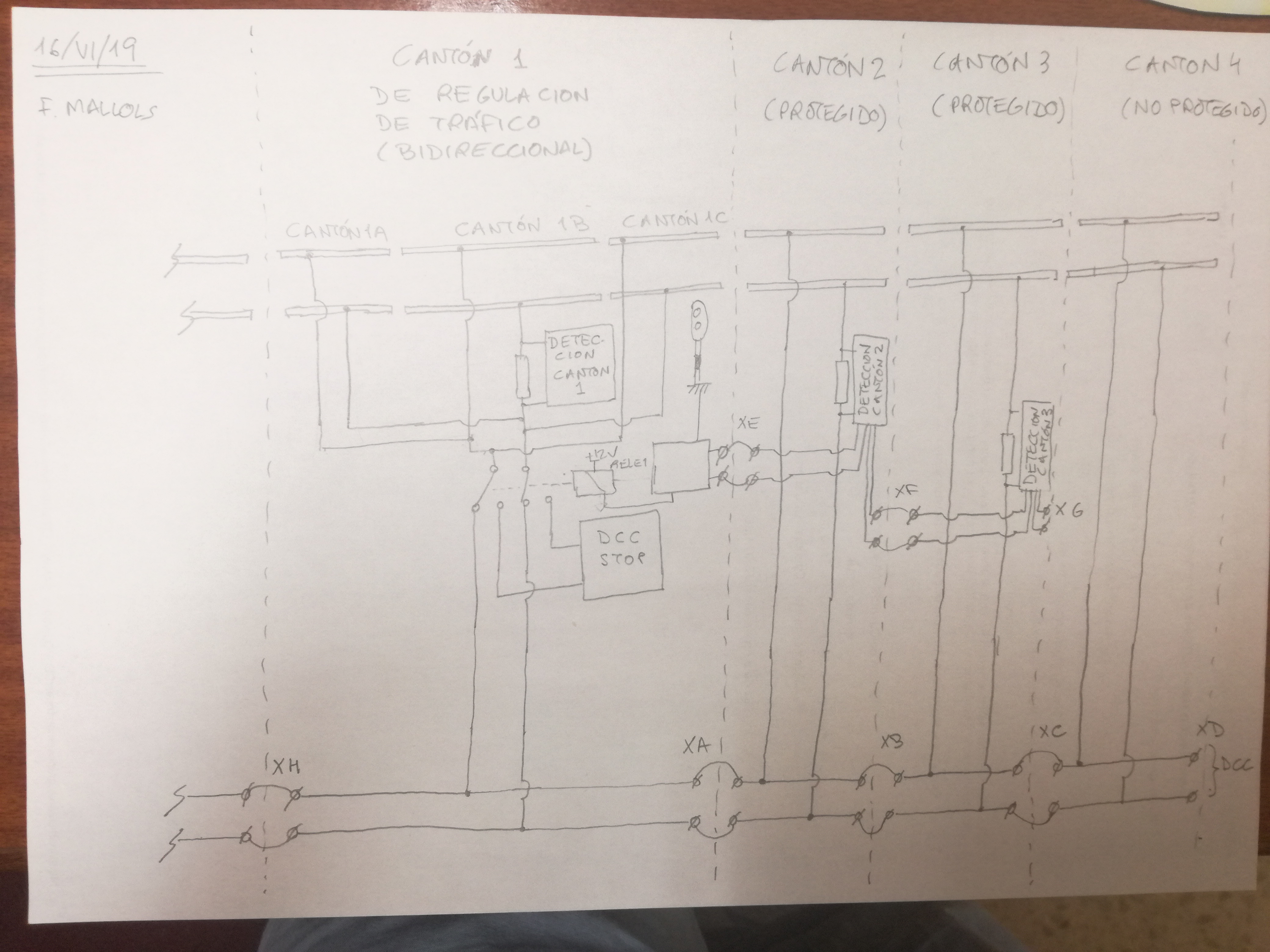

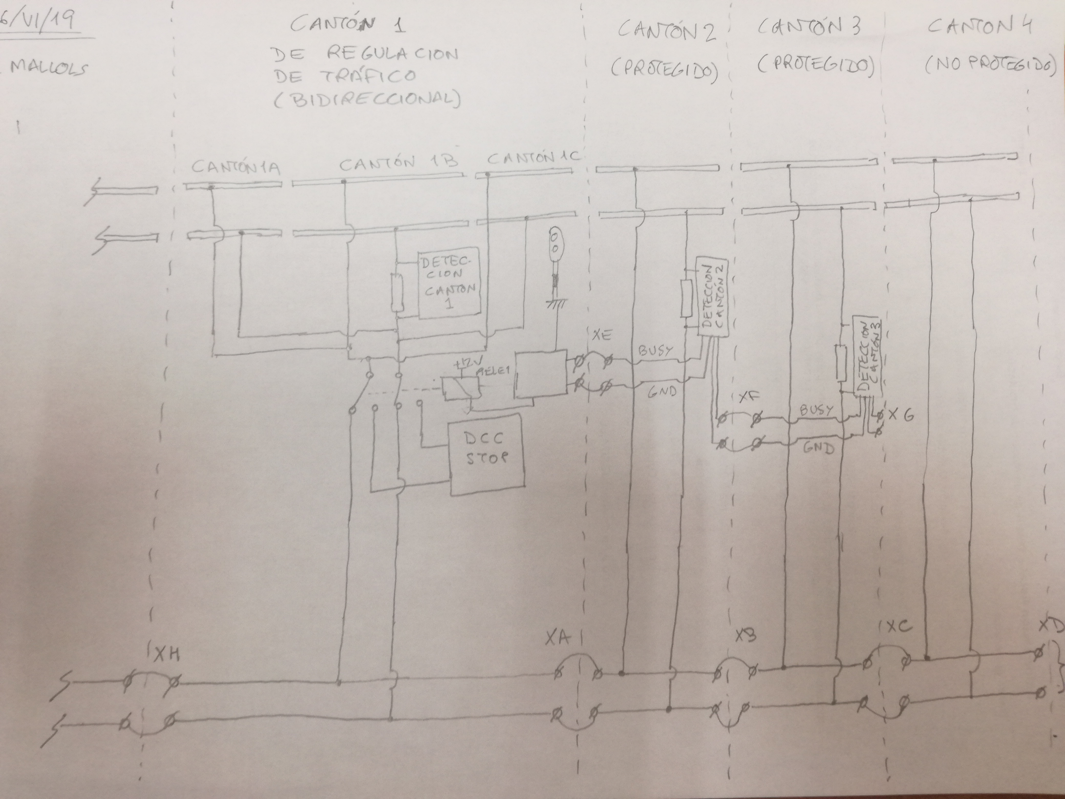

Hola, Gerardo.
No hay posibilidad de que una locomotora puentee los dos boosters (el normal y el de frenado). En este esquema manuscrito, tenemos:
- CANTON 1 (le llamo de regulación). Tiene tres subcantones: CANTON 1A, CANTON 1B y CANTON 1C
- CANTON 2 (protegido).
- CANTON 3 (protegido).
- CANTON 4 (NO protegido).
En condiciones normales, el CANTON 1 está alimentando por el booster normal, al igual que sus cantones contiguos. En el CANTON 1, tenemos el subcantón 1B (más o menos en el centro del módulo). Yendo de izquierda a derecha, al llegar la locomotora al CANTON 1B, si CANTON2 o CANTON3 estuviera ocupado por otro tren, se activaría el RELE1, pasando de estar alimentado el CANTON 1 por el booster normal, al booster-freno. Como CANTON1B estaría mas o menos a mitad del módulo, al conmutar CANTON1 entre dos boosters, todos los ejes de la locomotora estarían dentro del CANTON 1
La señal de detección de cantón, en CANTON 2 y CANTON 3, sería de colector abierto, de esa forma se puede poner en cascada. Te puedo pasar más detalles, si quieres.

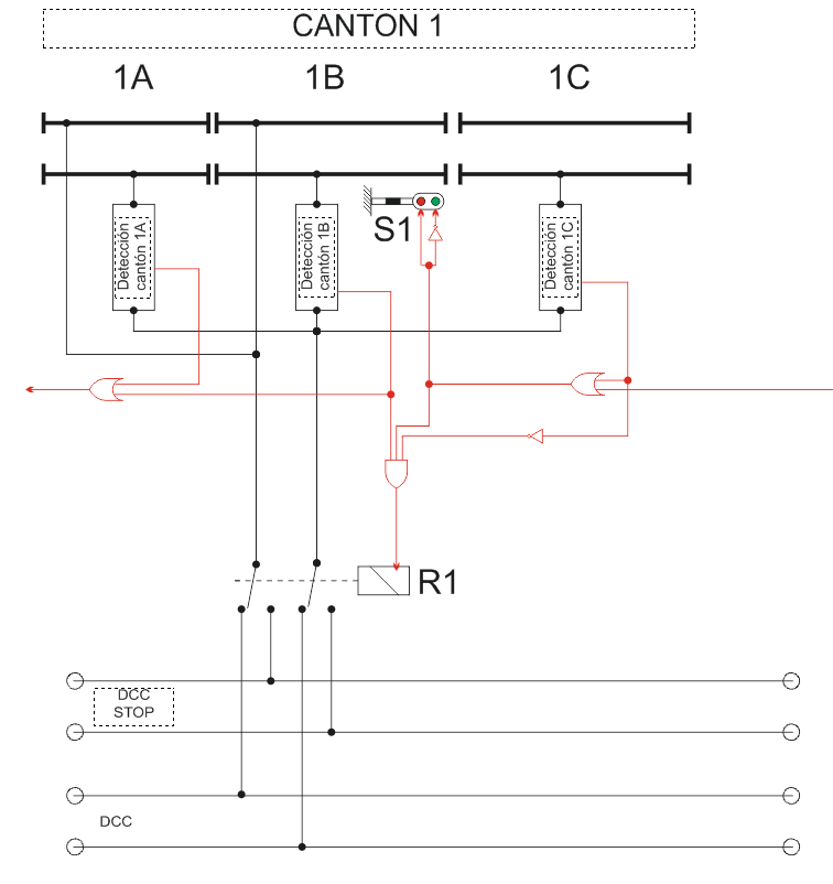

Hola Dvorak.
He estado dándole vueltas al esquema que has puesto y tengo dudas.
Dejando aparte el tema bidireccional y aún suponiendo que los subsectores 1A y 1C son suficientemente largos para contener al tren más largo de la explotación (y en los encuentros modulares no es raro encontrar trenes de 3 metros) me causa problemas si va un tren corto y detrás un tren rápido.
Con este esquema
donde he puesto en color rojo lo que serian unas líneas lógicas para el control de la señal y del relé (a implementar con un poco de electrónica) . Este esquema es para un sector y se engancharía con los anteriores/siguientes con la línea en rojo marcada, cada uno tendría una señal y un relé, aunque el generador de parada puede ser común a través de un bus paralelo al de la señal DCC (por cierto, he visto que me falta la alimentación del carril superior del sector 1C que es la misma que la de los carriles 1A y 1B)
De esta forma, la señal se pone en rojo si está ocupado cualquiera de los subsectores 1C 2A o 2B, hasta ahí bien.
Pero sólo se activa el STOP si
a) están ocupados el sector 2A o el 2B
b) está ocupado el sector 1B
c) NO está ocupado el sector 1C
Pero como digo, no sé si existiría la posibilidad de que una parte de un tren que no active detección, pero que pueda cortocircuitar un sector que tenga activo la señal de STOP con una que no lo tengo.

Hola, Gerardo.
Puede que se me esté escapando algo que no veo, pero no creo.
En el esquema manuscrito, he nombrado la señal BUSY: como es en colector abierto, está a +12V cuando no se detecta cantón ocupado, y a 0V, cuando CANTON2 o CANTON3 está ocupado.
Los trenes pueden tener cualquier longitud. El único requisito, es que la longitud de CANTON1A y CANTON1B, tenga una longitud superior a la distancia entre ejes externos de la locomotora más larga. Por ejemplo, supongamos que en la locomotora más larga, tenemos una longitud de 200mm, la longitud de CANTON1A y CANTON1B debería ser, al menos, algo superior a 200mm.
Veamos un ejemplo.
-ESTADO 1: Una locomotora A está en CANTON2. La señal BUSY=0V. El semáforo está en rojo.
- ESTADO 2: La locomotora A pasa al CANTON3. La señal BUSY=0V (no cambia). No importa que la locomotora A tenga un eje en el CANTON2 y otro en el CANTON3.
- ESTADO 3: Estando la loccomotora A en el CANTON3, el eje delantero de una locomotora B, que se desplaza de izquierda a derecha, toca el CANTON1A. Nada cambia.
- ESTADO 4: Todos los ejes de la locomotora B, están dentro del CANTON1 A. La locomotora A sigue en el CANTON 3.
- ESTADO 5: Como la locomotora A sigue en CANTON 3, BUSY sigue siendo 0. El eje delantero de la locomotora B, toca el CANTON 1B. En este preciso instante, es cuando se debe activar el RELE1, y el CANTON 1 pasa de estar alimentado por la señal DCC, a DCC-STOP. La locomotora B, comienza rampa de deceleración, y se para completamente.
- ESTADO 6: La locomotora A, pasa al CANTON 4, y abandona completamente el CANTON 3. En este momento, la señal BUSY=+12V. A partir de este momento, se puede establecer una pequeña temporización de unos pocos segundos, para asegurarnos que en efecto, la locomotora ha abandonado completamente el CANTON 3, y no ha habido un falso contacto del último eje. Esta temporización, es al margen de la idea de principio que quiero explicar. El semáforo pasa a verde. Como BUSY ya no es 0V, el RELE 1 se desactivaría, por lo que CANTON 1 pasaría de estar alimentado por DCC-STOP, a DCC. La locomotora B, se pondría en marcha.
- ESTADO 7: El primer eje de la locomotora B tocaría el CANTON 1C. El último eje, seguiría estando en el canton 1B. Nada cambia.
- ESTADO 8: todos los ejes de la locomotora B, estarían dentro del CANTON 1C.
- ESTADO 9: el primer eje de la locomotora B, tocaría CANTON 2. En este preciso momento, la señal BUSY=0V, y el semáforo pasaría a rojo. RELE 1 seguiría estando como el dibujo, sin cambiar de estado.
- ESTADO 10: la locomotora B, entraría íntegramente en CANTON2. BUSY seguiría estando a 0V. Mientras, la locomotora B, podría haber llegado al CANTON 3 o no, no es relevante.
- ESTADO 11: el primer eje de una nueva locomotora (la locomotora C), tocaría el CANTON 1A. Nada cambiaría.
- ESTADO 12: todos los ejes de la locomotora C estarían dentro de CANTON 1A.
- ESTADO 13: el primer eje de la locomotora C, tocaría el CANTON 1B. En este momento, el RELE 1 cambiaría de estado, y el CANTON 1 pasaría a estar alimentando en este momento, por DCC-STOP.
- Se repetiría el ciclo desde el ESTADO 6...
Sí que habría un problema, si por ejemplo, entre ejes externos de la locomotora, tuviéramos (por ejemplo) 200mm, y remolcase inmediatamente después un vagón con luz. Al llegar la locomotora al CANTON 1B, todos sus ejes estarían en el CANTON 1, pero si el vagón con luz, tuviera un eje en el CANTON 1A, y otro en CANTON 5 (sería el que estaría a la izquierda del todo), entonces en ese caso, sí que habría un problema, pero solo en este caso, porque el vagón con luz iría pegado a la locomotora. En este caso, el CANTON 1A debería tener la longitud entre ejes de la locomotora, más el del vagón...pero si vagón no estuviera inmediatamente detrás de la locomotora, no veo problema.
Se tiene que cumplir, pues, que la longitud del CANTON 1A sea al menos algo mayor, que la distancias entre ejes de la locomotora más larga. Es el único hándicap que veo: justo detrás de la locomotora, no debería ir un vagón con luz (o que cogiera la tensión de la vía). No importaría que el tren midiese varios metros.
Atentamente:
Dvorak
