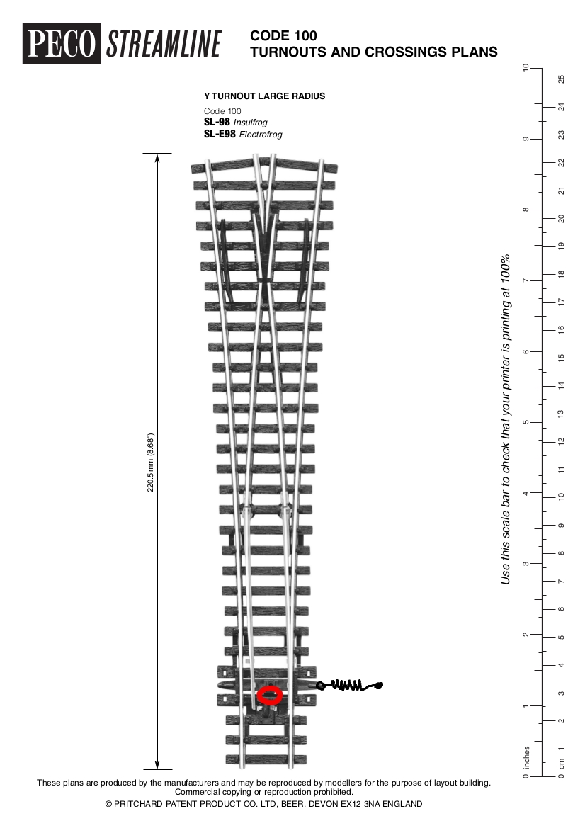

Voy a usar desvíos peco electrofrog, pueden hacerse talonables?
Nota 20 Jul 2019 22:19
Mensajes: 6449
Si, claro.
Pero hay que hacer bricolaje:
1.- Hay que quitar el muelle de retención de los espadines.
2.- Hay que poner un muelle externo que mantenga los esoadines en la posición requerida.
3.- Hay que aislar completamente el corazón (ver intrucciones).
4.- Hay que puentear electricamente los espadines (ver instrucciones)
5.- Hay que poner un AutoFrog para garantizar la alimentación del corazón según la polaridad requerida.

Y el punto 2 es más difícil de lo que parece, el muelle (o cuerda de piano) debe ser lo suficientemente fuerte para volver los espadines, pero lo bastante flojo para que sea vencido incluso por vagones ligeros sin hacerlos descarrilar

Se os ocurre otra posibilidad de cerrar el circuito? Me da la impresión que él asunto del bucle es más complicado de lo que pensaba. Creía que con un gestor era suficiente
Nota 21 Jul 2019 12:53
Mensajes: 6449
Tan facil como poner un muelle como en el dibujo adjunto. Sirve un muelle de cualquier bolígrafo. En rojo está marcado el muelle que tienes que quitar previamente.
